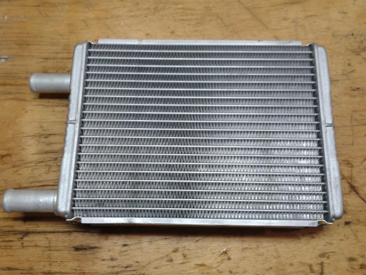

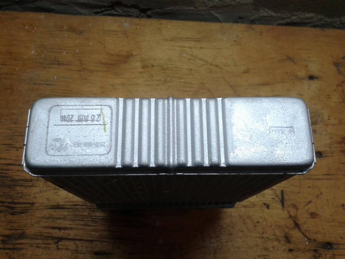

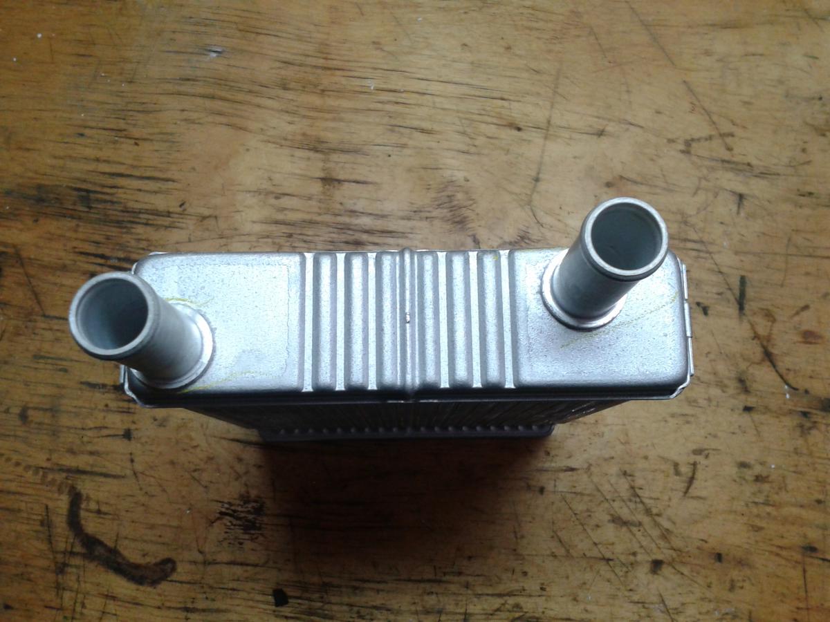

Недавно приобрёл вот такой радиатор х.з. кто его сделал, но знакомый продаван очень сильно нахваливал. говорит. что некоторые попробывав берут второй на запас. Греет и правда неплохо, я бы даже сказал. что не хуже медного. Испытывал в  -26. по трассе раньше у меня с пассажирами стекло лобовое сильно потело . с новым радиатором запотевания почти нет :)
странNik
gazelist56, так он чо? люминь? не видал алюминиевых с такими трубками,только круглого сечения
gazelist56
Х.з. вроде люминь или мож сплав какой? Совсем лёгкий. наверное грамм 150 весит. Но сделан на вид очень качественно. брал за 1000р.
Фирма TRM
Производитель:
ТРМ, Нижний Новгород
Как он ходит?
