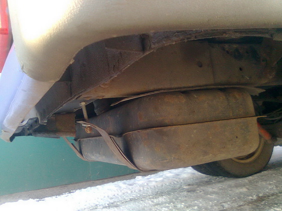

Тарик 7 Опубликовано 30 декабря, 2010 Я зделал вот так Поделиться сообщением Ссылка на сообщение Поделиться на другие сайты
German_virtoff 3 Опубликовано 30 декабря, 2010 Я зделал вот такА заливная горловина в багажнике, что ли??? Поделиться сообщением Ссылка на сообщение Поделиться на другие сайты
Тарик 7 Опубликовано 30 декабря, 2010 А заливная горловина в багажнике, что ли???Заливная горловина в багажнике. запаха бензина нет, и ненадо нечего выдумывать. Поделиться сообщением Ссылка на сообщение Поделиться на другие сайты
German_virtoff 3 Опубликовано 30 декабря, 2010 (изменено) Заливная горловина в багажнике. запаха бензина нет, и ненадо нечего выдумывать.как это не надо ничего выдумывать? пол ты резал? резал... а говоришь - выдумывать нечего)))к тому же горловина в полу - это все-таки геморрой про погрузке, разве нет??? Изменено 30 декабря, 2010 пользователем German_virtoff Поделиться сообщением Ссылка на сообщение Поделиться на другие сайты

Тарик 7 Опубликовано 30 декабря, 2010 (изменено) как это не надо ничего выдумывать? пол ты резал? резал... а говоришь - выдумывать нечего)))к тому же горловина в полу - это все-таки геморрой про погрузке, разве нет???Да, только в полу вырезал дырку под горловину, и все. Положил на днище дсп 18 мм, а горловину заподлицо с дсп выставил,при загрузке нет проблем никаких. На все ушло пол дня так как делал сам. Одно геморно самому выставлять горловину на уровень с дсп, то подними, то опусти. Как по мне лучше дырку в днище под горло 8 см, чем дырка в гдето в бочине. + еще бензин воровать небудут. Изменено 30 декабря, 2010 пользователем Тарик Поделиться сообщением Ссылка на сообщение Поделиться на другие сайты
German_virtoff 3 Опубликовано 30 декабря, 2010 Да, только в полу вырезал дырку под горловину, и все. Положил на днище дсп 18 мм, а горловину заподлицо с дсп выставил,при загрузке нет проблем никаких. На все ушло пол дня так как делал сам. Одно геморно самому выставлять горловину на уровень с дсп, то подними, то опусти. Как по мне лучше дырку в днище под горло 8 см, чем дырка в гдето в бочине. + еще бензин воровать небудут.Это то конечно да))) Респект))) Поделиться сообщением Ссылка на сообщение Поделиться на другие сайты

Spas750 327 Опубликовано 31 декабря, 2010 Я зделал вот такЯ у себя бы на первом бездорожье бак оторвал , фаркопов регулярно цепляюсь, хотя машина задрана. Поделиться сообщением Ссылка на сообщение Поделиться на другие сайты
Тарик 7 Опубликовано 1 января, 2011 Я у себя бы на первом бездорожье бак оторвал , фаркопов регулярно цепляюсь, хотя машина задрана.Это на фото он кажется низко, а так он 40 см до земли. Поделиться сообщением Ссылка на сообщение Поделиться на другие сайты

german 1 062 Опубликовано 15 января, 2011 Я зделал вот такТакой вариант крепления хорош если по асфальту ровненькому кататься, а если на природу выехать то сомнения берут что его не зацепишь, даже если небольшую канавку переезжать, а если ещё и подъёмчик начинается, то и повиснуть можно. Поделиться сообщением Ссылка на сообщение Поделиться на другие сайты
