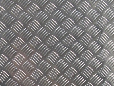

chudoudo 0 Опубликовано 23 января, 2011 я бы обшил рефленым алюминием. но тоже не сильно дешево получится. Поделиться сообщением Ссылка на сообщение Поделиться на другие сайты
Slavyan 991 Опубликовано 23 января, 2011 я бы обшил рефленым алюминием. но тоже не сильно дешево получится. В первую же ночь оторвут его. А по цене если не ошибаюсь тысяч на 30 вытянет Поделиться сообщением Ссылка на сообщение Поделиться на другие сайты
chudoudo 0 Опубликовано 23 января, 2011 +5! Поделиться сообщением Ссылка на сообщение Поделиться на другие сайты
