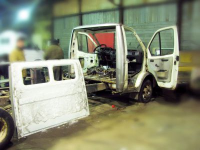

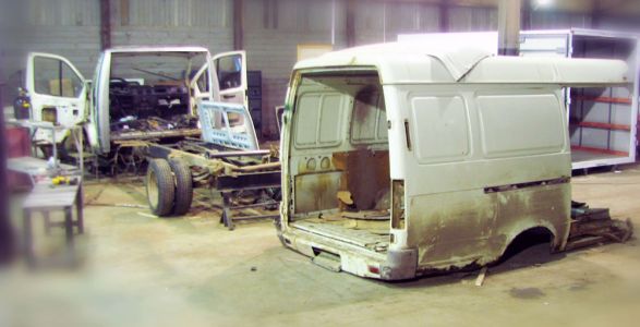

dc33 6 Опубликовано 8 января, 2011 (изменено) Доброго времени суток! Полазил по форуму, нарыл немного информации по этой теме и загорелся желанием заняться :wacko: Есть старенькая Газель, 2004 года вот ее то в будку и собираюсь переделать. Данная тема есть на форуме но она поросла мхом, хочется обсудить все досконально! Вот несколько фото процесса с сайта конторы которая этим занимается:Есть пара вопросов. Есть ли различия между рамой пассажирской и будки!? И как крепиться будка к раме!? Хотелось бы пообщаться с тем кто уже делал подобное! Изменено 8 сентября, 2012 пользователем шурик 60 Поделиться сообщением Ссылка на сообщение Поделиться на другие сайты

ГАЗеЛёшик 14 Опубликовано 9 января, 2011 (изменено) Доброго времени суток! Полазил по форуму, нарыл немного информации по этой теме и загорелся желанием заняться :wacko: Есть старенькая Газель, 2004 года вот ее то в будку и собираюсь переделать. Данная тема есть на форуме но она поросла мхом, хочется обсудить все досконально!Есть пара вопросов. Есть ли различия между рамой пассажирской и будки!? И как крепиться будка к раме!? Хотелось бы пообщаться с тем кто уже делал подобное!Рама пассажирской и грузовой ГАЗели различается задней поперечиной, на раме грузовой сзади сразу на конце рамы установлена поперечина, а на раме маршрутки на конце рамы установлены удлинители(около 20-30см) к которым приклепана поперечина. Поперечина на маршрутке своя и она отличается от грузовой, к ней не прикрутить фаркоп, она меньше по высоте, соответственно её не переставить чтоб было как на грузовой. Выход один резать задние удлинители вместе с поперечиной, искать поперечину с грузовой ГАЗели и прикручивать её на болты. Можно ещё конечно швеллер похожий на поперечину грузовой ГАЗели найти или попросить чтоб на станке согнули в нужный размер. Изменено 9 января, 2011 пользователем ГАЗеЛёшик Поделиться сообщением Ссылка на сообщение Поделиться на другие сайты
ГАЗеЛёшик 14 Опубликовано 9 января, 2011 Связывался я с этой фирмой в начале того года, по фото вижу что именно с этой фирмой, хотел тоже сделать со своей цельно-металлической ГАЗели бортовую, но я не собирался ничего резать, а хотел лишь поменять цельно-металлический кузов ГАЗ-2705 на кабину ГАЗ-3302, кабину хотел купить новую, от них я хотел пакет документов чтоб в ГИБДД не было проблем, в общем они ответили отказом, мотивируя это тем что они дают бумаги только на произведенные ими работы. Новую кабину готов был купить у них, но они не занимаются продажей кабин. Смысла резать мою машину нет, она после ДТП вся кривая, переднее правое колесо при диагональном вывешивании задевает за брызговик, левое колесо нормально, в общем весь кузов кривой, внешне (кроме колеса) и внутри кривизны не заметно, все мною тщательно подогнано. Поделиться сообщением Ссылка на сообщение Поделиться на другие сайты
