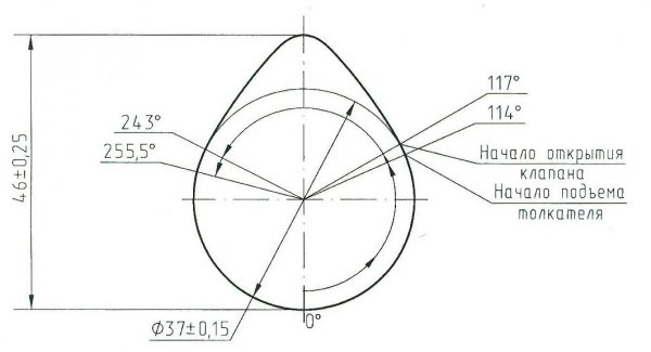

Геннадий М. 0 Опубликовано 28 марта, 2023 Позвольте спросить знатоков и опытных по поводу зазора около 0,8 мм ... 1 мм между тыльной частью кулачка распредвала и сжатым гидротолкателем. Почему не должно быть не менее 1,5 мм, а лучше не менее 2 мм? Ведь при тепловом расширении 0,5 мм уйдут и будет 1,5 мм по факту. Измеренный мною ход гидротолкателя равен 3мм (16,5 мм ... 19,5 мм заводские, ЗМЗ 409.10, 2017 год), вроде разумно работать как минимум посередине рабочего хода? Ведь при работе двигателя идёт постепенный износ клапанного механизма, сёдла проседают, тарелка изнашивается, кулачок стирается. Не ясно, что быстрее, но разумно выставить середину рабочего хода гидротолкателя, почему нет? Подскажите, где я ошибаюсь? Серым часть справочная, для понимания хода мысли: Беру минимальное допустимое расстояние от клапана до оси распредвала 35,5 мм, понятно, что по жизни должно быть больше, но на сколько? Радиус тыльной части кулачка распредвала - 37,0 / 2 = 18,5 мм (см изображение, у меня по факту 37,2 / 2 = 18,6 мм.) Измеряю высоту сжатого гидротолкателя - 16,5 мм. Несжатого - 19,5 Вычитаю: 35,5 - 18,6 - 16,5 = 0,4 мм - Для случая полностью сжатого гидрокомпенсатора и минимального допуска в 35,5 мм. Ход гидрокомпенсатора: 19,5 - 16,5 = 3 мм. Если зазор будет 0,4 мм, то он уже будет выбран тепловым расширением и гидрокомпенсатор будет всегда сжат, что у меня и вышло по факту на пробеге 54 тыс. Все снятые родные гидрики сжаты почти полностью и закисли. Поделиться сообщением Ссылка на сообщение Поделиться на другие сайты
Crady 8 615 Опубликовано 28 марта, 2023 @Геннадий М. не до конца книжку изучил,там есть ещё МАКСИМАЛЬНО возможное расстояние при котором гидрокомпенсатор может работать не разобравшись. и так при выступании штока клапана с зазором примерно 37 мм,гидрик и работает примерно на середине своего хода.даже ближе к полному вылету из маслянной ванны. детали с 4 по 7 и есть гидрокомпенсатор. а всё в сборе это гидротолкатель. 17 минут назад, Геннадий М. сказал: едь при работе двигателя идёт постепенный износ клапанного механизма, сёдла проседают, тарелка изнашивается, кулачок стирается. раньше сядут,раза так 3, седла,прежде чем ты сможешь намерить микрометром износ кулачка. 1 Поделиться сообщением Ссылка на сообщение Поделиться на другие сайты
Геннадий М. 0 Опубликовано 28 марта, 2023 @Crady благодарю, вы правы. С терминами гидротолкатель/гидрокомпенсатор еще не разобрался, упустил этот момент. Про 37 мм, действительно, пропустил, спасибо. Пошел дальше курить матчасть, в частности про вылет из маслянной ванны. Поделиться сообщением Ссылка на сообщение Поделиться на другие сайты
Crady 8 615 Опубликовано 28 марта, 2023 2 минуты назад, Геннадий М. сказал: Пошел дальше курить матчасть, в частности про вылет из маслянной ванны. возьми старый гидрик,в любом сервисе по газелям найдётся не один.разбери его.посмотри что к чему.на железе проще понять,когда в руках покрутишь. разобрать можно резким ударом,но лучше сделать для этой цели "палку разбираку",а то пальцы отшибёшь все,пока станет получаться с двух трёх ударов. Поделиться сообщением Ссылка на сообщение Поделиться на другие сайты
