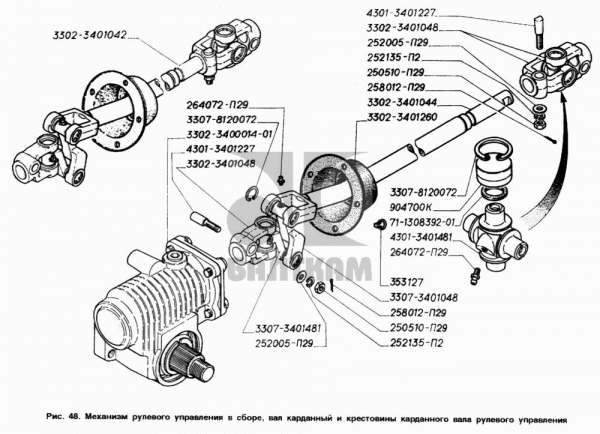

Симбир 917 Опубликовано 23 февраля, 2012 Кто как его меняет(карданчик) и какой лучше поставить? Поделиться сообщением Ссылка на сообщение Поделиться на другие сайты
Альмир 689 Опубликовано 23 февраля, 2012 (изменено) Кто как его меняет(карданчик) и какой лучше поставить?какой х.з, помню что стоил 700 рублей осенью 10г., а для замены нуна вал рулевой снимать, тока не забудь как стоит карданчик, он имеет изгиб, можно наоборот воткнуть, я 2 раза снимал переставлял :D Изменено 23 февраля, 2012 пользователем Альмир Поделиться сообщением Ссылка на сообщение Поделиться на другие сайты
Crady 8 673 Опубликовано 23 февраля, 2012 Альмир, на соболях-баргузинах и так поменять можно,не снимая вал.не совсем удобно,это факт.но можно . Поделиться сообщением Ссылка на сообщение Поделиться на другие сайты
Симбир 917 Опубликовано 23 февраля, 2012 Альмир, на соболях-баргузинах и так поменять можно,не снимая вал.не совсем удобно,это факт.но можно .как? я не соображу как его из вилки вала вынуть , там крышки игольчатых подшипников.В последний раз я резал кардан болгаркой ,в районе вилки рулевого вала. Поделиться сообщением Ссылка на сообщение Поделиться на другие сайты
Альмир 689 Опубликовано 23 февраля, 2012 как? я не соображу как его из вилки вала вынуть , там крышки игольчатых подшипников.В последний раз я резал кардан болгаркой ,в районе вилки рулевого вала.там типа штифта(не знаю как правильно назвать), вспомни как педали на лисапеде к валу крепились и стопарились. Поделиться сообщением Ссылка на сообщение Поделиться на другие сайты
Симбир 917 Опубликовано 23 февраля, 2012 (изменено) вот вилка рулевого вала , там принцип крестовины карданного вала, но крышки игольчатых подшипников сидят очень плотно, и степени свободы, чтоб ее в сторону выбить не хватает (как у крестовины кардана) , там корпус шарнира в вилку упирается... Изменено 23 февраля, 2012 пользователем симбир Поделиться сообщением Ссылка на сообщение Поделиться на другие сайты
Crady 8 673 Опубликовано 23 февраля, 2012 как? я не соображу как его из вилки вала вынуть , там крышки игольчатых подшипников.В последний раз я резал кардан болгаркой ,в районе вилки рулевого вала.там 2 клиновых болта,сворачиваешь гаечки с них,ставишь так что бы было удобно по ним хорошенько кувалдочкой приложится.тюкнул,болтики чуть вышли,а за одним на шлицах ослабнет,если не совсем ослабнет,поворачиваешь опять рулилку что бы прорези были видны и раздвигаешь зазор,мона 2 отвёртками,можно зубилом туда тюкнуть,главное что бы разошлись,а потом уже всё снимается хорошо.как снял карданчик,так его можно хоть выкинуть,хоть перебрать снятый.я предпочитаю менять в сборе его,мороки меньше ,а цена не многим больше чем за крестовинки.по болтикам обычно через проставку стучал,можно удлиннитель для головок использовать,у меня медная болванка есть подходящая.тока сразу с 2х сторон его ослабляй,потом проще снимать будет.потом руль с салона на себя дёргаешь до упора,и карданчик в руках.если надо вытащить чисто из вилки,то там снимаются сначала стопорные кольца,потом выбивается крестовина в одну сторону,вытаскиваются иголки,затем в другую сторону и опять вытаскиваются иголки,там уже на перекос вытаскивается. 2 Поделиться сообщением Ссылка на сообщение Поделиться на другие сайты
Альмир 689 Опубликовано 23 февраля, 2012 вот вилка рулевого вала , там принцип крестовины карданного вала, но крышки игольчатых подшипников сидят очень плотно, и степени свободы, чтоб ее в сторону выбить не хватает (как у крестовины кардана) , там корпус шарнира в вилки упирается...а ты стооры вытащил? ща они нового образца, стопорные кольца одеваются не перед крышками подшипника на тело вилки, а на вал крестовины. понятно написал? Поделиться сообщением Ссылка на сообщение Поделиться на другие сайты
Симбир 917 Опубликовано 23 февраля, 2012 (изменено) а ты стооры вытащил? ща они нового образца, стопорные кольца одеваются не перед крышками подшипника на тело вилки, а на вал крестовины. понятно написал?стопорные кольца вытащил...все равно крышка не выходит, может сами посадочные места туговаты (заужены) Изменено 23 февраля, 2012 пользователем симбир Поделиться сообщением Ссылка на сообщение Поделиться на другие сайты
Альмир 689 Опубликовано 23 февраля, 2012 стопорные кольца вытащил...все равно крышка не выходит, может сами посадочные места туговаты (заужены)ну они и не должны без усилия выходить, надо бить, но не снимая вал тяжеловато буит, места нет для удара. Поделиться сообщением Ссылка на сообщение Поделиться на другие сайты

GARRI77 33 Опубликовано 19 апреля, 2013 Есть ли смысл перебирать рулевой вал самостоятельно или проще купить новый в сборе. Поделиться сообщением Ссылка на сообщение Поделиться на другие сайты
Spas750 327 Опубликовано 19 апреля, 2013 Есть ли смысл перебирать рулевой вал самостоятельно или проще купить новый в сборе.Всю жизнь перебирали и нормально ходит, только все с головой надо делать и не шприцевать каждый день, а один раз и на всегда чтоб резинки не порвать. Поделиться сообщением Ссылка на сообщение Поделиться на другие сайты
GARRI77 33 Опубликовано 19 апреля, 2013 Всю жизнь перебирали и нормально ходит, только все с головой надо делать и не шприцевать каждый день, а один раз и на всегда чтоб резинки не порвать.А что дешевле? Поделиться сообщением Ссылка на сообщение Поделиться на другие сайты
газель2005 2 765 Опубликовано 19 апреля, 2013 А больше ты с ним ничего не сделаешь,метод двух крестовин негоден(выламывают колонку) от газона на шлицах(скрежет и дребезжит на ходу ) Поделиться сообщением Ссылка на сообщение Поделиться на другие сайты
GARRI77 33 Опубликовано 19 апреля, 2013 Купил резинку на вал,а она еле налазиет,При повороте руля вырывает вместе с пистонами из пола.Что вал в 2002 году был толще? Поделиться сообщением Ссылка на сообщение Поделиться на другие сайты
