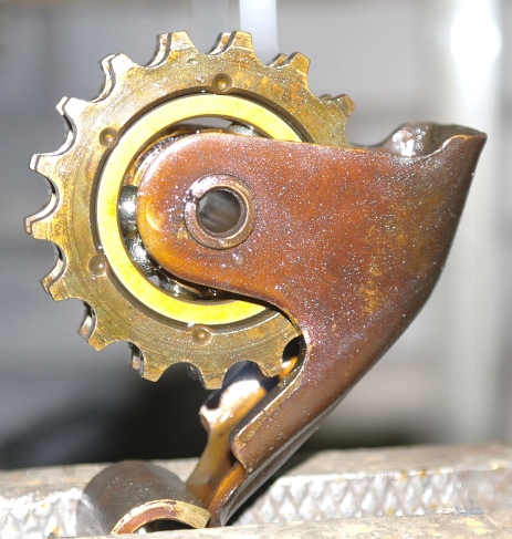

На 125 000 км (ЗМЗ-40524 Е-3) зашумел ГРМ- разобрал-причина- верхний натяжитель-звёздочка- рассыпался сепаратор подшипника! (ФОТО прилагаю)
Купил в магазине новый натяжитель-
Количество зубьев звёздочки посчитал, совпадает,
Примерил звёздочку к цепи(цепи не снимал) шаг тоже совпадает.
Цепь на растяжку- люфта не показала.
Визуально звёздочки отличались формой зуба..на старой зуб острее и углубления между зубами глубже...(шаг совпадает)
Поставил завёл -есть шум в ГРМ
Вопрос- Кто сталкивался с такой ситуацией и знает отличия ЦЕПЕЙ ИЛИ ЗВЁЗДОЧЕК пожалуйста объясните...

надо было спрашивать именно на евро 3 а тебе на евро 2 дали. и что на фото подобные звездочки не бери у меня ушко разогнуло в которое болт вставляется ( не при установке а после пробега 47000)

в общем то звёзды и прочие детали ГРМ рекомендуют менять в КОМПЛЕКТЕ.

почитал темы, рекомендуют СЕТ комплект ставить, купил, причем в 2!!! раза дешевле ЗМЗшного, звезды отличные, цепи тоже порядок а вот гидрики выкинул сразу после того как поставил и завел, оди был закрученный от руки а со второго масло шло

мы пользуем комплекты Нижегородские"Люкс Сервис" фирма,очень гуд!замечено хозяевами что шум от ГРМ становиться тише,шелест только слышно.

Оговоримся: 40522 - Е2, 40524 - Е3. на них цепи разные, шаг тот же, а вот (грубо говоря) толщина разная. Цепи Е3 толще (хотя рвутся одинаково). Соответственно и звёзды разные,Е3 толще, мощнее что ли.
Но самое прикольное это то что судя по твоему описанию на твоей машине стоят цепи и звёзды Е2, именно они острее и (это только кажется) глубже. Бери свою старую звезду и дуй к хорошему мастеру, пусть опознает что за зверь, а то, глядишь, тебе в магазине дали что просил, да только просил не то что надо.
рокот
мало данных .меня интересует гидронатяжитель стоит старый ,проварачивался ли двигатель после разряда гидронатяжителя на 360 градусов ?

Всё таки я решил разобраться- взял звёздочки(натяжители) с разных двигателей
.описываю слева на прво
1- моя звёздочка с ЗМЗ-405.24(евро-3)-заводская пробег 125 000км
2-б\у -------------- с ЗМЗ-405.22(евро-2)-заводская пробег 235 000км
3-б\у--------------- с ЗМЗ-406 (карбюратор) 2004г. выпуска (зоводская) пробег 330-350 000км
4- б\у---------------с ЗМЗ-406 (карбюратор) 2003г. выпуска(стояли башмаки- звёздочку ставили сами )пробег 370 000км
Форма зуба у всех разная..(смотри фото)
Шаг одинаковый- подтверждается вторым фото. все звезды в цепь ложатся ОТЛИЧНО!!!
НО звездочка с ЕВРО-3 действительно шире остальных - в цепь от ЗМЗ-406 ложиться по шагу отлично но боками цепляется за цепь -
Вывод: все звёзды можно ставить на ЕВРО-3....
Звёздочка с ЗМЗ-405.24------------- -14.4мм
Звёздочки с ЗМЗ-405.22 и ЗМЗ-406- 13,7мм
Мерил штангенциркулем.
да и по поводу -разрыва цепей- рвутся цепи- только тогда когда- появляется слабина в натяжении . пример буксировки автомобиля на веревке- пока верёвка натянута всё в порядке как только получается резкий рывок после провисания верёвки(авто сблизились- а первый разко тронулся) верёвка РВЁТСЯ - примерно тоже самое происходит с цепью.
после замены натяжителя проехал 1000км -шум заметно снизился.. надеюсь шум уйдёт совсем.

Проехал 5000 км - Шум пропал!- ПРИТЁРЛОСЬ!!!
