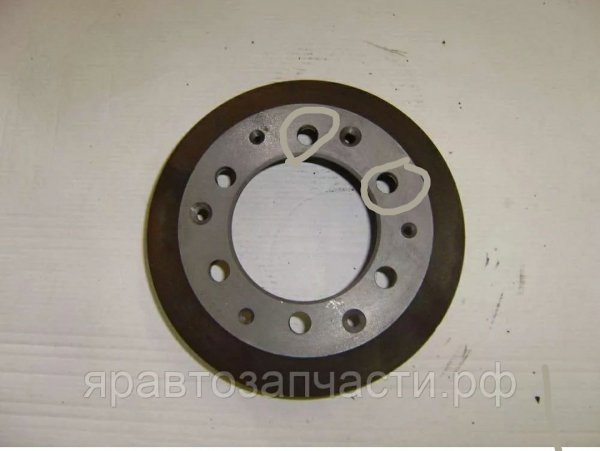

Alex030569 6 954 Опубликовано 10 октября, 2021 8 часов назад, Татарин сказал: А с передними тормозными дисками что.проверял на биение? Поотключай передний или задний контур.Будет хоть понятие в какой стороне беда засела.Заглушить можно открутив трубку от ГТЦ и вложить хоть заклёпку алюминиевую. Закрутить естественно назад. Можно и не откручивать,а просто пережать шланг струбциной,в районе левого переднего колеса проходят шланги на передний и задний контур. 4 часа назад, Пеньков сказал: Перед же не бьёт. Вот снимал видео. Обратите внимание как меняется зазор между колодкой и барабаном. VID_20210807_171406.mp4 Это у всех так.Когда подводишь колодки,они цепляют не равномерно при прокручивании барабана.Для Газели это норма. Поделиться сообщением Ссылка на сообщение Поделиться на другие сайты
Пеньков 1 Опубликовано 10 октября, 2021 36 минут назад, Alex030569 сказал: Это у всех так.Когда подводишь колодки,они цепляют не равномерно при прокручивании барабана.Для Газели это норма. Ну ведь очевидно из-за этой неравномерности появляется вибрация при торможении? Поделиться сообщением Ссылка на сообщение Поделиться на другие сайты
Alex030569 6 954 Опубликовано 10 октября, 2021 1 минуту назад, Пеньков сказал: Ну ведь очевидно из-за этой неравномерности появляется вибрация при торможении? Значит эти биения в допуске.Всегда сам развожу колодки и всегда трение не равномерное,когда прокручиваешь барабан. Подшипники ступичные не болтаются у тебя? 1 Поделиться сообщением Ссылка на сообщение Поделиться на другие сайты

Alex030569 6 954 Опубликовано 11 октября, 2021 (изменено) 14 минут назад, Пеньков сказал: У меня совпадает одно отверстие из трёх. Остальные два отверстия только наполовину совпадают с резьбой на ступице. Крути барабан.Отверстия сделаны специально со смещением.Только в одном положении они совпадают все три. Что то мне подсказывает,что барабан у тебя с браком,не заводской.На заводском два отверстия под болты сделано со смещением между двух отверстий под шпильки.А у тебя они все ровно между этих отверстий. Изменено 11 октября, 2021 пользователем Alex030569 Поделиться сообщением Ссылка на сообщение Поделиться на другие сайты

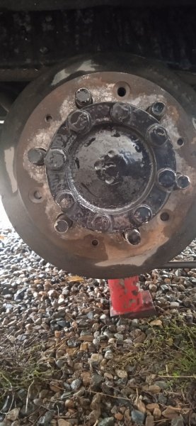

Пеньков 1 Опубликовано 11 октября, 2021 (изменено) 1 час назад, Alex030569 сказал: Крути барабан.Отверстия сделаны специально со смещением.Только в одном положении они совпадают все три. Что то мне подсказывает,что барабан у тебя с браком,не заводской.На заводском два отверстия под болты сделано со смещением между двух отверстий под шпильки.А у тебя они все ровно между этих отверстий. Крутить бесполезно. У меня без смещения. На фото видно. Оба таких барабана. Кто бы мог подумать что такое может быть Изменено 11 октября, 2021 пользователем Пеньков Поделиться сообщением Ссылка на сообщение Поделиться на другие сайты
Москаль 228 Опубликовано 11 октября, 2021 27 минут назад, Пеньков сказал: Крутить бесполезно. У меня без смещения. На фото видно. Оба таких барабана. Кто бы мог подумать что такое может быть по оси, не снимая совсем барабана, переставь на другие отверстия под шпильки. и совпадут посадочные пол болты, пусть не с первой попытки. как бы кулюторно сказать - коллега вы чуток туговаты Поделиться сообщением Ссылка на сообщение Поделиться на другие сайты
Пеньков 1 Опубликовано 11 октября, 2021 26 минут назад, Москаль сказал: по оси, не снимая совсем барабана, переставь на другие отверстия под шпильки. и совпадут посадочные пол болты, пусть не с первой попытки. как бы кулюторно сказать - коллега вы чуток туговаты Коллега, а по моему это вы туговаты. Там три отверстия и вариантов не так то много. Крутилось всё. Вы бы лучше перед тем как делать такие заявления посмотрели бы фото моего барабана и фото Alex030569 Поделиться сообщением Ссылка на сообщение Поделиться на другие сайты
Москаль 228 Опубликовано 11 октября, 2021 хорошо, раз оверстия под болты без смещения, почему не поменять на "правильные" барабаны ? Поделиться сообщением Ссылка на сообщение Поделиться на другие сайты
Пеньков 1 Опубликовано 11 октября, 2021 5 минут назад, Москаль сказал: хорошо, раз оверстия под болты без смещения, почему не поменять на "правильные" барабаны ? Барабаны были куплены на емексе. А то что отверстия должны быть со смещением я не знал. Пообщался со знакомыми газелистами, у них через одного барабаны без винтов этих. Кто-то спецом не ставит. Вибрации нет никакой. Поделиться сообщением Ссылка на сообщение Поделиться на другие сайты
Vovchikk 977 Опубликовано 11 октября, 2021 15 минут назад, Пеньков сказал: Барабаны были куплены на емексе. А то что отверстия должны быть со смещением я не знал. Пообщался со знакомыми газелистами, у них через одного барабаны без винтов этих. Кто-то спецом не ставит. Вибрации нет никакой. Ну ты же сам видишь на своём видео, что биение очень большое и отверстия не совпадают. Барабаны в топку. Я как-то брал в педалях типа заводских, тоже били, вернул, они мне их бесплатно проточили, хотя должны были заменить. Ну и на этом спасибо. Поделиться сообщением Ссылка на сообщение Поделиться на другие сайты
Пеньков 1 Опубликовано 11 октября, 2021 3 минуты назад, Vovchikk сказал: Ну ты же сам видишь на своём видео, что биение очень большое и отверстия не совпадают. Барабаны в топку. Я как-то брал в педалях типа заводских, тоже били, вернул, они мне их бесплатно проточили, хотя должны были заменить. Ну и на этом спасибо. Почитай выше. Мне Alex030569 написал что так у всех и всё в допуске. Свои барабаны я точил со ступицами. Поделиться сообщением Ссылка на сообщение Поделиться на другие сайты
