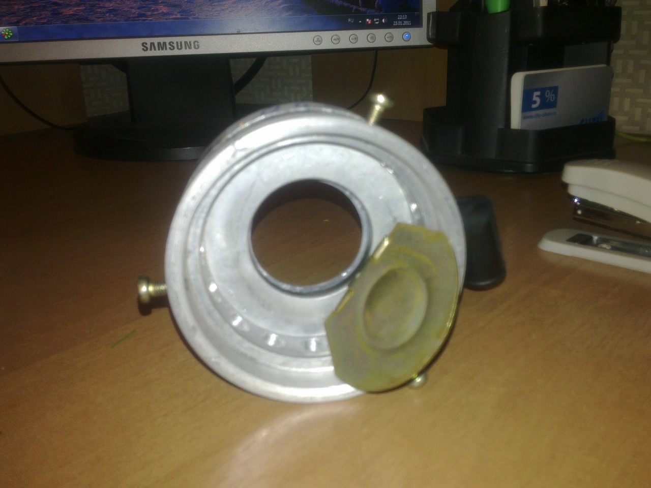

Парни помогайте, была у меня машинка с ГБО на карбе, потом карб устранен и на его место встал "его величество" инжектор. Купил смеситель под инж, ток не знаю как правильно ставить . во вторник на работу. Подскадите , блуда типа заслонки (как крышка консервной банки) в каком положении длона быть?
Ваня Страдивари
Петля её должна быть вверху. Заслонка открывается в сторону двигателя.
dadushka
то есть в не рабочем положении заслонка свободнозакрыта? а при прохождении воздушного потока приоткрывается вверх?
Ваня Страдивари
Да.
dadushka
спасибо огромное! я тож так логически думал, но точное знание всегда лучше размышлений :)

и колечко резиновое там должно стоять , а еще где то на форуме есть тема как нормально и с чем закрепить ее полностью на штатном месте

Как от этого смесителя избавится,обойти его,а то это приблуда винтиками которыми крепится к дроссельному узлу расколола его как ни как пластиковый дроссель,теперь попал на новый узел причем не дешевый!!!! :angry:
Ruslan 53
у меня заслонка отвалилась и попала в клапан 4 цилиндра,во время машину заглушил...после ремонта езжу без неё. Для каких целей она там вообще стоит???
Изменено пользователем Ruslan 53
PETR777
Заслонка перекрывает вход с фоздушного фильтра в случае хлопка газа(исключает разрыв фильтра и его корпуса) и
выпускает его(хлопок,газы,звук :lol: ) через резиновый клапан в виде широкого кольца снаружи.
alexgop
PETR777,
фильтр и его корпус это понятно.. но всё же ДМРВ важнее.. поэтому заслонка стоит чтоб ДМРВ при хлопке сохранить..
александр1975
PETR777, фильтр и его корпус это понятно.. но всё же ДМРВ важнее.. поэтому заслонка стоит чтоб ДМРВ при хлопке сохранить..
я читал,что у бизнес газели его нет...
alexgop
да!! на евро3 4216 ДАД вместо ДМРВ стоит.. и поэтому заслонка не нужна на смесителе.. 4216 редко хлопает.. на моей газели ваще нет заслонки антихлопа а ДМРВ стоит..
