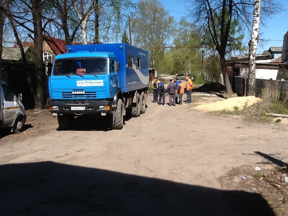

Леха306 52 1 480 Опубликовано 8 мая, 2015 А если в промтоварном фургоне?Не вариант! Нужно окно и дверь чтоб изнутри открывалась!Если только фургон с аварийки. Поделиться сообщением Ссылка на сообщение Поделиться на другие сайты
AHдрей 1 883 Опубликовано 8 мая, 2015 (изменено) Не вариант! Нужно окно и дверь чтоб изнутри открывалась!Где такое прочитал? Сам придумал? Изменено 8 мая, 2015 пользователем AHдрей Поделиться сообщением Ссылка на сообщение Поделиться на другие сайты
Леха306 52 1 480 Опубликовано 8 мая, 2015 (изменено) Где такое прочитал? Сам придумал?Ты знаешь аварийные машины??? Не пиши ерунды!На фото все люди из этой машины. Изменено 8 мая, 2015 пользователем Леха306 52 Поделиться сообщением Ссылка на сообщение Поделиться на другие сайты
