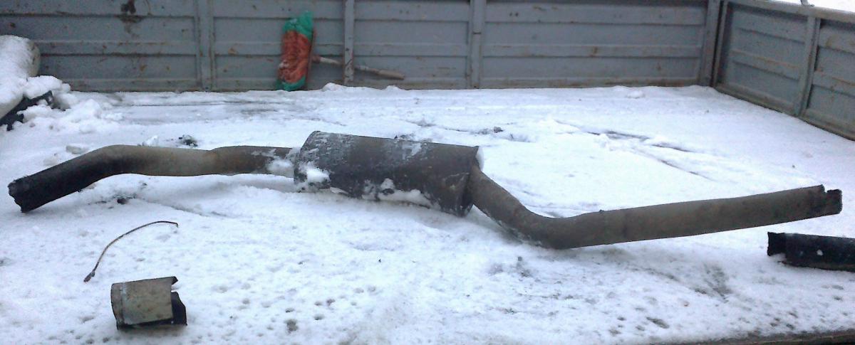

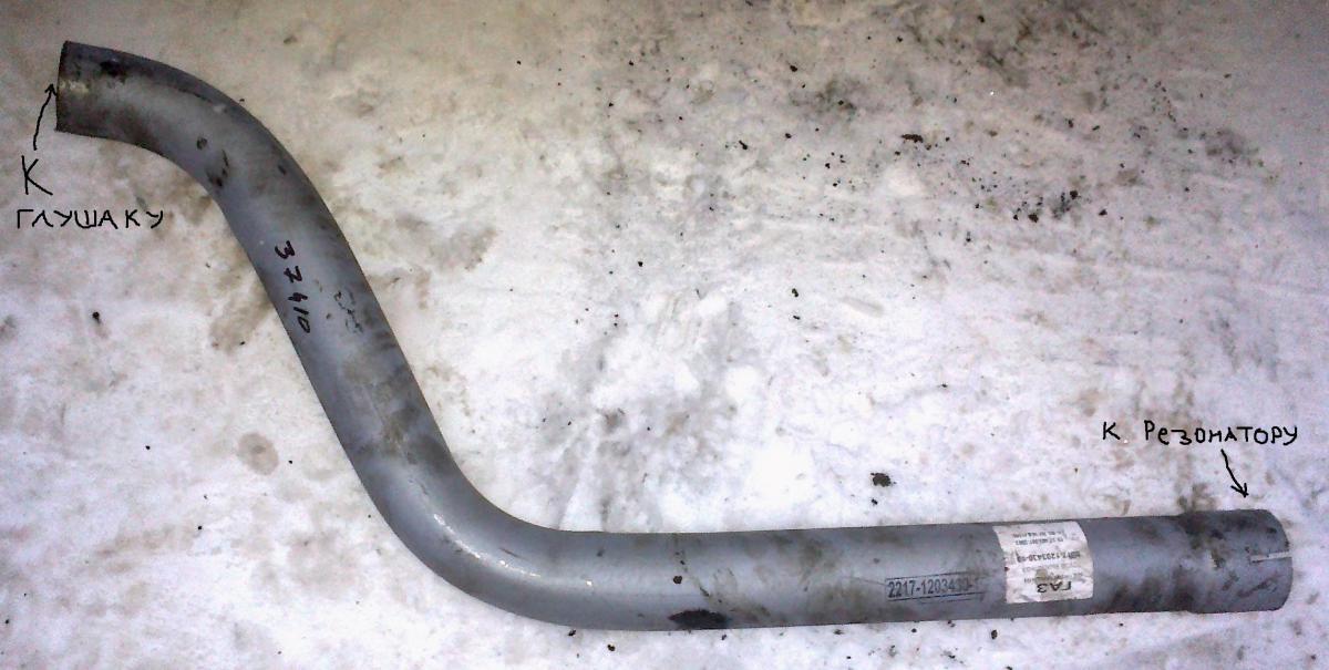

EvgenT 57 Опубликовано 22 января, 2015 Ребята, может кому пригодится. У меня фермер с 3-м кузовом, глушак справа. Когда развалился родной резонатор, объехал весь город, но так и не нашел замену. Удалось решить проблему следующим образом: купил обычный резо от 3302 с 405 за 1200 руб. и трубу 2217-1203430-10 за 600 руб. От задней трубы резо женой болгарина нужно отрезать примерно 100 мм (по месту), далее соединить резо с глушителем с помощью этой трубы и дополнительного хомута - все подходит как родное без всякой сварки.Остатки моего резонатораТруба Поделиться сообщением Ссылка на сообщение Поделиться на другие сайты
