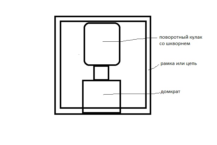

Бурчёнок 7 Опубликовано 19 декабря, 2011 ЭТО КАК ДОМКРАТОМнарисовать не смогу попробуй представить. ставишь домкрат снизу упираешь его в шкворень под него заводишь цепь и соеденяешь её сверху наверху поворотного кулака потом качаешь домкрат шкворень вылазит вверх. Кореш у меня сделал рамку из швеллера принцип такой же. Сверху рамки проделать дырку под шкворень чтобы было куда вылазить. слушай вроде нарисовал Поделиться сообщением Ссылка на сообщение Поделиться на другие сайты

БЛС 87 Опубликовано 19 декабря, 2011 у меня замена шкворней 2500 если приходится выкатовать балку +500иногда делаю так: разбиваю опорный подшипник зубилом и поворотный кулак приподнимаю кверху за верхнее ухо кулака зацепляю сьемник и выдавливаю им шкворень (иногда приходится греть балку)один клиент привез балку 96 года шкворня выбивали часа 2 мамкой в 10 кг а вы говорите про молоток в 800гкогда будешь устанавливать шкворень тщательно вытри отверстие в балке и намажь полость балки смазкой чтобы в будущем не бегать с кувалдой вокруг балки!!! Поделиться сообщением Ссылка на сообщение Поделиться на другие сайты
