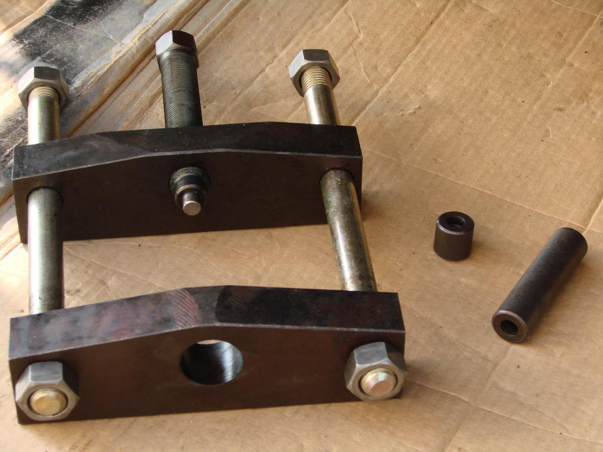

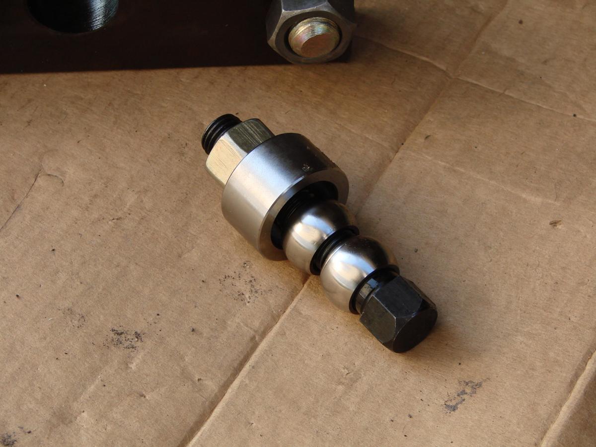

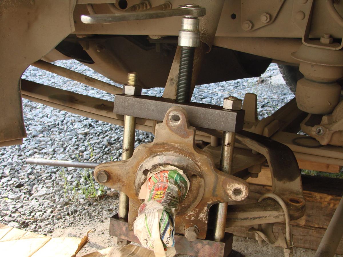

Onegin 35 Опубликовано 23 июля, 2013 Сегодня заменил один шкворень,при помощи этой штуки 1 Поделиться сообщением Ссылка на сообщение Поделиться на другие сайты
