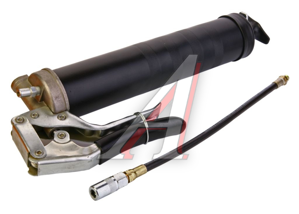

slash98 244 Опубликовано 27 июля, 2013 протекает со всех дыр уже при наполнении и закручивании! самый лучший шприц http://www.ru.planetavto.ru/wfimagecatalogue/catalogue/010892.jpg 1 Поделиться сообщением Ссылка на сообщение Поделиться на другие сайты
Alexq55 342 Опубликовано 27 июля, 2013 самый лучший шприц http://www.ru.planetavto.ru/wfimagecatalogue/catalogue/010892.jpgА разьве какими то другими шприцами смазывают? У них принцип то почти один и тот же. Давно уже пользуюсь вот таким шприцем, лучшего просто не видел Поделиться сообщением Ссылка на сообщение Поделиться на другие сайты
газель2005 2 730 Опубликовано 27 июля, 2013 Шланчик и отдельно видел продается. Поделиться сообщением Ссылка на сообщение Поделиться на другие сайты
Alexq55 342 Опубликовано 27 июля, 2013 Шланчик и отдельно видел продается.Кстати наконечник у этого шланга намного лучше, чем у обычного шрица. Его даже держать не надо - одел на масленку и все. Поделиться сообщением Ссылка на сообщение Поделиться на другие сайты
газель2005 2 730 Опубликовано 27 июля, 2013 Все ни как не соберусь купить этот шланг с наконечником,уже на своем наконечнику приходит конец.А интересно с этим наконечником к масленкам крестовин можно добраться не снимая кардан? Поделиться сообщением Ссылка на сообщение Поделиться на другие сайты
Alexq55 342 Опубликовано 27 июля, 2013 Все ни как не соберусь купить этот шланг с наконечником,уже на своем наконечнику приходит конец.А интересно с этим наконечником к масленкам крестовин можно добраться не снимая кардан?Нет, этот наконечник хоть и меньше в диаметре, но все равно им тяжело подлезть. Но я приспособился так. Откручиваю масленку из крестовины на 1,5-2 оборота и шприцую. Тогда этот наконечник нормально пробивает масленку. Поделиться сообщением Ссылка на сообщение Поделиться на другие сайты

ser-007 1 182 Опубликовано 27 июля, 2013 Кстати наконечник у этого шланга намного лучше, чем у обычного шрица. Его даже держать не надо - одел на масленку и все.Я тоже не давно купил такой наконечник. вот только одеть и снять его получается пасатижами (ну очень туго)! наверное браковочный. Поделиться сообщением Ссылка на сообщение Поделиться на другие сайты
Onegin 35 Опубликовано 27 июля, 2013 (изменено) Где купил? И почем ?http://www.avtomsport.ru/index.php?option=com_djcatalog&view=item&id=25:2011-12-02-11-27-22&cid=1:tools-for-auto-serviceстоит 1500 р.+доставка...не хотел балку выкатывать =) Изменено 27 июля, 2013 пользователем Onegin 1 Поделиться сообщением Ссылка на сообщение Поделиться на другие сайты
Alexq55 342 Опубликовано 28 июля, 2013 Я тоже не давно купил такой наконечник. вот только одеть и снять его получается пасатижами (ну очень туго)! наверное браковочный.Нет, не бракованный, в этом то и смысл, и у меня так же. Он очень плотно садится на масленку. Если старым (обычным) шприцом надо давить на масленку, иначе смазка будет выдавливаться через соединение, то этим просто одел (хоть и туго) и качай. Поделиться сообщением Ссылка на сообщение Поделиться на другие сайты
вилли 986 Опубликовано 28 июля, 2013 Нет, не бракованный, в этом то и смысл, и у меня так же. Он очень плотно садится на масленку. Если старым (обычным) шприцом надо давить на масленку, иначе смазка будет выдавливаться через соединение, то этим просто одел (хоть и туго) и качай.Ещё и в тавотницах дело.Есть удачные и неудачные,видимо размеры играют.Щас если мимо лезет,то новую ставлю и дальше без проблем обычным шприцем.Особенно удобно под 45*. Поделиться сообщением Ссылка на сообщение Поделиться на другие сайты
Alexq55 342 Опубликовано 28 июля, 2013 Ещё и в тавотницах дело.Есть удачные и неудачные,видимо размеры играют.Щас если мимо лезет,то новую ставлю и дальше без проблем обычным шприцем.Особенно удобно под 45*.Это правда. Идеальный вариант это тавотницы 60-80-х годов. У них верхняя часть (куда надевается наконечник шприца) абсолютно круглая. А вот современные тавотницы сделаны очень грубо, с буртиком и это мешает нормально проодавливать смазку. Я обычно в магазине прошу коробку и сам выбираю (не так просто выбрать - сплошной брак). Поделиться сообщением Ссылка на сообщение Поделиться на другие сайты
mill 127 Опубликовано 28 июля, 2013 Ребят ну помощи же спросил!Я что не правильный шприц купил? На вид он такойже как и на картинке!Или может я что не правильно делаю??Масло льется и из места где бачок вкручивается и там где сзади торчит крюк из шприца! В шланге типа цанги торчит - если надеть на масленку и покрутить - царапает масленку!Там не конус в шланге торчит а типа цанги! Я думал конус в шланге надо плотно придавить к конусу масленки - вообщем не понимаю я принцип работы!Если ктото подробно растолкует - буду очень благодарен! Поделиться сообщением Ссылка на сообщение Поделиться на другие сайты
