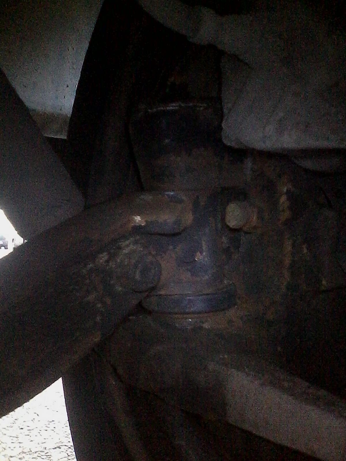

mill 127 Опубликовано 1 августа, 2013 (изменено) Лазил сегодня к шкворнямПочему везде пишут что должно быть 3и масленки а у меня всего две?Одна сверху и одна снизу! Я все облазил - ничего не нашел больше!Фото сзади правого колеса!Лазил сегодня к шкворнямПочему везде пишут что должно быть 3и масленки а у меня всего две?Одна сверху и одна снизу! Я все облазил - ничего не нашел больше!Фото сзади правого колеса! Может у меня не стандарт какой? Изменено 1 августа, 2013 пользователем mill Поделиться сообщением Ссылка на сообщение Поделиться на другие сайты
Гагарин 2 009 Опубликовано 1 августа, 2013 вот кто сказал про три масленки пусть фото твое комментирует Поделиться сообщением Ссылка на сообщение Поделиться на другие сайты
mill 127 Опубликовано 1 августа, 2013 Гагарин - две должны быть? Поделиться сообщением Ссылка на сообщение Поделиться на другие сайты
Ваня Страдивари 1 377 Опубликовано 1 августа, 2013 Две! В балке- это стопорный болт, который держит шкворень. Поделиться сообщением Ссылка на сообщение Поделиться на другие сайты
Гагарин 2 009 Опубликовано 1 августа, 2013 сначала скажи где пишут про три масленки))канеш 2,на обе втулки,маж раз в месяц и все пучком там Поделиться сообщением Ссылка на сообщение Поделиться на другие сайты
mill 127 Опубликовано 1 августа, 2013 Крышки у меня почемуто посажены на герметик! Так и должно быть? Поделиться сообщением Ссылка на сообщение Поделиться на другие сайты
газель2005 2 722 Опубликовано 1 августа, 2013 многие сажают,если нету комплекта усиленных, а эти шли в комплекте. Поделиться сообщением Ссылка на сообщение Поделиться на другие сайты

mill 127 Опубликовано 2 августа, 2013 Но на газеле все таки 2е масленки я так понял:)А откуда должна смазка вытекать при шприцевании? Снизу заткнуто масленкой сверху заткнуто масленкой! Крышки на герметике! Поделиться сообщением Ссылка на сообщение Поделиться на другие сайты
БРОДЯГА74 5 704 Опубликовано 2 августа, 2013 (изменено) Я забил втулки,прошёл разверткой,которая регулируется(без всяких шариков),загнал шкворни и поездил денек по Москве.В конце дня руль уже возвращался в нулевое положение.На долго их не хватает без шарика.Но на газеле все таки 2е масленки я так понял :)А откуда должна смазка вытекать при шприцевании? Снизу заткнуто масленкой сверху заткнуто масленкой! Крышки на герметике!В стык между балкой и цапфой там даже проточки есть, Верхняя и нижняя никак не сообщаются.... Изменено 2 августа, 2013 пользователем БРОДЯГА74 Поделиться сообщением Ссылка на сообщение Поделиться на другие сайты

mill 127 Опубликовано 2 августа, 2013 Там посередине этого узла еще резиночка кольцевая есть - это что такое? Что под ней? Из под нее будет вытекать? Поделиться сообщением Ссылка на сообщение Поделиться на другие сайты
al.karlowitch 60 Опубликовано 2 августа, 2013 Там посередине этого узла еще резиночка кольцевая есть - это что такое? Что под ней? Из под нее будет вытекать?это пыльник.под ним упорный подшипник который смазывается через ниж.тавотницу.Там посередине этого узла еще резиночка кольцевая есть - это что такое? Что под ней? Из под нее будет вытекать?да и вообще если непонятно что-то надо хотя бы руководство с картинками посмотреть.всё боле-менее понятней станет. Поделиться сообщением Ссылка на сообщение Поделиться на другие сайты
