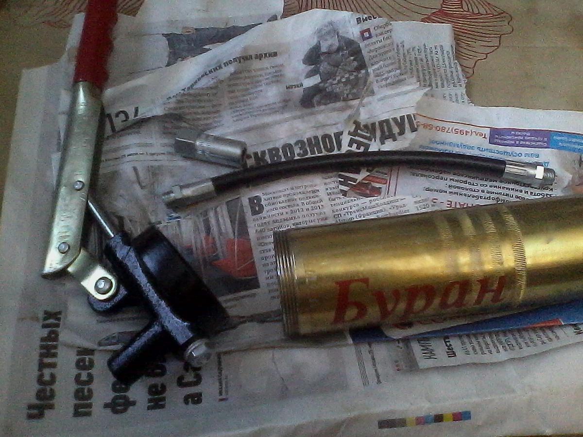

mill 127 Опубликовано 2 августа, 2013 Парни мои сомнения обоснованы!Рычажноплунжерные шприцы развивают давление до 1000атмПосмотрите как устроена аппаратура ТНВД там до 2000атили как тормозная система тут до 250атили на худой конец гур - тут 125атмвезде конусы медные шайбы вальцовки уплотнения итпа тут фигня какаято Поделиться сообщением Ссылка на сообщение Поделиться на другие сайты

mill 127 Опубликовано 2 августа, 2013 Ну я купил НОВЫЙ шприц - я ж не знал что он дерьмовым окажется!Тут никакой гарантии что другой будет лучше!Уже ясно что с этим и попробовать им шприцануть! Толькоя я вопросы спрашиваю а все игнорируют их и я не могу разобраться что делать! Поделиться сообщением Ссылка на сообщение Поделиться на другие сайты

вилли 986 Опубликовано 2 августа, 2013 Ну я купил НОВЫЙ шприц - я ж не знал что он дерьмовым окажется!Тут никакой гарантии что другой будет лучше!Уже ясно что с этим и попробовать им шприцануть! Толькоя я вопросы спрашиваю а все игнорируют их и я не могу разобраться что делать!Можешь фотки сделать?Столько лет шприцую,а устройства ни разу не знаю.Недавно в гараже дедовский шприц откапал,ему не меньше 15 лет - хоть бы что,работает.А если смазка выдавливается,то что угодно прошприцуется.Тавотницу поменяй. Поделиться сообщением Ссылка на сообщение Поделиться на другие сайты

al.karlowitch 60 Опубликовано 3 августа, 2013 Отдельно продаются колпачки?ты когда шприц смазкой набиваешь и когда начинаешь нагнетать нужно воздух лишний скинуть.у тебя шприц такой. вон болтик на фотке.когдаон не качает приоткрути егои уввидишь услышишь как воздух с него идёт.тогда он будет качать.я сталкивался с такими шпр.надо проще шприц без болтиков для стравливания воздуха.гемора меньше. Поделиться сообщением Ссылка на сообщение Поделиться на другие сайты
