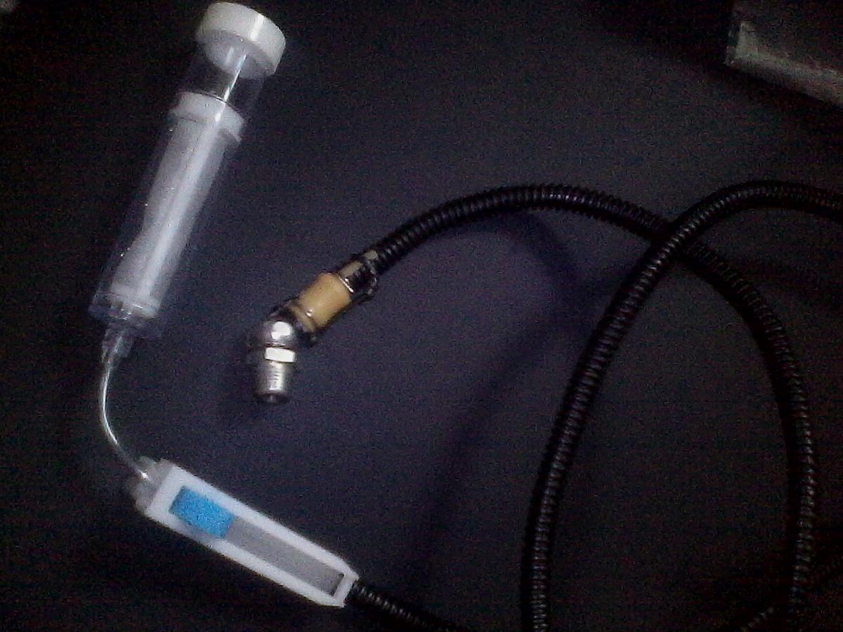

rusgg 4 003 Опубликовано 6 сентября, 2013 А я с мотора Масло льюСделал программу которая включает подачу масла раз в 20км пути на 1секундуПока масла не видно, подождем, может надо добавить? Поделиться сообщением Ссылка на сообщение Поделиться на другие сайты

mill 127 Опубликовано 10 сентября, 2013 Моя система цсс Поделиться сообщением Ссылка на сообщение Поделиться на другие сайты

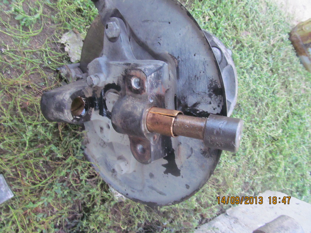

Cummins3 1 Опубликовано 14 сентября, 2013 Сегодня пришел и мой черед-менять шкворня.Пробег 89000км.Скажу так :износ был не критичный, но выбить шкворень не снимая балки задача невыполнимая.Снимать балку однозначно!)Немного повторюсь что нужно :обязат. Кувалда(вспоминайте где лежит кг на 5),рулевой палец от волги, развертка Ф25, остальное сообразите (мелочи).По поводу крышек с масленками...мои старые оказались толстые около 3 мм а в комплеккте тоненькие..одна крышка (моя. Толстая)после ремонта хуе держала, из нее выдавливало..сделал так старую вложил в новую крышку и закрутил.и все.держит.Вот.Фото выложу ... Поделиться сообщением Ссылка на сообщение Поделиться на другие сайты
Cummins3 1 Опубликовано 14 сентября, 2013 Да вот ище ..Время работы-я уложился в 12 часов..Некторым может показаться что тяжело..но это реально не легко..А делать надо и судя по сервисам лучше самому... Поделиться сообщением Ссылка на сообщение Поделиться на другие сайты
Cummins3 1 Опубликовано 15 сентября, 2013 Немного фото... Поделиться сообщением Ссылка на сообщение Поделиться на другие сайты

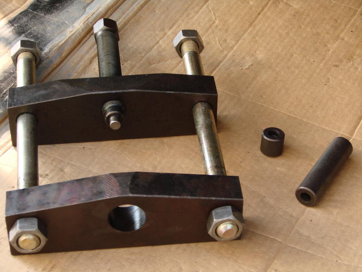

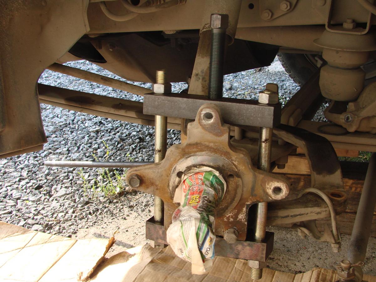

Onegin 35 Опубликовано 20 сентября, 2013 выбить шкворень не снимая балки задача невыполнимая. Снимать балку однозначно!)Выдавливал шкворни этим съемником.В широкой продаже их нет.Выписывал. Поделиться сообщением Ссылка на сообщение Поделиться на другие сайты
gavriloff 404 Опубликовано 20 сентября, 2013 .В широкой продаже их нет.Выписывал.Стоимость ? Адрес? Поделиться сообщением Ссылка на сообщение Поделиться на другие сайты
gavriloff 404 Опубликовано 20 сентября, 2013 (изменено) htmlimage-9.jpegА что там на фото , внизу футболки висит?)) Изменено 20 сентября, 2013 пользователем gavriloff Поделиться сообщением Ссылка на сообщение Поделиться на другие сайты
