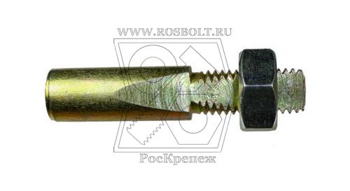

ivan4310 255 Опубликовано 22 мая, 2014 У меня вопрос... Недавно заменил в гаражном сервисе шкворни!У хваленого мужика который только по газелям работает...Вобщем заменил он их,вроде все хорошо... Но где то читал что нужно подтягивать штифт шкворня (клин) после небольшого пробега после замены,ну якобы они потом немного усядутся и нужно подтянуть...Заметил что правый забит не полностью,а левый забит до упора,то есть с обратной стороны он заподлицо с балкой!Проехал км 10,подтянул,каждый на чуток,где то на четверть оборота...Потом еще проехал км 50,правый смотрю,не тянется,а левый буквально чуток,градусов на 25-30 подтягивается,при этом сдвигается достаточно легко,а потом доварачивается как и положено туго до остановки (тяну в разумных пределах,что бы не сорвать резьбу)!Проезжаю еще км 50,опять те же градусов 25 подтягивается (гайка не отварачивается через 50 км,просто через эти 50 км идет прослабление какое то...)!В итоге я уже раз 6 подтягивал,уже на пол оборота подтянул или больше!Что это?В чем может быть причина?Такие мягкие штифты?У кого нибудь такое было?Как вообще правильно ставить штифты?Забивать их молотком до дури,а потом гайкой зафиксировать,или же только просунуть а все заклинивание делать исключительно гайкой?Что посоветуете в моем случае?Выбить штифт и новый воткнуть?Или же попробовать и дальше подтягивать и он когда то должен застопориться?Если заменить штифт,то как лучше?Не снимая колес и без подомкрачивания что бы ничего не сбилось?Новый забить молотком или же гайкой постепенно сам загонится?Как лучше? Поделиться сообщением Ссылка на сообщение Поделиться на другие сайты
Татарин 7 738 Опубликовано 22 мая, 2014 У меня вопрос... Недавно заменил в гаражном сервисе шкворни!У хваленого мужика который только по газелям работает...Вобщем заменил он их,вроде все хорошо... Но где то читал что нужно подтягивать штифт шкворня (клин) после небольшого пробега после замены,ну якобы они потом немного усядутся и нужно подтянуть...Заметил что правый забит не полностью,а левый забит до упора,то есть с обратной стороны он заподлицо с балкой!Проехал км 10,подтянул,каждый на чуток,где то на четверть оборота...Потом еще проехал км 50,правый смотрю,не тянется,а левый буквально чуток,градусов на 25-30 подтягивается,при этом сдвигается достаточно легко,а потом доварачивается как и положено туго до остановки (тяну в разумных пределах,что бы не сорвать резьбу)!Проезжаю еще км 50,опять те же градусов 25 подтягивается (гайка не отварачивается через 50 км,просто через эти 50 км идет прослабление какое то...)!В итоге я уже раз 6 подтягивал,уже на пол оборота подтянул или больше!Что это?В чем может быть причина?Такие мягкие штифты?У кого нибудь такое было?Как вообще правильно ставить штифты?Забивать их молотком до дури,а потом гайкой зафиксировать,или же только просунуть а все заклинивание делать исключительно гайкой?Что посоветуете в моем случае?Выбить штифт и новый воткнуть?Или же попробовать и дальше подтягивать и он когда то должен застопориться?Если заменить штифт,то как лучше?Не снимая колес и без подомкрачивания что бы ничего не сбилось?Новый забить молотком или же гайкой постепенно сам загонится?Как лучше?Просто лыска на шкворне не ровно встала когда шкворень в балку сажали.Сейчас он встаёт на место,и клин поэтому подтягивается. Поделиться сообщением Ссылка на сообщение Поделиться на другие сайты
ivan4310 255 Опубликовано 22 мая, 2014 (изменено) Просто лыска на шкворне не ровно встала когда шкворень в балку сажали.Сейчас он встаёт на место,и клин поэтому подтягивается.Так то логично,но есть одно но,клин забит полностью!То есть сзади он заподлицо с балкой,гайка навернута наверное уже почти на всю резьбу что есть,думаю еще чуть чуть и резьба кончится... Видя клин,и зная что он забит до упора можно предположить как он сидит внутри балки,можно понять что он уже жмет на лыску в шкворне круглой поверхностью... Но как такое возможно,не на столько же там много места,если только он не сминается,но каким же он должен быть тогда мягким...Эх,думал может у кого нечто подобное было... Еще несколько раз подтяну,сорвется или будет продолжать тянутся,выбью его и посмотрю что там с ним... Купил уже новый клин,просто под машину лесть не охото,и не знаю получится ли его забить не снимая колеса и ступицы... Изменено 22 мая, 2014 пользователем ivan4310 Поделиться сообщением Ссылка на сообщение Поделиться на другие сайты
рома 372 31 Опубликовано 22 мая, 2014 Так то логично,но есть одно но,клин забит полностью!То есть сзади он заподлицо с балкой,гайка навернута наверное уже почти на всю резьбу что есть,думаю еще чуть чуть и резьба кончится... Видя клин,и зная что он забит до упора можно предположить как он сидит внутри балки,можно понять что он уже жмет на лыску в шкворне круглой поверхностью... Но как такое возможно,не на столько же там много места,если только он не сминается,но каким же он должен быть тогда мягким...Эх,думал может у кого нечто подобное было... Еще несколько раз подтяну,сорвется или будет продолжать тянутся,выбью его и посмотрю что там с ним... Купил уже новый клин,просто под машину лесть не охото,и не знаю получится ли его забить не снимая колеса и ступицы...Пригани ты машину к этому спецу,и пусть ростучит он его пока клин не сядет на место,а то на летишь на балку.Поверь мне. Поделиться сообщением Ссылка на сообщение Поделиться на другие сайты
Lakostra 185 Опубликовано 22 мая, 2014 У меня вопрос... Недавно заменил в гаражном сервисе шкворни!У хваленого мужика который только по газелям работает...Вобщем заменил он их,вроде все хорошо... Но где то читал что нужно подтягивать штифт шкворня (клин) после небольшого пробега после замены,ну якобы они потом немного усядутся и нужно подтянуть...Заметил что правый забит не полностью,а левый забит до упора,то есть с обратной стороны он заподлицо с балкой!Проехал км 10,подтянул,каждый на чуток,где то на четверть оборота...Потом еще проехал км 50,правый смотрю,не тянется,а левый буквально чуток,градусов на 25-30 подтягивается,при этом сдвигается достаточно легко,а потом доварачивается как и положено туго до остановки (тяну в разумных пределах,что бы не сорвать резьбу)!Проезжаю еще км 50,опять те же градусов 25 подтягивается (гайка не отварачивается через 50 км,просто через эти 50 км идет прослабление какое то...)!В итоге я уже раз 6 подтягивал,уже на пол оборота подтянул или больше!Что это?В чем может быть причина?Такие мягкие штифты?У кого нибудь такое было?Как вообще правильно ставить штифты?Забивать их молотком до дури,а потом гайкой зафиксировать,или же только просунуть а все заклинивание делать исключительно гайкой?Что посоветуете в моем случае?Выбить штифт и новый воткнуть?Или же попробовать и дальше подтягивать и он когда то должен застопориться?Если заменить штифт,то как лучше?Не снимая колес и без подомкрачивания что бы ничего не сбилось?Новый забить молотком или же гайкой постепенно сам загонится?Как лучше?Менял шкворня ,в комплекте ГАЗ клинья идут сыромятина ,все четыре клина были что пластилин тянулась резьба сминался сам клин ,поездил по магазинам ,и честно говоря не в первом и не сразу нашел правильные каленые клинья которые забиваешь и они расклинивают узел ,а не мнуться.и при этом головка клина на три мм торчит из балки.и гайка встает в натяг и больше не тянется.И это не косяк мастера ,а косяки поставщика зап частей. 1 Поделиться сообщением Ссылка на сообщение Поделиться на другие сайты
ivan4310 255 Опубликовано 23 мая, 2014 Менял шкворня ,в комплекте ГАЗ клинья идут сыромятина ,все четыре клина были что пластилин тянулась резьба сминался сам клин ,поездил по магазинам ,и честно говоря не в первом и не сразу нашел правильные каленые клинья которые забиваешь и они расклинивают узел ,а не мнуться.и при этом головка клина на три мм торчит из балки.и гайка встает в натяг и больше не тянется.И это не косяк мастера ,а косяки поставщика зап частей.Успокоил!У меня как раз газовский комплект был!Сыромятина клиньев в принципе все обьясняет!А как отличить хорошие клинья от плохих,напильником?И нормально ли получиться их заменить не снимая колеса?Или там нормально не подлесть и лучше не мучиться и сразу его снять? Поделиться сообщением Ссылка на сообщение Поделиться на другие сайты
