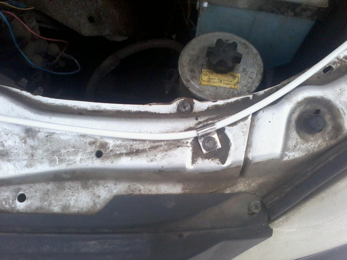

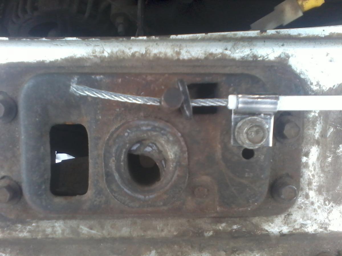

klushinkirill 15 Опубликовано 29 января, 2011 поставил вместо проволоки тросик от мотоцикла , прямо в родную оболочку , был удивлен мягкостью работы замка , Поделиться сообщением Ссылка на сообщение Поделиться на другие сайты

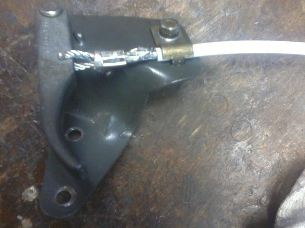

РИЕ 56 Опубликовано 8 февраля, 2014 Я не стал покупать тросик ни от мотоцикла, ни технического назначения... Все нашел на работе... А как же! На работе ты не гость, в дом сгодится даже гвоздь... Да, скобки пришлось изменить. Теперь "хэндмэйд"... 1 Поделиться сообщением Ссылка на сообщение Поделиться на другие сайты

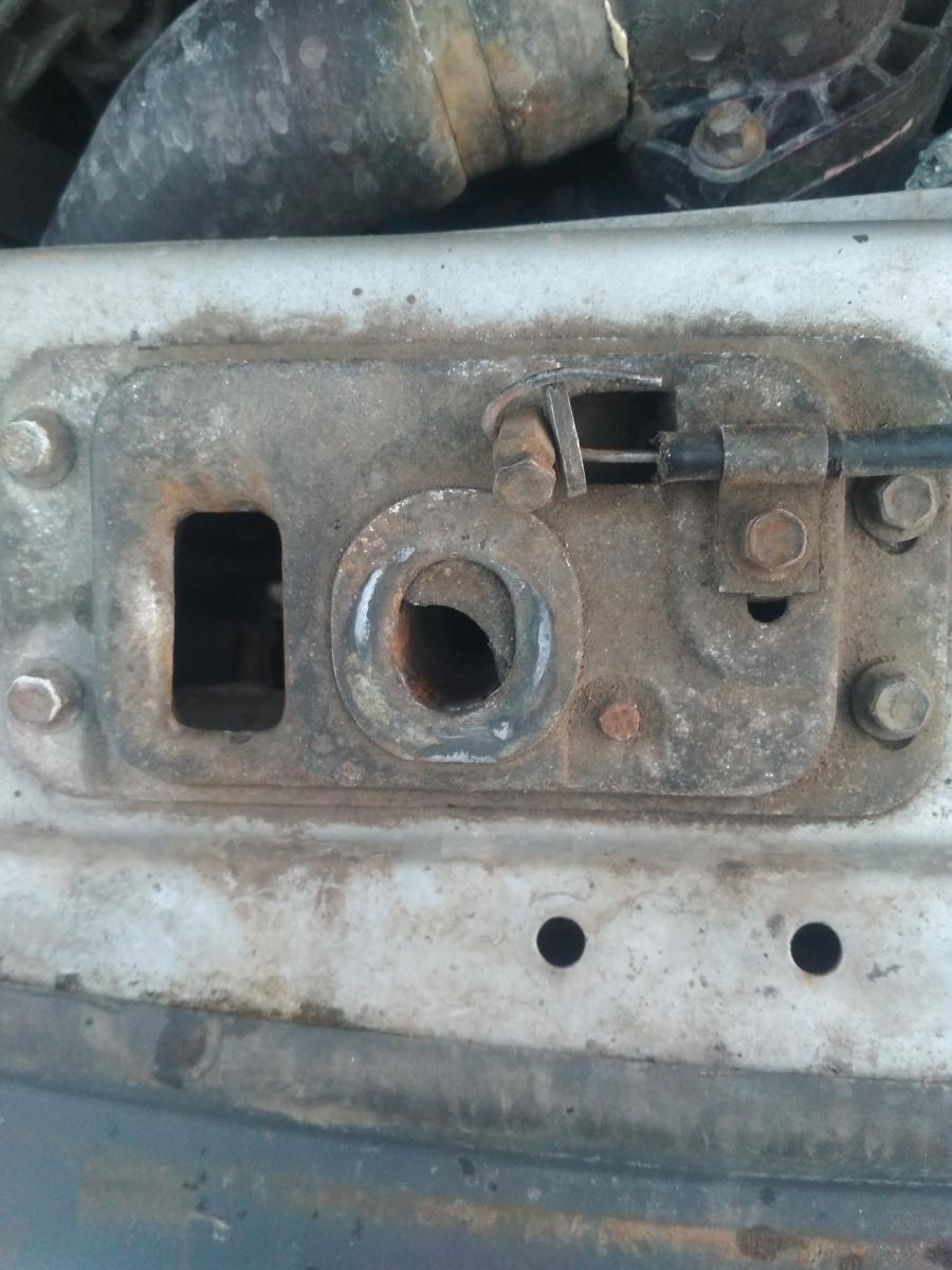

ZAN57 3 177 Опубликовано 10 сентября, 2017 А я после ремонта ДВС захлопнул капот, не посмотрев, как мастер поставил трос... А теперь не могу открыть капот, рычагом из машины не тянется, зажало наглухо. Поделиться сообщением Ссылка на сообщение Поделиться на другие сайты
ZAN57 3 177 Опубликовано 10 сентября, 2017 Открыл. Тянуть за трос с оболочкой, при приподнятом углу капота не помогло- трос чуть не поравл, а не идёт... Пошел дальше- еще приподнял ушгол- вставил ручку молотка между мордой и капотом. С фонариком нашел сам язычок замка, за который привязан тросик. Долго не мог подобрать плоский инструмент, чтобы засунуть между язычком и пружиной штока замка. Отвертки коротковаты. Плюнул, вставил кргулый напильник, пришлось поцарапать краску моры- жаль, месяц назад мучался красил в белый цвет. Подкрашу... Короче использовал пружину как опору для рычага, нажал на язычок- открылся. УФ! Поделиться сообщением Ссылка на сообщение Поделиться на другие сайты

ZAN57 3 177 Опубликовано 11 сентября, 2017 Ого... я бы уже проволоку привязал к язычку и кончик наружу.., как было в 70е на Жиге... Вот твой сигналка-брелок и сосет соки из аккума. Оно того стоит? Ведь на севшем аккуме всё равно орать не будет.Кстати, причина была в том, что во время замены шестерни РВ поперечину с запором замка и тросом закидави за капот на лобовое. При этом трос в язычке повернулся на 180гр и завернутым концом (он торчал слишком длинно) уперся в болт, стопорящий конец троса. Поэтому и не получалось потянуть за трос. Сейчас откусил лишний кончик. Поделиться сообщением Ссылка на сообщение Поделиться на другие сайты

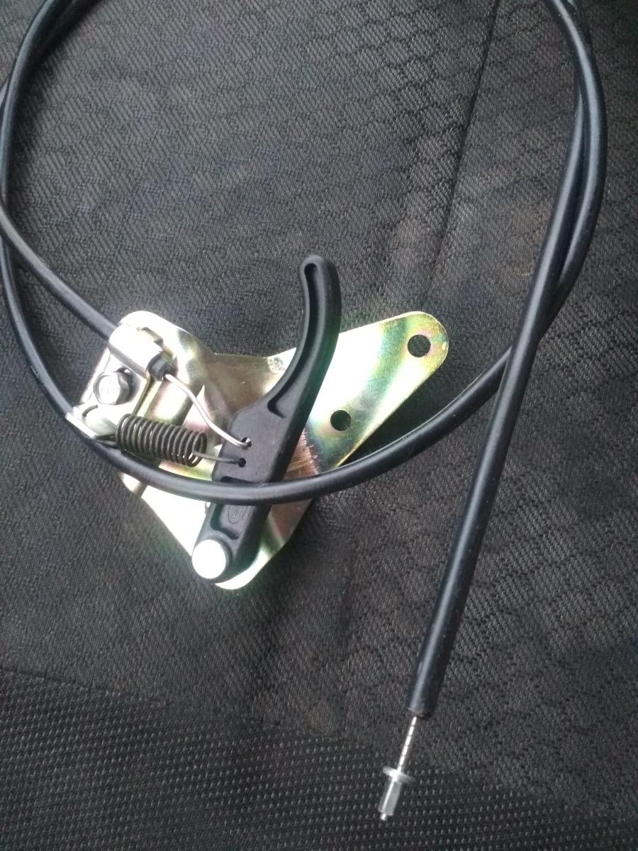

Alex030569 5 912 Опубликовано 6 января, 2019 (изменено) Купил новый тросик капота,а на конце завальцовка.Зачем? Как его одеть в запирающий механизм? Только срезать завальцовку и ставить фиксирующий набалдажник с болтом? Изменено 6 января, 2019 пользователем Alex030569 Поделиться сообщением Ссылка на сообщение Поделиться на другие сайты
i_ninja 252 Опубликовано 6 января, 2019 Alex030569, Мб пилкой пропилить посадочное под тросик? 1 Поделиться сообщением Ссылка на сообщение Поделиться на другие сайты
Alex030569 5 912 Опубликовано 6 января, 2019 Alex030569, Мб пилкой пропилить посадочное под тросик?А потом сваркой капнуть сверху. Поделиться сообщением Ссылка на сообщение Поделиться на другие сайты
