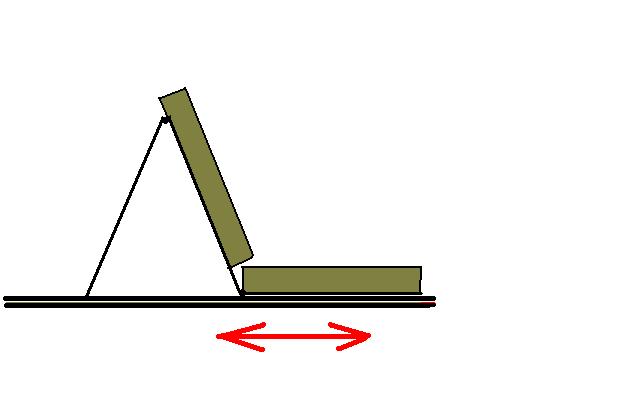

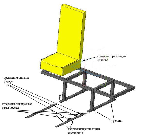

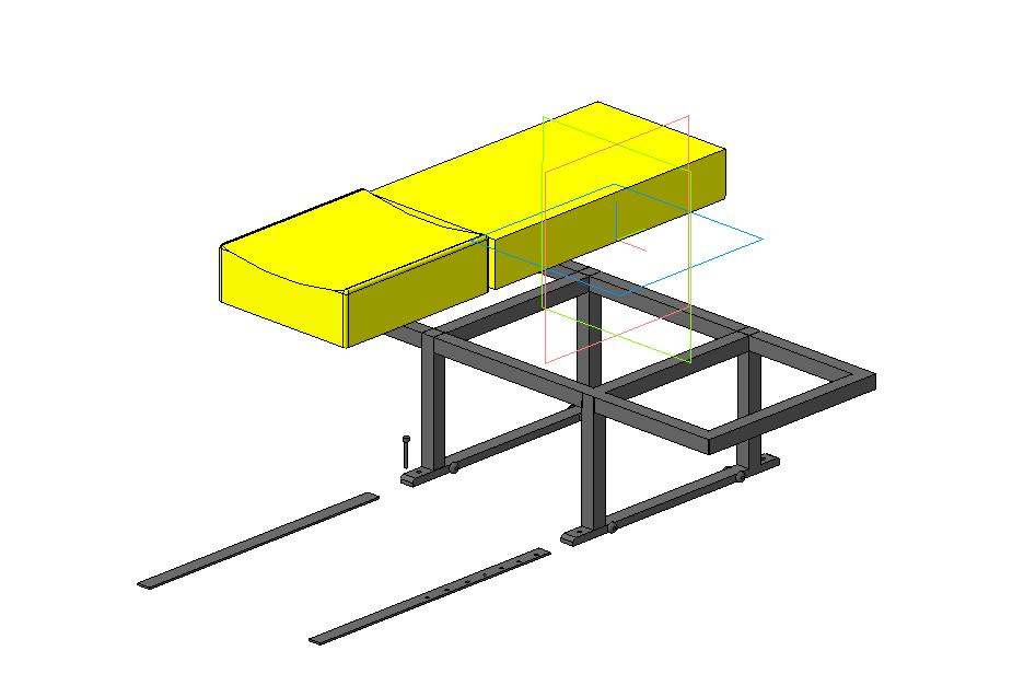

Балламут 1 Опубликовано 6 февраля, 2011 Приветствую всех. У меня вопрос кто нибудь сам пытался переоборудовать родные кресла в диваны? Салон Ривьера дорого другие мало функциональные длинный груз незагрузишь.Моя задумка примерно такая: берем родную базу, срезаем спинку и начинаем.1.на базовую платформу устанавливаем салазки от передних кресел 3 шт, со средних салазок убираем фиксатор(примерно так повернул двумя руками ручки фиксаторов салазок и потянул на себя все три кресла выехали.) 2. далее изготавливаем 2-е рамки одна крепится к салазкам на другую кресла 3. изготавливаем рамку для спинок 4. после используем механизм раскладки от домашнего дивана и соединяем рамки спинок и кресел5. используя заземляющую шину 5мм толщиной можно сделать чтоб диван двигался по салону6. можно использовать замочки чтобы диван самопроизвольно не разложился также можно будет добавить подлокотники между креслами в лежачке заполнят пустое пространство между спинками ну что-то вроде этого. Пытался загрузить набросок но что-то не грузится.Комментируем и может что посоветуем :rolleyes: Поделиться сообщением Ссылка на сообщение Поделиться на другие сайты

Артём 22 Опубликовано 6 февраля, 2011 как направлящие можно использовать мет.профиль(я использовал прямоугольник 20х40 )прикрутив к усилителям по бортам.и к ним уже каркас дивана.механизм от дивана лучше не использовать.слабые и наклон спинки не релулируеться.подушки сделать съёмные.а родные кресла продать и всё окупить ;) Поделиться сообщением Ссылка на сообщение Поделиться на другие сайты

Балламут 1 Опубликовано 6 февраля, 2011 А как такой вариант, не устроет???? Занимаюсь в свободное время установкой дверей, мне длины достаточно для того чтоб металические двери возить, аж с запасом(от распащной двери до сидений водителя порядка 250 см), запаска под задним диваном, в богажном отделении места от борта до борта хватает для всего необходимого!!! Средний ряд можно так и эдок!!! Примерную смету на переделку прикиндывал??? Мне необходимо свободно пространство под креслами ( на дачу с семьей+строй материал) По поводу сметы для меня только стоимость шины заземления(500р)+ролики на два кресла (1600р)итого 2100р ,остальное вроде все есть. Жду весны и конца командировки чтобы начать. (Если кому будет интересен результат то когда начну поэтапно отпишусь). Поделиться сообщением Ссылка на сообщение Поделиться на другие сайты

Балламут 1 Опубликовано 7 февраля, 2011 (изменено) Посчитай ещё примерную цену метала и электродов, я понимаю что всё это нажето годами но всёже интересно сколько примерно всё про всё выдит. У меня диваны демантируются и мантируются давольнотаки быстро, снять мона в течении 5-10 минут, крепление по 4 болта на каждый диван, убрав задний диван получается 4 посадочных места в машине, плюс багажник глубиной порядка 160 см. Примерно: труба профильная 40х20- 28000 за тонну в кило думаю не больше 30 кг 28х30=840, электроды 500р ( или проволка для полуавтомата) салазки??? примерно 100р за штуку( на разборке) надо 5 шт=500р считаем на два дивана 2100+840+500+500=3900р. Хотя задумался не сделать ли каждое кресло чтоб раскладывалось раздельно на базе вазовских механизмов раскладушек с классики они принимают полный горизонт.Есть еще вариан поставить полностью 8 сиденья с ваза 2108 только непомню полный у них горизонт или нет 2500х5=12500+2100= 14600Да по поводу крепления также 4 болта на диван Изменено 7 февраля, 2011 пользователем Балламут Поделиться сообщением Ссылка на сообщение Поделиться на другие сайты

Балламут 1 Опубликовано 13 марта, 2011 Приветствую всех. У меня вопрос кто нибудь сам пытался переоборудовать родные кресла в диваны? Салон Ривьера дорого другие мало функциональные длинный груз незагрузишь.Моя задумка примерно такая: берем родную базу, срезаем спинку и начинаем.1.на базовую платформу устанавливаем салазки от передних кресел 3 шт, со средних салазок убираем фиксатор(примерно так повернул двумя руками ручки фиксаторов салазок и потянул на себя все три кресла выехали.) 2. далее изготавливаем 2-е рамки одна крепится к салазкам на другую кресла 3. изготавливаем рамку для спинок 4. после используем механизм раскладки от домашнего дивана и соединяем рамки спинок и кресел5. используя заземляющую шину 5мм толщиной можно сделать чтоб диван двигался по салону6. можно использовать замочки чтобы диван самопроизвольно не разложился также можно будет добавить подлокотники между креслами в лежачке заполнят пустое пространство между спинками ну что-то вроде этого. Пытался загрузить набросок но что-то не грузится.Комментируем и может что посоветуем :rolleyes:В от примерно как я хочуЖду лета и конца командировки чтобы начать Поделиться сообщением Ссылка на сообщение Поделиться на другие сайты
Балламут 1 Опубликовано 13 марта, 2011 немного с картинкой ошиибся Поделиться сообщением Ссылка на сообщение Поделиться на другие сайты
klushinkirill 15 Опубликовано 19 марта, 2011 немного с картинкой ошиибся дальше то давай , дальше ,руки уже чешутся , к болгаке тянутся Поделиться сообщением Ссылка на сообщение Поделиться на другие сайты
Балламут 1 Опубликовано 21 марта, 2011 дальше то давай , дальше ,руки уже чешутся , к болгаке тянутсяА что именно дальше? Весь процесс будет только ближе к лету в командировке сам. Хотелось бы услышать нарекания, отзыв, и предложения по модернизации, чтоб это все обмозговать и сделать более оптимальней проще и безопасней. От ривьеры каркас бы посмотреть хоть одним глазком как там крепление кресел выполнено. Поделиться сообщением Ссылка на сообщение Поделиться на другие сайты
