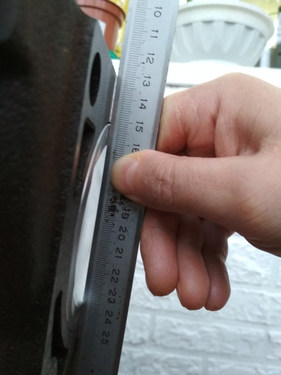

саня25 17 Опубликовано 15 января, 2021 13 часов назад, Таракан сказал: ээээ блин, перекос поршней в цилиндрах? замер поршня по юбке надо и диаметр цилиндра в блоке, нутромером блок растачивался под поршни Поделиться сообщением Ссылка на сообщение Поделиться на другие сайты
Crady 8 671 Опубликовано 15 января, 2021 33 минуты назад, саня25 сказал: блок растачивался под поршни ты с тепловым зазором не путаешь? Поделиться сообщением Ссылка на сообщение Поделиться на другие сайты
саня25 17 Опубликовано 15 января, 2021 (изменено) 2 часа назад, Crady сказал: ты с тепловым зазором не путаешь? так стоят 1 и 2 цилиндры. 3 и 4 более менее ровно Изменено 15 января, 2021 пользователем саня25 Поделиться сообщением Ссылка на сообщение Поделиться на другие сайты
Crady 8 671 Опубликовано 15 января, 2021 так с кольцами и шатунами поршень?или просто засунут в стоящий на попе блок?если последний вариант,там вообще не понятно чего замеряется. Поделиться сообщением Ссылка на сообщение Поделиться на другие сайты
саня25 17 Опубликовано 15 января, 2021 18 минут назад, Crady сказал: так с кольцами и шатунами поршень?или просто засунут в стоящий на попе блок?если последний вариант,там вообще не понятно чего замеряется. без колец, с шатунами прикручеными к кв. блок стоит на торце Поделиться сообщением Ссылка на сообщение Поделиться на другие сайты
Crady 8 671 Опубликовано 15 января, 2021 2 минуты назад, саня25 сказал: без колец, с шатунами прикручеными к кв. блок стоит на торце ну так за счёт теплового зазора его и будет на бок укладывать.пальцем на выступающую часть нажми,другая вылезет.работа на боку как бы и не предусматривалась Поделиться сообщением Ссылка на сообщение Поделиться на другие сайты
саня25 17 Опубликовано 15 января, 2021 3 минуты назад, Crady сказал: ну так за счёт теплового зазора его и будет на бок укладывать.пальцем на выступающую часть нажми,другая вылезет.работа на боку как бы и не предусматривалась т.е по идее с кольцами должно все стоять нормально? Поделиться сообщением Ссылка на сообщение Поделиться на другие сайты
Crady 8 671 Опубликовано 15 января, 2021 Только что, саня25 сказал: т.е по идее с кольцами должно все стоять нормально? вертикально и с кольцами,то да.плюсом при перекладке всё равно их шатать будет,но с кольцами они не вылезут за пределы блока. Поделиться сообщением Ссылка на сообщение Поделиться на другие сайты
саня25 17 Опубликовано 15 января, 2021 3 минуты назад, Crady сказал: вертикально и с кольцами,то да.плюсом при перекладке всё равно их шатать будет,но с кольцами они не вылезут за пределы блока. спасибо Поделиться сообщением Ссылка на сообщение Поделиться на другие сайты
Таракан 383 Опубликовано 15 января, 2021 (изменено) 9 минут назад, саня25 сказал: спасибо ээээ, вчера с пьяну не заметил... Изменено 15 января, 2021 пользователем Таракан Поделиться сообщением Ссылка на сообщение Поделиться на другие сайты
Татарин 7 682 Опубликовано 15 января, 2021 (изменено) Чот не понял,о каких кольцах речь?Поршень выступает за плоскость блока по оси поршневого пальца. Либо втулки криво развёрнуты либо поршни. Расколачивать всё, и промерять геометрию. Для колец можно изготовить оправку из полосы железной, в виде заглавной буквы омега. Изменено 15 января, 2021 пользователем Татарин Поделиться сообщением Ссылка на сообщение Поделиться на другие сайты
Crady 8 671 Опубликовано 15 января, 2021 2 минуты назад, Татарин сказал: Чот не понял,о каких кольцах речь поршневых.и плюсом блок стоит на торце.то есть поршня свалились на одну сторону.да и шатуны вряд ли по моменту протянуты. так что это чисто так..как у Иа,входит и выходит,но ничего не значит Поделиться сообщением Ссылка на сообщение Поделиться на другие сайты
Татарин 7 682 Опубликовано 15 января, 2021 2 минуты назад, Crady сказал: так что это чисто так..как у Иа,входит и выходит,но ничего не значит Так вот именно Олег ,что ни чего не значит. А вы его вроде как успокаиваете."Не дрейфь братан.Всё пучком" Пускай всё по уму делает.Тогда и вердикт можно выносить будет. Поделиться сообщением Ссылка на сообщение Поделиться на другие сайты
Crady 8 671 Опубликовано 15 января, 2021 1 минуту назад, Татарин сказал: Пускай всё по уму делает.Тогда и вердикт можно выносить будет. ну так с кольцами,вертикально,и с протяжкой..вот тогда думать можно начинать.не удивлюсь что и колено там ещё от руки прикручено,так же без протяжки. панику поднимать надо когда всё на месте и протянуто,а торчит всё равно. Поделиться сообщением Ссылка на сообщение Поделиться на другие сайты
саня25 17 Опубликовано 15 января, 2021 1 час назад, Crady сказал: ну так с кольцами,вертикально,и с протяжкой..вот тогда думать можно начинать.не удивлюсь что и колено там ещё от руки прикручено,так же без протяжки. панику поднимать надо когда всё на месте и протянуто,а торчит всё равно. колено протянуто диномо ключом 11 кг все шейки, шатууные протянуты на глаз Поделиться сообщением Ссылка на сообщение Поделиться на другие сайты
вилли 973 Опубликовано 15 января, 2021 4 минуты назад, саня25 сказал: колено протянуто диномо ключом 11 кг все шейки, шатууные протянуты на глаз А поршни 405 или 409-е? Поделиться сообщением Ссылка на сообщение Поделиться на другие сайты
саня25 17 Опубликовано 15 января, 2021 4 минуты назад, вилли сказал: А поршни 405 или 409-е? 409, колено тоже 409 Поделиться сообщением Ссылка на сообщение Поделиться на другие сайты
вилли 973 Опубликовано 15 января, 2021 15 минут назад, саня25 сказал: 409, колено тоже 409 Остается блок Поделиться сообщением Ссылка на сообщение Поделиться на другие сайты
саня25 17 Опубликовано 15 января, 2021 12 минут назад, вилли сказал: Остается блок блок точили под поршня, поверхность шлифовалась Поделиться сообщением Ссылка на сообщение Поделиться на другие сайты
вилли 973 Опубликовано 15 января, 2021 1 минуту назад, саня25 сказал: блок точили под поршня, поверхность шлифовалась Ну и до тебя то же малость шлифовалась? Поделиться сообщением Ссылка на сообщение Поделиться на другие сайты
Андрюха73rus 1 057 Опубликовано 15 января, 2021 Евро 2 поршня ? Я две железных прокладки поставил Поделиться сообщением Ссылка на сообщение Поделиться на другие сайты
2110MRC 86 Опубликовано 15 января, 2021 (изменено) 2 часа назад, саня25 сказал: блок точили под поршня, поверхность шлифовалась 5 часов назад, Crady сказал: вертикально и с кольцами,то да.плюсом при перекладке всё равно их шатать будет,но с кольцами они не вылезут за пределы блока. Вот правильно тебе написали. С кольцами собери один цилиндр, и увидишь, либо не доход будет, либо минимальное выступание поршня. Хотя по твоему фото, в ровень с блоком будет всё. Изменено 15 января, 2021 пользователем 2110MRC Поделиться сообщением Ссылка на сообщение Поделиться на другие сайты
Владимир 23 500 Опубликовано 16 января, 2021 17 часов назад, Татарин сказал: Либо втулки криво развёрнуты либо поршни. Расколачивать всё, и промерять геометрию. Согласен. фигня какая то. Не должно по оси пальца быть таких расхождений. Может из за этого: В 14.01.2021 в 21:17, саня25 сказал: Втулки на шатунах мне специалист в Заволжье менял. Сними шатуны и на один палец одень 2 шатуна, они должны нижними головками сойтись ровно паралельно. Поделиться сообщением Ссылка на сообщение Поделиться на другие сайты
