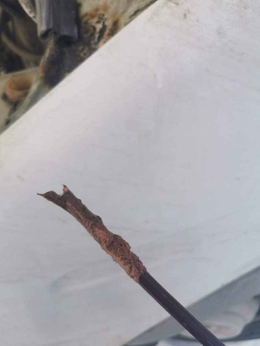

Андрюха73rus 1 031 Опубликовано 18 января, 2021 А меня уже этот 409 достал. Пена в расширительном вчера обнаружил . Видно из-за холодов , масло в антифриз полезло . Щуп чистый . Не греется , не выкидывает . Посмотрим , как дальше будет . Поделиться сообщением Ссылка на сообщение Поделиться на другие сайты
