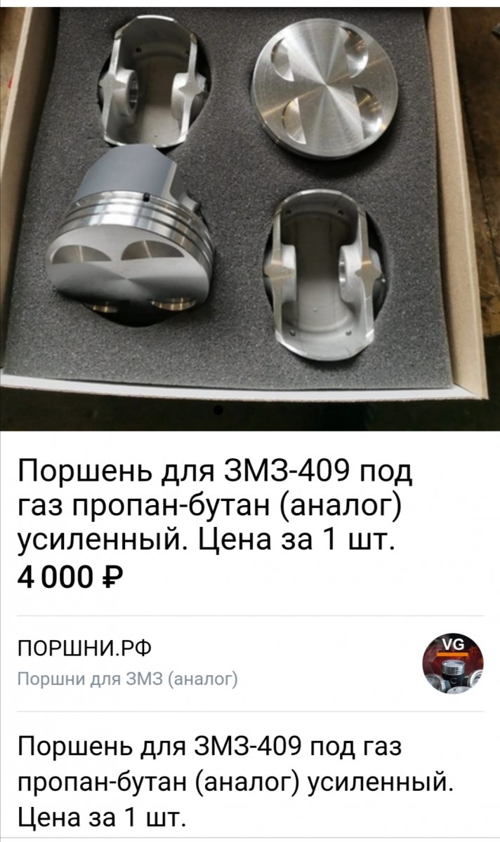

Андрюха73rus 1 037 Опубликовано 23 февраля, 2021 К лету надо готовиться , мотор перебрать . Какие поршня выбрать ? Есть две фирмы в Барнауле , Гордеев и поршни рф ,и от ЗМЗ Про корейские поршня . Все в ценовой категории до 4т.р за шт . Или поставить от 405 евро 2 но с укороченными шатунами ? У них юбка длиньше . Масложор уже достал . Гордеев Поршни.рф Корея Поделиться сообщением Ссылка на сообщение Поделиться на другие сайты

саня25 17 Опубликовано 13 апреля, 2021 В 23.02.2021 в 16:51, Андрюха73rus сказал: К лету надо готовиться , мотор перебрать . Какие поршня выбрать ? Есть две фирмы в Барнауле , Гордеев и поршни рф ,и от ЗМЗ Про корейские поршня . Все в ценовой категории до 4т.р за шт . Или поставить от 405 евро 2 но с укороченными шатунами ? У них юбка длиньше . Масложор уже достал . Гордеев Поршни.рф Корея Есть 409 поршня с длинной юбкой, чешские. Продаются в коробках ЗМЗ. Поделиться сообщением Ссылка на сообщение Поделиться на другие сайты

Андрюха73rus 1 037 Опубликовано 26 июня, 2021 вот пришли два комплекта поршней от Поршни.рф и второй комплект брали у Гордеева . У первого 16р комплект , у второго 12р цена . Поршни рф вот : это 70мм со смещенным пальцем на 4мм А Гордеев не смог такие сделать . У него стандарт 409 поршня под евро 2 вроде 60мм вот такие ; Первые уже установили . Поршня не выступают за плоскость блока , даже чуть ниже на пол сотки . Компрессия правда вышла 16 очков с металлической прокладкой . Поговаривают , что это очень высокая компрессия и надо добавлять прокладку . Второй комплект пока еще не ставили Поделиться сообщением Ссылка на сообщение Поделиться на другие сайты
2110MRC 86 Опубликовано 26 июня, 2021 9 часов назад, Андрюха73rus сказал: Компрессия правда вышла 16 очков с металлической прокладкой . Поговаривают , что это очень высокая компрессия и надо добавлять прокладку . Как по мне, компрессия-то хрен с ней, главное степень сжатия что бы в предлах 10 была, если под бензин собирается. Поделиться сообщением Ссылка на сообщение Поделиться на другие сайты
zhn36 756 Опубликовано 26 июня, 2021 @Андрюха73rus олигархи) есть и подешевле поршня Поделиться сообщением Ссылка на сообщение Поделиться на другие сайты
Андрюха73rus 1 037 Опубликовано 29 июня, 2021 В 26.06.2021 в 23:28, zhn36 сказал: @Андрюха73rus олигархи) есть и подешевле поршня Да уж пробовали , Кострому , ЗМЗ . ЗмЗ вообще человеку и на 5000км не хватило , поршень прогорел . Поделиться сообщением Ссылка на сообщение Поделиться на другие сайты
