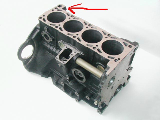

Февраль 2 Опубликовано 17 февраля, 2011 Доброго дня!Сегодня утром на мкаде случилась забавная фигня, я просто любитель таких мимолетных приключений: В большом шланге картерных газов из-за мороза сильного скорее всего, образовалась "пробка" которая вылилась в то, что свечные колодцы пробило и поперло масло из всех щелей.. Это пол беды. Разобрал всё, прогладки поменял какие нужно было, мороз -22, замерз как бобик, руки трясутся, собираю всё, и нечайна роняю болт(который крепит клапанную крышку, болт 12 вроде, длинной 6-7см) в дырку около 4го цилиндра, если смотреть лицом к машине, 4й цилиндр, дырка в головке дальний правый угол.. на фотке видно. Сначала попробывал достать магнитиком(раздвижной такой из набора инструмента как раз для таких как я) ничего не получилось, зато откуда то появился гровер 3мм в диаметре.. Ну думаю ладно, будь что будет, позвонив человеку более искушенного в моторных делах было решено пару раз крутануть стартер, крутанул, вроде в порядке, болт скорее всего упал в паддон. Потом собрал всё, масло залил, завожу.. Завелась как всегда хорошо, только вылез из кабины подошел к мотору как что-то внушительно образовало меня звонким металлическим звуком и тишина.. Мотор работает ровненько и тихо. Вот скажите чтобы быть уверенным, болт точно в паддон падает через эту дырку? И возможно ли его достать через дырку слива масла? По диаметру он там пройдет.. А достать думаю таким образом - возьму магнит сильный попробую нащупать болт через паддон и пододвину его к дырке слива, после тем же "магнитиком из набора" вытащу болт - насколько это реально?Спасибо всем. Поделиться сообщением Ссылка на сообщение Поделиться на другие сайты
RAV 121 Опубликовано 17 февраля, 2011 Доброго дня!Сегодня утром на мкаде случилась забавная фигня, я просто любитель таких мимолетных приключений: В большом шланге картерных газов из-за мороза сильного скорее всего, образовалась "пробка" которая вылилась в то, что свечные колодцы пробило и поперло масло из всех щелей.. Это пол беды. Разобрал всё, прогладки поменял какие нужно было, мороз -22, замерз как бобик, руки трясутся, собираю всё, и нечайна роняю болт(который крепит клапанную крышку, болт 12 вроде, длинной 6-7см) в дырку около 4го цилиндра, если смотреть лицом к машине, 4й цилиндр, дырка в головке дальний правый угол.. на фотке видно. Сначала попробывал достать магнитиком(раздвижной такой из набора инструмента как раз для таких как я) ничего не получилось, зато откуда то появился гровер 3мм в диаметре.. Ну думаю ладно, будь что будет, позвонив человеку более искушенного в моторных делах было решено пару раз крутануть стартер, крутанул, вроде в порядке, болт скорее всего упал в паддон. Потом собрал всё, масло залил, завожу.. Завелась как всегда хорошо, только вылез из кабины подошел к мотору как что-то внушительно образовало меня звонким металлическим звуком и тишина.. Мотор работает ровненько и тихо. Вот скажите чтобы быть уверенным, болт точно в паддон падает через эту дырку? И возможно ли его достать через дырку слива масла? По диаметру он там пройдет.. А достать думаю таким образом - возьму магнит сильный попробую нащупать болт через паддон и пододвину его к дырке слива, после тем же "магнитиком из набора" вытащу болт - насколько это реально?Спасибо всем.Через метал магнитом подвинуть не получится - экранирует поле. Поделиться сообщением Ссылка на сообщение Поделиться на другие сайты
zenya 724 Опубликовано 17 февраля, 2011 Доброго дня!Сегодня утром на мкаде случилась забавная фигня, я просто любитель таких мимолетных приключений: В большом шланге картерных газов из-за мороза сильного скорее всего, образовалась "пробка" которая вылилась в то, что свечные колодцы пробило и поперло масло из всех щелей.. Это пол беды. Разобрал всё, прогладки поменял какие нужно было, мороз -22, замерз как бобик, руки трясутся, собираю всё, и нечайна роняю болт(который крепит клапанную крышку, болт 12 вроде, длинной 6-7см) в дырку около 4го цилиндра, если смотреть лицом к машине, 4й цилиндр, дырка в головке дальний правый угол.. на фотке видно. Сначала попробывал достать магнитиком(раздвижной такой из набора инструмента как раз для таких как я) ничего не получилось, зато откуда то появился гровер 3мм в диаметре.. Ну думаю ладно, будь что будет, позвонив человеку более искушенного в моторных делах было решено пару раз крутануть стартер, крутанул, вроде в порядке, болт скорее всего упал в паддон. Потом собрал всё, масло залил, завожу.. Завелась как всегда хорошо, только вылез из кабины подошел к мотору как что-то внушительно образовало меня звонким металлическим звуком и тишина.. Мотор работает ровненько и тихо. Вот скажите чтобы быть уверенным, болт точно в паддон падает через эту дырку? И возможно ли его достать через дырку слива масла? По диаметру он там пройдет.. А достать думаю таким образом - возьму магнит сильный попробую нащупать болт через паддон и пододвину его к дырке слива, после тем же "магнитиком из набора" вытащу болт - насколько это реально?Спасибо всем.У меня таким образом оторвало два балансира на КВ и пробило дыру в блоке а дальше думай сам Поделиться сообщением Ссылка на сообщение Поделиться на другие сайты
Sashka 42 Опубликовано 17 февраля, 2011 Да приспусти картер и достанешь, заодно прокладку поменяешь, может чего еще найдешь в нем. Поделиться сообщением Ссылка на сообщение Поделиться на другие сайты
oskol31 1 Опубликовано 17 февраля, 2011 ну если болт в поддоне то не проще слить масло и снять сам поддон и выташить его нафиг от греха подальше??? :huh: Поделиться сообщением Ссылка на сообщение Поделиться на другие сайты
zenya 724 Опубликовано 17 февраля, 2011 ну если болт в поддоне то не проще слить масло и снять сам поддон и выташить его нафиг от греха подальше??? :huh:Вот и я о том же Поделиться сообщением Ссылка на сообщение Поделиться на другие сайты
oskol31 1 Опубликовано 17 февраля, 2011 плюс стотыщпицот! Поделиться сообщением Ссылка на сообщение Поделиться на другие сайты
sashok36 7 Опубликовано 17 февраля, 2011 Мдааа! Поддон снять не проблема когда на улице плюсовая температура, а не -22 <_< . Поделиться сообщением Ссылка на сообщение Поделиться на другие сайты
Микуни 1 Опубликовано 17 февраля, 2011 У меня в это отверстие упал TORX, когда голову снимал, так я со снятой башкой что только не делал , так и не достал. Плюнул , собрал, начал ездить , слава богу через месяц развалился привод ГРМ, при замене, сняв поддон достал ключь, он был согнут как буква U, бог миловал, ключь ни чего не повредил. Я его попытался выправить молотком, так но от первого удара рассыпался как стеклянный. Так что с болтом как повезёт, но я бы в -22 под машину не полез. Поделиться сообщением Ссылка на сообщение Поделиться на другие сайты
Sashka 42 Опубликовано 17 февраля, 2011 Мороз, не мороз.В такой ситуации лучше снять картер. Потом дороже выйдет. С перекурами незамерзнешь. Поделиться сообщением Ссылка на сообщение Поделиться на другие сайты
Февраль 2 Опубликовано 17 февраля, 2011 Спасибо друзья! Вот морозы кончатся буду снимать паддон, прокладку там действительно давно пора менять.. А если магнит(от колонки приличной) повесить снизу поможет "удерживать" болт? Тут самое страшное я так понимаю чтобы болт не подлетел хорошенько вверх на кочке какой-нибуть =) Поделиться сообщением Ссылка на сообщение Поделиться на другие сайты
Гагарин 2 008 Опубликовано 17 февраля, 2011 Спасибо друзья! Вот морозы кончатся буду снимать паддон, прокладку там действительно давно пора менять.. А если магнит(от колонки приличной) повесить снизу поможет "удерживать" болт? Тут самое страшное я так понимаю чтобы болт не подлетел хорошенько вверх на кочке какой-нибуть =)лучше оденься по-теплее,постели картон потолще и сделай,не дай бог где встанешь,и придется несмотря на мороз не только болт доставать но и возможные последствия устранять,решать тебе канеш Поделиться сообщением Ссылка на сообщение Поделиться на другие сайты

iva951520 0 Опубликовано 2 декабря, 2015 ребята упало полукольцо от крышки распредвалов в двигатель как достать в районе цепей грм куда-то в низ возле нижнего успокаителя могло оно попасть в поддон ставил распредвал все закрепил начал ставить полукольца и одно упало в низ пробовал достать не вышло скажите это страшно очень??всем спасибо и как достать куда могло упасть колевал вращается свободно!! Поделиться сообщением Ссылка на сообщение Поделиться на другие сайты
Кедр 1 654 Опубликовано 2 декабря, 2015 (изменено) Да не страшно видимо ляжет на дно и будет лежать не железная ведь она.ну сними поддон если переживаешь.. Где то в высокой части поддона она лежит.. Изменено 2 декабря, 2015 пользователем Кедр Поделиться сообщением Ссылка на сообщение Поделиться на другие сайты
dvor 94 Опубликовано 2 декабря, 2015 ребята упало полукольцо от крышки распредвалов в двигатель как достать в районе цепей грм куда-то в низ возле нижнего успокаителя могло оно попасть в поддон ставил распредвал все закрепил начал ставить полукольца и одно упало в низ пробовал достать не вышло скажите это страшно очень??всем спасибо и как достать куда могло упасть колевал вращается свободно!! раз цепи собраны ( натянуты ) значит не чего не должно быть , будет в поддоне бултыхаться . Поделиться сообщением Ссылка на сообщение Поделиться на другие сайты
Splav61 35 Опубликовано 2 декабря, 2015 Можно попробовать залить саляры в мотор, поставить машину под углом и слить вместе с маслом. Поделиться сообщением Ссылка на сообщение Поделиться на другие сайты
