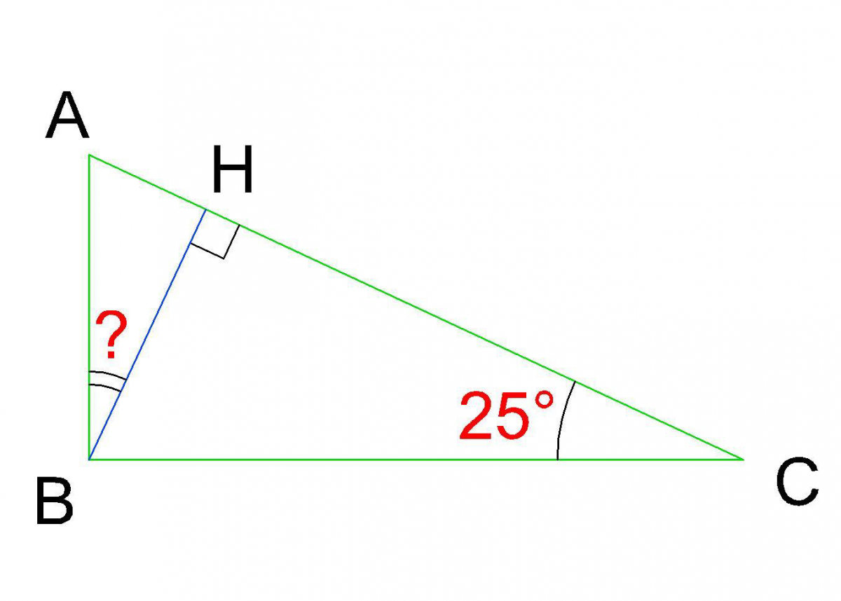

vlad75 360 Опубликовано 15 марта, 2024 5 часов назад, Alex030569 сказал: Должно быть не "мне хватает",а удерживать на определенном угле.При чем не пустой,а с максимальной загрузкой. У тебя так держит? 25 градусов Поделиться сообщением Ссылка на сообщение Поделиться на другие сайты
