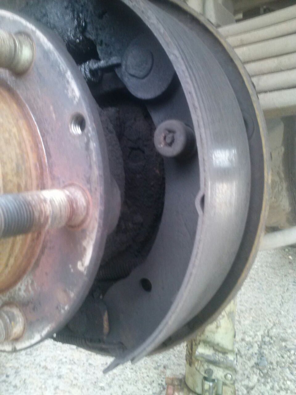

Alex030569 7 533 Опубликовано 8 июля, 2015 Дождь все таки был.Работать пришлось на скорость,успел поменять только одну сторону.Вторую уже делали в автосервисе.Тормозные колодки сношены,барабаны сношены.В результате потекли тормозные цилиндры.Все поменял,а видео снять не получилось,дождь помешал.Да,новые колодки когда прикладываешь к барабану,они упираются средней частью. Поделиться сообщением Ссылка на сообщение Поделиться на другие сайты
rusgg 4 007 Опубликовано 8 июля, 2015 Видно износ по центру, смещен по ходу немного вниз .Так-то пора уже менять барабаны, или придется колодки и манжеты часто менять. Колодки полностью не работают, по краям много накладки остается Поделиться сообщением Ссылка на сообщение Поделиться на другие сайты
Alex030569 7 533 Опубликовано 8 июля, 2015 Видно износ по центру, смещен по ходу немного вниз .Так-то пора уже менять барабаны, или придется колодки и манжеты часто менять.Колодки полностью не работают, по краям много накладки остаетсяОдин барабан в гараже лежит,надо еще один купить и поменять.Стоит ли их проверять на биение? Поделиться сообщением Ссылка на сообщение Поделиться на другие сайты
rusgg 4 007 Опубликовано 8 июля, 2015 Никогда не проверял, как то проблем особых не было никогда с ними. Поделиться сообщением Ссылка на сообщение Поделиться на другие сайты
Toyota007 2 893 Опубликовано 8 июля, 2015 IMG-20150708-WA0000.jpgДождь все таки был.Работать пришлось на скорость,успел поменять только одну сторону.Вторую уже делали в автосервисе.Тормозные колодки сношены,барабаны сношены.В результате потекли тормозные цилиндры.Все поменял,а видео снять не получилось,дождь помешал.Да,новые колодки когда прикладываешь к барабану,они упираются средней частью.А тогда почему у меня идет износ с верху в низ.Вверху накладка самая тонкая в низу самая толстая.У меня все стоит ещё заводское.И второй вопрос.барабаны пытался сбить кувалдочкой по кругу.Не смог.Смог стянуть только болтами через съемные отверстия.Но беда в том,что на барабанах при съеме слизывает резьбу(чугун),ещё один такой съем и резьбы на барабанах не останется под съем. Поделиться сообщением Ссылка на сообщение Поделиться на другие сайты
