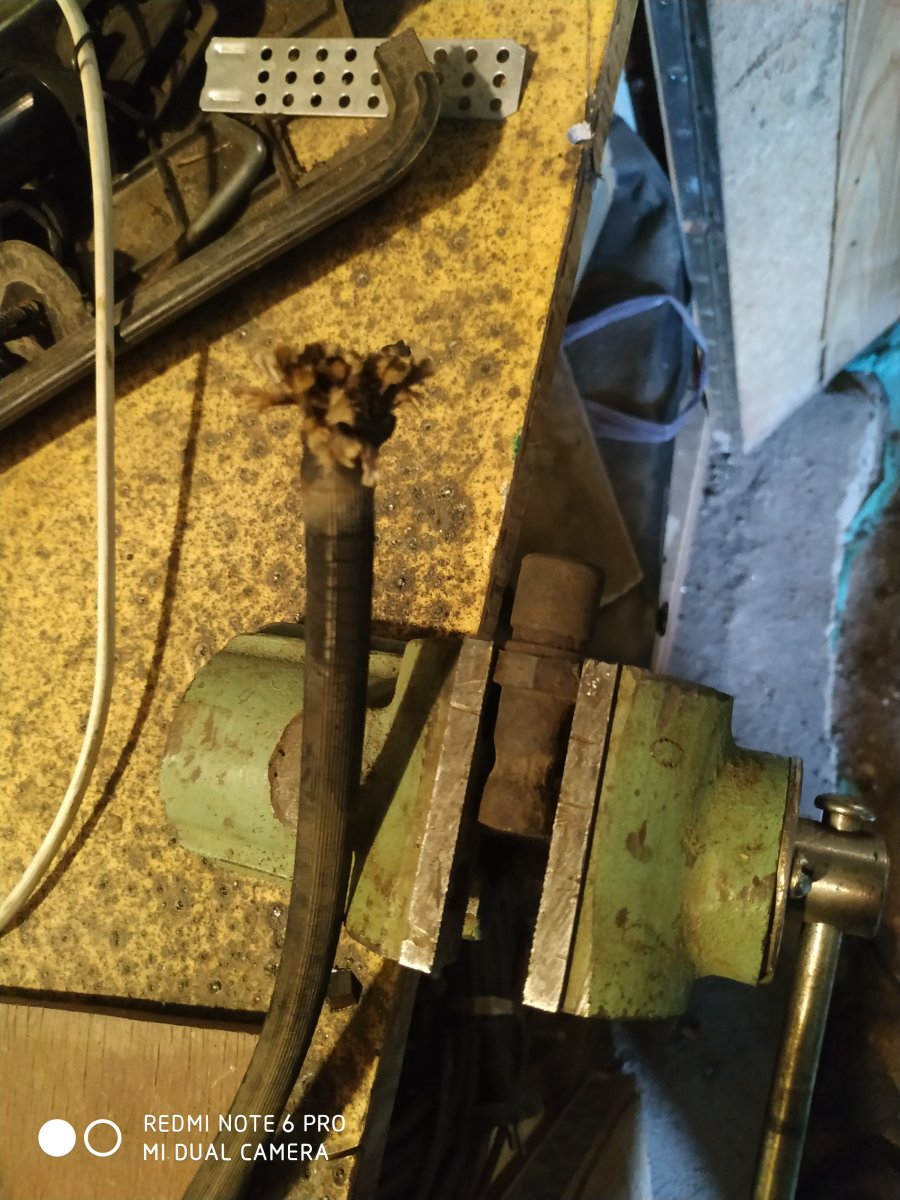

Денис22 452 Опубликовано 26 июля, 2020 Начал греть штуцер/трубка. В тисках. Как бабахнуло! Да пофиг. Пока горячее ключиками нажал, всё отвернулось. Но вот что осталось от шланга. Что там могло хлопнуть? Поделиться сообщением Ссылка на сообщение Поделиться на другие сайты
Татарин 7 738 Опубликовано 26 июля, 2020 Воздух в штуцере при завальцовке остался.Ну и сама тормозушка видно в полость просочилась. 1 Поделиться сообщением Ссылка на сообщение Поделиться на другие сайты

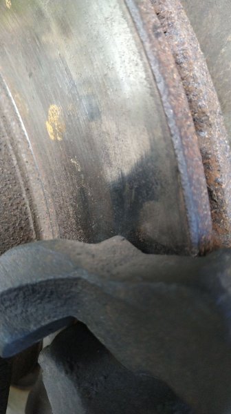

Алексей Ф. 10 193 Опубликовано 30 июля, 2020 Задрали меня эти тормоза! За три дня проехал 1000 км с небольшим, расход топлива нормальный , накат вроде хороший. С утра поехал на заказ 6 км по городу и нагрелось правое переднее колесо, аж завоняло горячим металлом и не катилась под горку. Заехал на сервис , там мастер занят, я на улице поддомкратил передние колёса - правое еле руками проворачиваешь, левое легко крутится. снял правое колесо и колодки - все крутится. Направляющие в смазке, нижнюю резинку порвал при разборке. Попшикал вдэшки под резинку поршня суппорта и слесарь утопил цилиндрик приспособой с болтом, потом я педалью выдавил поршень обратно. Так раза три сделали . Всё собрал, вроде крутится .. три года назад уже менял суппорта, перед майскими год назад перебирали с приятелем суппорта , меняли резинки и поршеньки. Грелись ступицы на трассе после замены тормозных дисков и левой ступицы на новые, вот и решили перебрать суппорта, думали, что из за них греется. Теперь надо опять перебирать или новый суппорт покупать за 3500.. Может заказать новый главный с вакумником за 6000 руб ? У меня уже нервы на пределе (( Ещё как то педаль ниже стала, тормоза у пола после процедур с поршеньком , наверное надо было прокачать тормоза ? Поделиться сообщением Ссылка на сообщение Поделиться на другие сайты

valemat 1 916 Опубликовано 30 июля, 2020 1 час назад, Алексей Ф. сказал: Задрали меня эти тормоза Может тормозуха от небольшого нагрева начинает кипеть и давить на поршень? Есть индикатор (похож на фломастер) для проверки тормозухи. Поделиться сообщением Ссылка на сообщение Поделиться на другие сайты
rusgg 4 003 Опубликовано 30 июля, 2020 58 минут назад, valemat сказал: Может тормозуха от небольшого нагрева начинает кипеть и давить на поршень? Есть индикатор (похож на фломастер) для проверки тормозухи. Бурлить будет в бочке. Поделиться сообщением Ссылка на сообщение Поделиться на другие сайты
Алексей Ф. 10 193 Опубликовано 30 июля, 2020 Это пятая Газель у меня с 97 года и первая у которой поршеньки закисают в суппортах. Видимо редко езжу теперь , бывает 3-5 дней стоит без движения. Тормозухи литр новой залили весной 19 года , когда перебирали суппорта и прокачивали их. Опять же недавно задний цилиндрик меняли и немного тормозухи спустили. Поделиться сообщением Ссылка на сообщение Поделиться на другие сайты
