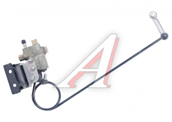

Toyota007 2 891 Опубликовано 27 августа, 2020 12 минут назад, Встречный сказал: А вот это для меня новость. Каким образом? На нем есть такой же спускник как и на цилиндрах. А тормозов на вашей машине нет,потому,что колодки не подведены.Тупо вся жижа уходит на гружёной машине,что бы колодки подвести к барабанам,по этому и педаль почти проваливается.. Поделиться сообщением Ссылка на сообщение Поделиться на другие сайты
Встречный 3 Опубликовано 27 августа, 2020 2 минуты назад, Toyota007 сказал: На нем есть такой же спускник как и на цилиндрах Трындец... Никогда не замечал... С колодками и впрямь может быть всякое, с головкой на 17 и ключиком на 9 много не накрутишь.)) Для нормальной регулировки все припасено... Поделиться сообщением Ссылка на сообщение Поделиться на другие сайты
Toyota007 2 891 Опубликовано 27 августа, 2020 13 минут назад, Встречный сказал: Трындец... Никогда не замечал... С колодками и впрямь может быть всякое, с головкой на 17 и ключиком на 9 много не накрутишь.)) Для нормальной регулировки все припасено... оказывается колдуны разные бывают,и с спустником и без,так,что это нужно смотреть индивидуально,что у тебя стоит. Поделиться сообщением Ссылка на сообщение Поделиться на другие сайты
Встречный 3 Опубликовано 27 августа, 2020 Может ампутировать его к ё.?))) Почитал я на эту тему но конкретных выводов не нашел, каждый строчит так как хочет))) Поделиться сообщением Ссылка на сообщение Поделиться на другие сайты
Toyota007 2 891 Опубликовано 27 августа, 2020 3 минуты назад, Встречный сказал: Может ампутировать его к ё.?))) Почитал я на эту тему но конкретных выводов не нашел, каждый строчит так как хочет))) Если колдун живой и не течет,выкидывать его глупо.Он зимой ой как нужен.Зимой без него тоже не легко на льду. Поделиться сообщением Ссылка на сообщение Поделиться на другие сайты
Встречный 3 Опубликовано 27 августа, 2020 5 минут назад, Toyota007 сказал: Зимой без него тоже не легко на льду. Согласен. Попробую убедить начальство что ему кирдык и надо новый) и подумаю как лучше его промазать чтобы не закисал и пленкой замотать чтоб смазку не смывало... Поделиться сообщением Ссылка на сообщение Поделиться на другие сайты

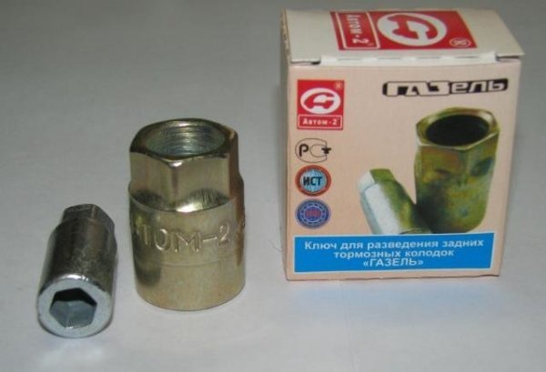

Некст 1971 225 Опубликовано 27 августа, 2020 32 минуты назад, Встречный сказал: Трындец... Никогда не замечал... С колодками и впрямь может быть всякое, с головкой на 17 и ключиком на 9 много не накрутишь.)) Для нормальной регулировки все припасено... Последние лет 10 колодки развожу так:откручиваю гайку на 17,отпускаю эксцентрик до легкого вращения. Затем поднимаю ручник на 3-4 щелчка и затягиваю эксцентрик в упор, т. е.колодки прижимаю к барабану и не отпуская эксцентрик контрагаю гайкой на 17. Всё, барабан зажат, не крутится. После этого отпускаем ручник и получаем искомое лёгкое касание колодок об барабан. Доклад окончен, можете кидатся тапками, но все работает и тормозит. Ручник огонь Пыс.. На шток эксцентрика, тот который под ключ на 9,наварен шестигранник на 8 и край выведен на улицу, где заглушка. Ну это так, для удобства. Что бы не попадала грязь в барабан(заглушки то нет) на шестигранник одет кусок плотной резины размером чуть больше отверстия 1 Поделиться сообщением Ссылка на сообщение Поделиться на другие сайты
Встречный 3 Опубликовано 27 августа, 2020 Хороший вариант.) У меня припасен накидной ключ на 17, изогнутый и головка на 9 с трещеткой. Поделиться сообщением Ссылка на сообщение Поделиться на другие сайты
Toyota007 2 891 Опубликовано 27 августа, 2020 33 минуты назад, Встречный сказал: Согласен. Попробую убедить начальство что ему кирдык и надо новый) и подумаю как лучше его промазать чтобы не закисал и пленкой замотать чтоб смазку не смывало... Смешной ты парень,жуть,киснет колдун не снаружи,а внутри,На поршне колечки резиновые разбухают и поршень начинает клинить. Я же писал,закрути болт регулировочный до упора,поршень сместиться на максимум,получишь из колдуна тупо тройник.Только так можно проверить,закис поршень или нет.А заматывать полиэтиленом ничего не нужно,это бессмысленно. 38 минут назад, Некст 1971 сказал: На шток эксцентрика, тот который под ключ на 9,наварен шестигранник на 8 и Проблема найти головку на 9,или тупо за сто рублей купить кривой накидной на 9,специально для этого.И двумя накидными кривыми 17 и 9 легко и просто работать. 3 Поделиться сообщением Ссылка на сообщение Поделиться на другие сайты
Некст 1971 225 Опубликовано 27 августа, 2020 17 минут назад, Toyota007 сказал: Смешной ты парень,жуть,киснет колдун не снаружи,а внутри,На поршне колечки резиновые разбухают и поршень начинает клинить. Я же писал,закрути болт регулировочный до упора,поршень сместиться на максимум,получишь из колдуна тупо тройник.Только так можно проверить,закис поршень или нет.А заматывать полиэтиленом ничего не нужно,это бессмысленно. Проблема найти головку на 9,или тупо за сто рублей купить кривой накидной на 9,специально для этого.И двумя накидными кривыми 17 и 9 легко и просто работать. Проблем вообще нет.Считаю так удобнее,ну по крайней мере мне Поделиться сообщением Ссылка на сообщение Поделиться на другие сайты
Встречный 3 Опубликовано 28 августа, 2020 6 часов назад, Toyota007 сказал: киснет колдун не снаружи,а внутри, Регулировочные болт с контрагайкой заржавели вусмерть... Не знаю откиснут ли... Как обычно в день большого ремонта идет дождь. 1 Поделиться сообщением Ссылка на сообщение Поделиться на другие сайты
Встречный 3 Опубликовано 28 августа, 2020 Видели, спасибо. Мне такого просто не попадалось нигде, а ключ и головка всегда со мной.) Поделиться сообщением Ссылка на сообщение Поделиться на другие сайты
Alex030569 7 047 Опубликовано 28 августа, 2020 14 минут назад, zhn36 сказал: для тех кто пропустил Сыромятина-голока на 9 срывается,слизывая грани на самом эксцентрике.А так использую из этого набора головку на 17 и на 9 от Форсе. Поделиться сообщением Ссылка на сообщение Поделиться на другие сайты
Vovka31 522 Опубликовано 28 августа, 2020 2 часа назад, Alex030569 сказал: Сыромятина-голока на 9 срывается,слизывая грани на самом эксцентрике.А так использую из этого набора головку на 17 и на 9 от Форсе. Хз, лет 8 развожу такой приблудой. Пока не слизалось. Поделиться сообщением Ссылка на сообщение Поделиться на другие сайты
Встречный 3 Опубликовано 28 августа, 2020 В общем все как я и ожидал... Сперва полдня пахал, потом с неохотой отправили на ремонт, как будто я свою машину то делать собрался... Левый барабан сняли, винты тупо высверлили ибо не помогало никакое шаманство. Но за... мучались.) Барабан в норме, 279 мм диаметр при допуске в 283. Колодки живые, на ручник реагируют, все пружины и планки на своих местах. На педаль отреагировали качка с седьмого, значит плохо прокачивали тормоза до меня. Завтра утром начну вторую сторону ломать. На колдуне болт вкручен на полную, прокачка отсутствует. Поделиться сообщением Ссылка на сообщение Поделиться на другие сайты
