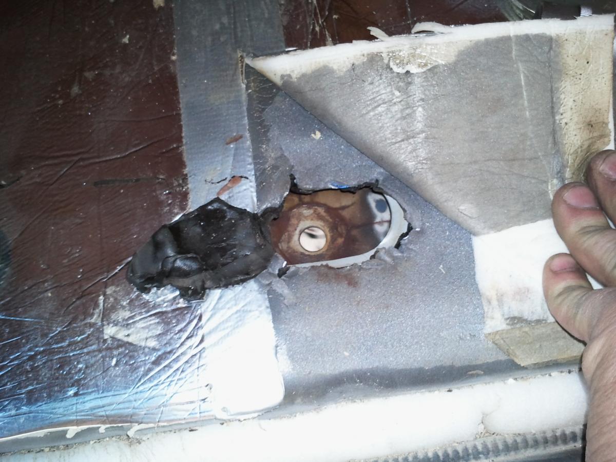

Сем 26 Опубликовано 11 мая, 2021 Подскажите как добраться до болта который прикручивает подушку к кузову с левой стороны между баком и ресорой. От туда на кочках идет стук, гайка снизу крутится вместе с болтом, а к болту нет доступа, или из салона все же можно до него дотянуться? Поделиться сообщением Ссылка на сообщение Поделиться на другие сайты
Валерий(69) 1 511 Опубликовано 11 мая, 2021 7 часов назад, Сем сказал: Подскажите как добраться до болта который прикручивает подушку к кузову с левой стороны между баком и ресорой. От туда на кочках идет стук, гайка снизу крутится вместе с болтом, а к болту нет доступа, или из салона все же можно до него дотянуться? Отожми домкратом да засунь кусок резины по плотней. Поделиться сообщением Ссылка на сообщение Поделиться на другие сайты
Сем 26 Опубликовано 11 мая, 2021 4 часа назад, Валерий(69) сказал: Отожми домкратом да засунь кусок резины по плотней. хотелось бы понормальному, просто болтик подтянуть и все. Если тока к нему нельзя подобраться без болгарки то тогда ладно, и подсунуть резину можно. Поделиться сообщением Ссылка на сообщение Поделиться на другие сайты
Vovchikk 1 001 Опубликовано 12 мая, 2021 (изменено) Болт внутри кабины, под обшивкой пола. Если мы про одно и то же. Изменено 12 мая, 2021 пользователем Vovchikk Поделиться сообщением Ссылка на сообщение Поделиться на другие сайты
Сем 26 Опубликовано 12 мая, 2021 3 часа назад, Vovchikk сказал: Болт внутри кабины, под обшивкой пола. Если мы про одно и то же. Спасибо, там много разбирать, отложу на пару недель этот разбор. Пойду вобъю какую нибудь буть железяку чтоб хоть временно не стучало Поделиться сообщением Ссылка на сообщение Поделиться на другие сайты
Vovchikk 1 001 Опубликовано 12 мая, 2021 9 часов назад, Сем сказал: Спасибо, там много разбирать, Только сиденье снять и отогнуть обшивку пола в районе болта, он там в углублении. 1 Поделиться сообщением Ссылка на сообщение Поделиться на другие сайты
Сем 26 Опубликовано 12 мая, 2021 2 часа назад, Vovchikk сказал: Только сиденье снять и отогнуть обшивку пола в районе болта, он там в углублении. мне показалось что фанеру сзади надо снимать, а если отсюда можно залезть то это класс. спс Поделиться сообщением Ссылка на сообщение Поделиться на другие сайты
