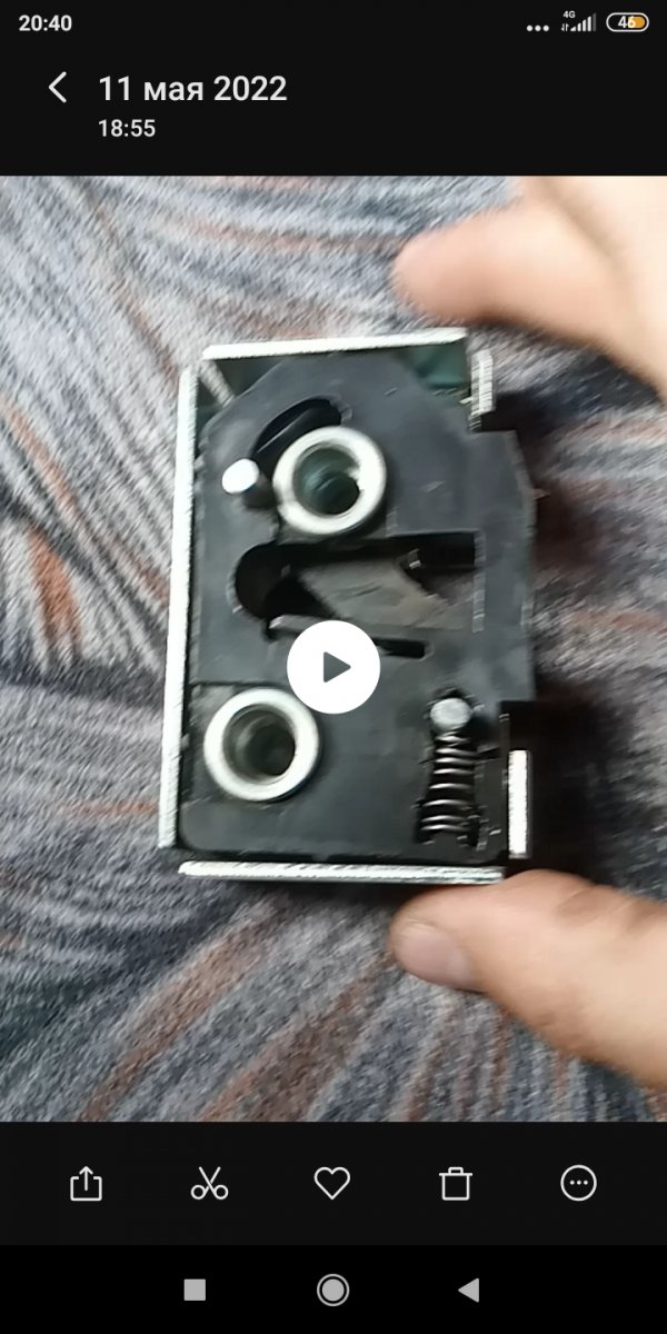

Денис80307 0 Опубликовано 11 мая, 2022 Всё дело в замке (шеколадка). С завода слабая пружина , нужно доделывать Всё дело в замке (шеколадка). С завода слабая пружина , нужно доделывать. Иначе из за слабой пружины на кочках она открывается. Это как автомат заряжать ударом об (пол). Это я уже добавил пружину Поделиться сообщением Ссылка на сообщение Поделиться на другие сайты

paul799 843 Опубликовано 11 мая, 2022 Авто 2008 года - ни разу не открылась на кочках и проблем не создавала. Периодически пшикаю ВД-40 в шоколадку, где поворотный запор. 1 Поделиться сообщением Ссылка на сообщение Поделиться на другие сайты

Денис80307 0 Опубликовано 18 мая, 2022 В 27.02.2011 в 07:09, vitalik1981 сказал: Здравствуйте вот такая проблема при движении сама открывается сдвижная дверь газ2705 что мне делать Поделиться сообщением Ссылка на сообщение Поделиться на другие сайты
Vovka31 504 Опубликовано 21 мая, 2022 В 18.05.2022 в 18:55, Денис80307 сказал: Поменять шоколадку, и подогнуть ее. Но подгиб не надолго, лучше поменять. Обычно такое бывает, когда кто то очень сильно дверью прикладывает. у нас так и называем в своих кругах "шоколадка вылетела" Поделиться сообщением Ссылка на сообщение Поделиться на другие сайты
