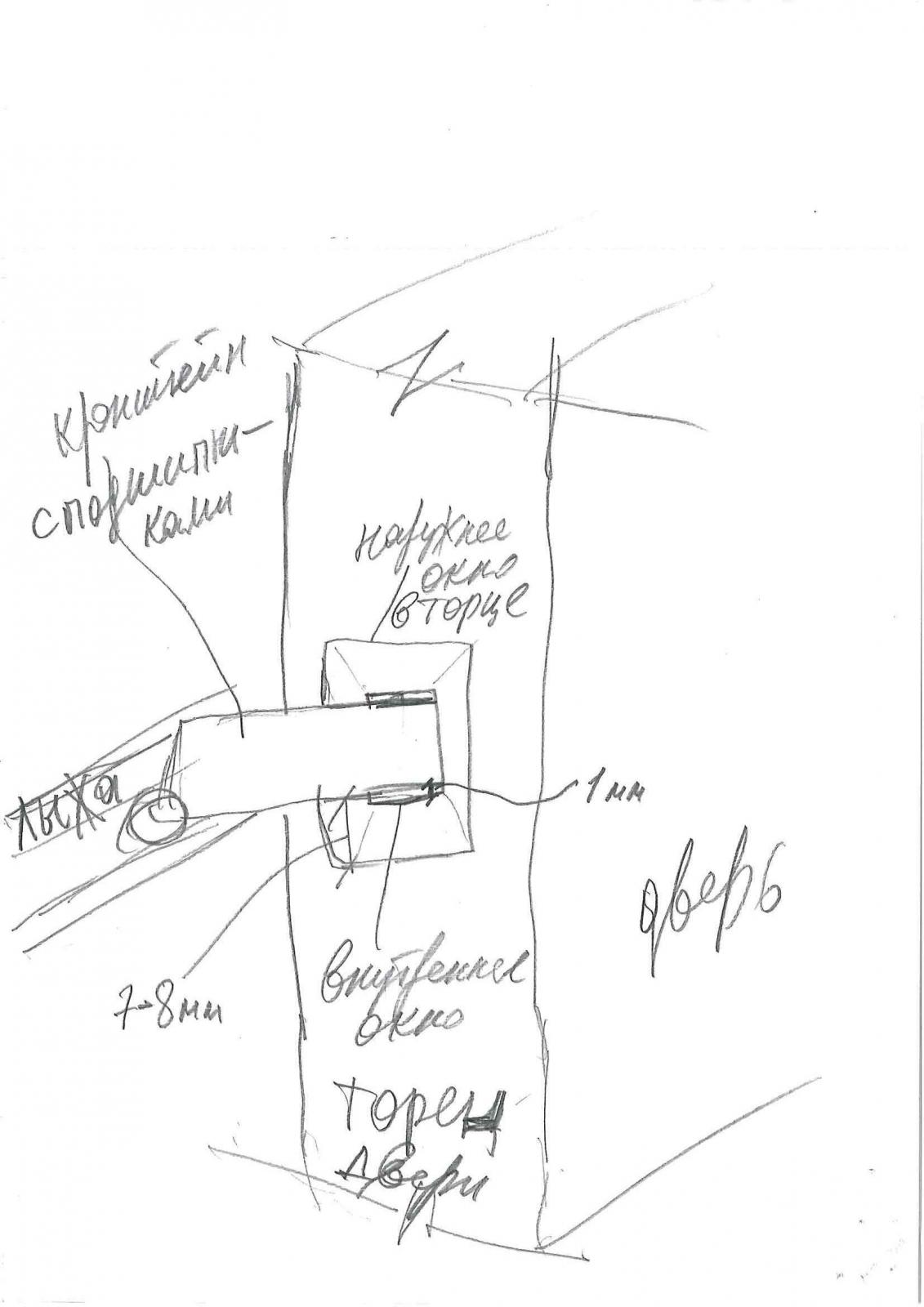

ZAN57 3 487 Опубликовано 4 июля, 2016 Прочитал всю тему, порылся в других, прежде чем регулировать сдвижную дверь. Шоколадку и штырь- болт поменял, дверь перестала сама открываться, но немного грохочет. Остались вопросы:Надо поднять задний конец двери на средней направляющей (шоколадка попадает с трудом по высоте на штырь- болт, хотя он опущен до предела. Прежде чем поднимать дверь на опоре подшипников на средней направляющей, покачал дверь. На средней направляющей у меня люфт по высоте. Т.е. я беру за задний конец дверь (в открытом положении) и поднимаю её - опускаю на 1см... Подшипник, который нижний, при этом поднимается вместе с дверью, получается зазор между ним и нижней плоскостью направляющей, по которой он скользит. мне кажется, такого люфта быть не должно, ведь это источник грохота. Или какой- то зазор должен быть? Поделиться сообщением Ссылка на сообщение Поделиться на другие сайты
Валерий(69) 1 509 Опубликовано 4 июля, 2016 Прочитал всю тему, порылся в других, прежде чем регулировать сдвижную дверь. Шоколадку и штырь- болт поменял, дверь перестала сама открываться, но немного грохочет. Остались вопросы:Надо поднять задний конец двери на средней направляющей (шоколадка попадает с трудом по высоте на штырь- болт, хотя он опущен до предела. Прежде чем поднимать дверь на опоре подшипников на средней направляющей, покачал дверь.. На средней направляющей у меня люфт по высоте. Т.е. я беру за задний конец дверь (в открытом положении) и поднимаю её - опускаю на 1см. Подшипник, который нижний, при этом поднимается вместе с дверью, получается зазор между ним и нижней плоскостью направляющей, по которой он скользит. мне кажется, такого люфта быть не должно, ведь это источник грохота. Или какой- то зазор должен быть?Боковая дверь в закрытом положении держится на передних двух направляющих и сзади на штыре. Поделиться сообщением Ссылка на сообщение Поделиться на другие сайты
ZAN57 3 487 Опубликовано 5 июля, 2016 Но при закрытии она попадает ниже штыря. Я опустил его на максимум, но всё равно шоколадка заезжает на штырь с подъемом. В теме пишут, что задний конец двери регулируется кронштейном подшипников, изнутри двери. Пока обивку не снимал, но в заднем торце видно, что квадратный вырез под этот кронштейн подшипников размером практически с сам кронштейн. Так куда же кронштейн может двигаться при регулировке? А передний подвес двери поднимает- опускает только переднюю часть. Он у меня выкручен полностью вниз, и всё равно передняя часть двери выше задней по зазорам. Видимого износа на средней направляющей лыже не видно. Т.е явно надо поднимать заднюю часть. Но чем? Средняя лыжа закреплена на кузове жестко. Я то думал, что регулируется самой опорой подшипника. Поделиться сообщением Ссылка на сообщение Поделиться на другие сайты
Crady 8 661 Опубликовано 5 июля, 2016 обивку сними,напротив каретки увидишь 2 болта под 14 ключ.вот ими регулируют.закрыл дверь,ослабил болты,вверх приподнял дверь и придерживая дверь затянул. Поделиться сообщением Ссылка на сообщение Поделиться на другие сайты
Джейзел 278 Опубликовано 5 июля, 2016 Ещё саму лыжу среднюю подгибают снизу, но аккуратно, а то болты на сварке отвалятся. Поделиться сообщением Ссылка на сообщение Поделиться на другие сайты
ZAN57 3 487 Опубликовано 5 июля, 2016 (изменено) Я то- же догадался, что внутри двери кронштейн должен быть регулируемый. но проблема в том, что окно вырезанное в торце двери под кронштейн не имеет запаса по размеру для регулировки.. буквально зазор между кронштейном и окном- 1-2мм.. не понимаю, как тогда можно регулировать. Окно разделать видимо повыше. Ведь запас в окне должен быть как минимум 8-12мм на регулировку, примерно как в окне для штыря..А люфт в лыже так и хочется уменьшить. Гнуть жалко. И наверное только после снятия, и подложить тогда внутри на кузов что-то под лыжу, например 2-3 мм пластик на клее. А на подшипник кольцо из фторопласта или капролана никто не пробовал одеть? И бесшумней будет, и люфт выберется и диаметр подшипника увеличится, значит катиться будет легче. Или проложить полосу на лыжу на поверхность качения подшипника? Изменено 5 июля, 2016 пользователем ZAN57 Поделиться сообщением Ссылка на сообщение Поделиться на другие сайты
Джейзел 278 Опубликовано 5 июля, 2016 Если сам не хочешь лыжу гнуть, есть спецы с инструментом, не снимая за пару минут выгнут. Это надо бы сделать, может дверь в открытом состоянии просто выпасть. Под средней кареткой, под болтами квадратные дыры, вот за счёт их и регулируй. Если штырь до конца вниз, попробуй еще шоколадку опустить. Поделиться сообщением Ссылка на сообщение Поделиться на другие сайты
ZAN57 3 487 Опубликовано 6 июля, 2016 (изменено) Шоколадка жестко в гнездах встает, кроме того дверь всё равно надо поднимать- вверху зазоры многоваты по сравнению с низом, и болт в верхнем рычаге вывернут до предела, вист на нескольких нитках. Видимо предыдущий владелец так- же не смог поднять задний конец двери и из-за перекоса опустил передний.Мне с кронштейном всё равно не понятно. рисунок на скорую руку, ЕСКД не блещет, но думаю понятно. Кронштейн подшипников входит в окно на заднем торце двери, а дальше за наружней панелью идёт еще панель усилителя и в ней тоже окно для кронштейна. Так вот в этом внутреннем окне зазор для кронштейна максиму по 1 мм сверху и снизу. Как будет двигаться кронштейн при регулировке? Только если внутренне окно раздолбать вниз на 6-8 мм.. Изменено 6 июля, 2016 пользователем ZAN57 Поделиться сообщением Ссылка на сообщение Поделиться на другие сайты
