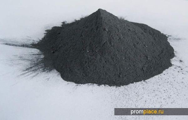

лёха59 30 Опубликовано 20 ноября, 2016 Нормальное масло манол молибденВсем привет.Столкнулся с таким делом.Давно лью ММ Но он был черного (графитового )цвета .Тут по лету купил 20ку и там масло прозрачное с синеватым отливом.Вчера решил заменить масло на газели .Купил 4х литровку и там тоже масло с синеватым отливом.Кто что думает по этому поводу .Это нормально или подделка? 1 Поделиться сообщением Ссылка на сообщение Поделиться на другие сайты
Татарин 7 542 Опубликовано 20 ноября, 2016 Порошок дисульфида молибдена, чёрного цвета.Если масло прозрачное,то наверное туда не положили этого порошка. Поделиться сообщением Ссылка на сообщение Поделиться на другие сайты
лёха59 30 Опубликовано 20 ноября, 2016 Татарин,Подделка !!! Поделиться сообщением Ссылка на сообщение Поделиться на другие сайты
Татарин 7 542 Опубликовано 20 ноября, 2016 Вот порошок дисульфида молибдена.Как его отличить, например от того-же графита,я не знаю.Но масло он должен окрасить в графитно-чёрный цвет. Поделиться сообщением Ссылка на сообщение Поделиться на другие сайты

Владимир116 396 Опубликовано 20 ноября, 2016 Всем привет.Столкнулся с таким делом.Давно лью ММ Но он был черного (графитового )цвета .Тут по лету купил 20ку и там масло прозрачное с синеватым отливом.Вчера решил заменить масло на газели .Купил 4х литровку и там тоже масло с синеватым отливом.Кто что думает по этому поводу .Это нормально или подделка?Манол с молбденом черного цвета, могут присутствовать блестки. Синеватый оттенок, это у веретенного масла, его допускается использовать в качестве промывочного масла. Масло с молибденом рекомендуется заливать не более 2-3х раз между заменами масла, но не подряд 2-3 раза. Поделиться сообщением Ссылка на сообщение Поделиться на другие сайты
