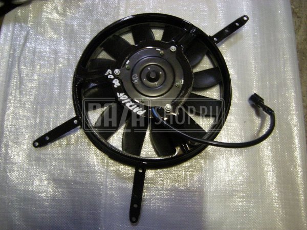

Михалыч S360VYM
Сегодня колхозил венты от нивы.Маслянный радиатор и усилитель бампера были удалены.
c7500dd36ba85a68690ef6681053e356-full.jp радикал онлайн
Усилитель бампера можно и не удалять. Родной вентилятор удалил? Освободилось место.  Можно радиатор двинуть в сторону двигателя, на это расстояние. Вот пример.  05fe39f9b7fd.jpg   3c5d2e5ba12e.jpg   3c5d2e5ba12e.jpg   503b4de9a7a5.jpg  Поднял выше.  0c57f43277be.jpg  23563fdc1ee8.jpg06cb855ab188.jpg    У меня камминс и получилось три вентилятора.7af49473a6d6.jpg

feell6
Я родной вент пока не удалял, хотя в планах есть такая мысль.То же думал в этом случае отодвинуть радиатор назад, там сразу сантиметров 7 высвобождается, и усилитель вернётся на место.Пока поезжу посмотрю как себя вести будут, для начала можно просто проводок с эл. муфты скинуть и понаблюдать.Подключение хочу от датчика 92-87 первая скорость, плюс будет идти последовательно т.е. 6 вольт, вторая скорость от ЭБУ  на плную мощь.Кстати о перевёрнутом усилителе, как я его ни примерял, его мало того что резать надо, так ещё и отверстия крепления пересверлить надо.

 Из опыта эксплуатации. В место родного вентилятора с электро муфтой, желательно поставить механический. Но с прореженными лопастями. Оставить  к примеру 3 шт.( из 6ти. Будет в самый раз.) Или две .  Он будет справляться с лёгкими нагрузками и работой не холостом ходу. Создаст более плавный тепловой режим. При длительной работе на холостом ходу ( к примеру при ночёвке в кабине) , не будет происходить периодического включения электро вентиляторов.
feell6
Можно муфту заварить, а лопастей там поболее , 11 кажется.

fayox
Подскажите кто-нибудь размеры нивского вентилятора, особенно толщину.

сегодня начал соединять электрику. Вобщем сделал пока последовательное подключение , при срабатывании муфты, подсоединить при этом соединении параллельно мозгов не хватило.Хотел чтоб от датчика срабатывало последовательно а от ЭБУ параллельно, но что то въехать не могу, КЗ получается. Вобщем сделал пока так , дальше посмотрим.Может проще было не последовательно делать а пустить через сопротивление, а полную мощьность напрямую, надо над этим подумать.
Toyota007
А не проще,один мотор посадить на эбу,второй на датчик.Два должны молотить когда перегрев критический.А так штат но и одного мотора хватит..
feell6
Этим я хотел уменьшить просадку напруги при пуске, по одному моторчику наверное нормально будет.Надо подумать над эти вариантом, провода перикинуть не долго.
Toyota007
Лично я бы именно так бы и сделал.Или ещё проще,один мотор от эбу,второй на кнопку в салоне,на ручное управление.
feell6
Наверное так и сделаю, чем проще тем надёжнее.Не хочется патрубок резать из за датчика.А вообще я думал при успешном развитии событий избавиться от родной эл. муфты и натяжного ролика, и радиатор сдвинуть назад, но это если электрических вентов будет хватать.
sharky5
Вот очень подробненько описано: http://www.niva-faq.msk.ru/tehnika/injector/posl.htm
feell6
Спасибо за схемку, оказывается всего то надо два пяти контактных реле, а я голову ломал
