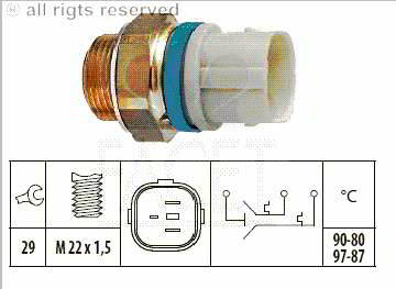

dmitryL 5 Опубликовано 27 мая, 2014 при 95 включается первая скорость вентилятора,при 102 втораявряд ликартинка как пример первая скорость 90-80, вторая 97-87, как пример на нивские вентиляторы можно прикрутить примерно так при темп. 90 вкл. один вент. если с охлаждением не справился то при темп. 97 второй вент. и они молотят оба. Поделиться сообщением Ссылка на сообщение Поделиться на другие сайты

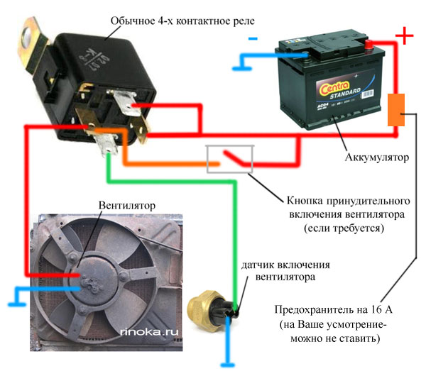

ерема 7 Опубликовано 28 мая, 2014 Подскажите, подойдет ли такая схема для подключения одного вентилятора через датчик температуры. Просто у меня один вентилятор включается принудительно, а второй еще не подключен. Поделиться сообщением Ссылка на сообщение Поделиться на другие сайты

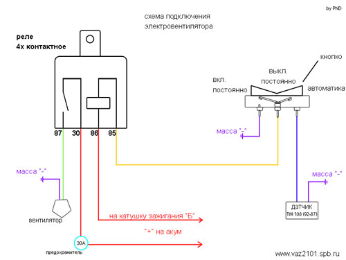

ерема 7 Опубликовано 28 мая, 2014 Или лучше такая схема Поделиться сообщением Ссылка на сообщение Поделиться на другие сайты
Toyota007 2 891 Опубликовано 28 мая, 2014 Первая схема лучше,на второй схеме тебе тумблер будет нужен по мощности как рубильник,иначе тумблер будет плавиться. 1 Поделиться сообщением Ссылка на сообщение Поделиться на другие сайты
ivan4310 255 Опубликовано 28 мая, 2014 (изменено) Или лучше такая схема Первая схема правильная,у меня примерно так же... Во второй слишком большая нагрузка на кнопку принудиловки,быстро подгорит!Блин,не успел :D Изменено 28 мая, 2014 пользователем ivan4310 Поделиться сообщением Ссылка на сообщение Поделиться на другие сайты
колобок 7 167 Опубликовано 28 мая, 2014 Или лучше такая схема и эта схема нормальная,только кнопкой надо не вент включать,а реле Поделиться сообщением Ссылка на сообщение Поделиться на другие сайты
Drum 7 Опубликовано 28 мая, 2014 я тоже буду по первой делать, вторая схема прошлым летом не прижилась совершенно, поплавилось все(( теперь знаю почему Поделиться сообщением Ссылка на сообщение Поделиться на другие сайты
колобок 7 167 Опубликовано 28 мая, 2014 Drum,почему? Поделиться сообщением Ссылка на сообщение Поделиться на другие сайты
kera 10 Опубликовано 31 мая, 2014 у меня жигулевские 92-87 летят уже 2шт.поменял, купил с иномарки но там 3 контакта темп. вкл. 92,5 а вторая 97,5 как мне их подключить. я его поставил и задал нужную темп. , как только не пытался перекидывать провода не получается сработка Поделиться сообщением Ссылка на сообщение Поделиться на другие сайты
СергейН 117 Опубликовано 31 мая, 2014 Вентиляторы надо через реле подключать. Там один контакт общий, один НО, другой НЗ. Поделиться сообщением Ссылка на сообщение Поделиться на другие сайты
