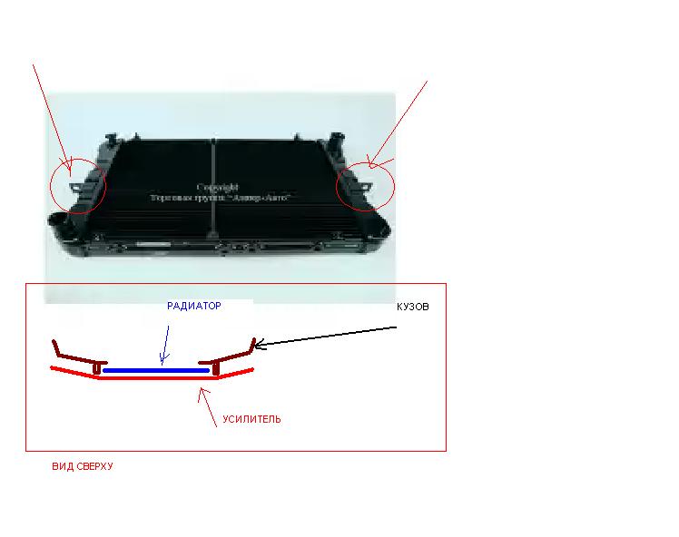

андрей82 0 Опубликовано 20 июля, 2011 (изменено) Расстояние от радиатора до усилителя бампера что на новой Газели что на старой одинаковое. А это значит вполне можно приспособить дополнительный вентилятор снаружи.фигня это не одинаково всё зависит от радиатора установленного(на ушах как у меня или подрамнаки, если подрамнике то установить можно.)Цитата(андрей82 @ 20.6.2011, 23:58) Я незнаю как у кого, а у меня на старой газели между усилителем бампера и радиатором 3 см. туда ничего не влезет. Крепление С БОКОВ ПРОУШИНами, подрамника как у вас у меня нет! радиатор устанавливается почти в притык к верхней перекладине (с капотным замком). радиатор крепется на проушинах с переди на кузов. А на новой кулак пролезет между радиатором и усилителем. Декоративная решетка с вентиляторами и близко не станет!смотреть сообщение №61 в этой теме Изменено 20 июля, 2011 пользователем андрей82 Поделиться сообщением Ссылка на сообщение Поделиться на другие сайты
mvclv 148 Опубликовано 20 июля, 2011 фигня это не одинаково всё зависит от радиатора установленного(на ушах как у меня или подрамнаки, если подрамнике то установить можно.)Цитата(андрей82 @ 20.6.2011, 23:58) Я незнаю как у кого, а у меня на старой газели между усилителем бампера и радиатором 3 см. туда ничего не влезет. Крепление С БОКОВ ПРОУШИНами, подрамника как у вас у меня нет!у меня было 2 старых морды: 1998г с ушами, 2002 с подрамником-ни на одну из них с сохранением вида эти вентили бы не встали поставил сегодня их на стандартную морду, отрезал в 2 местах соприкосновения двигателей верхнюю часть усилителя бампера и также где решетка, на нижнюю оставшуюся часть как раз встали родные опоры вентилей (отрезал шипы), прихватил их болтами. верхняя часть опирается на крепление центральное радиатора и родными лапами вентилей через резинки в бачки радиатора по бокам, сварку и спец крепеж не использовал, подключил последовательно-соответственно половинная скорость, шумность и ток 20а вместо 40.ставил спонтанно и без фоток, часа 4 и только кнопку, датчика при себе не было 1 Поделиться сообщением Ссылка на сообщение Поделиться на другие сайты
dvitriy.40rus 500 Опубликовано 21 июля, 2011 если бампер не совмещенный с радиаторной решёткой типа как на бизнесе то можно просто подложить вставки под кронштейны крепления усилителя. бампер отодвинется и не будет видно если не приглядываться. щелку между бампером и мордой при желании можно закрыть уплотнителем. резать усилитель не гуд он и так слабенький чуть ткнешся он и погнется. Поделиться сообщением Ссылка на сообщение Поделиться на другие сайты
mvclv 148 Опубликовано 21 июля, 2011 если бампер не совмещенный с радиаторной решёткой типа как на бизнесе то можно просто подложить вставки под кронштейны крепления усилителя. бампер отодвинется и не будет видно если не приглядываться. щелку между бампером и мордой при желании можно закрыть уплотнителем. резать усилитель не гуд он и так слабенький чуть ткнешся он и погнется.наверно и так можноа если стукнешься все равно погнется, верхняя полоска усилителя никакая, тогда уж и его усиливать трубами или еще чем Поделиться сообщением Ссылка на сообщение Поделиться на другие сайты

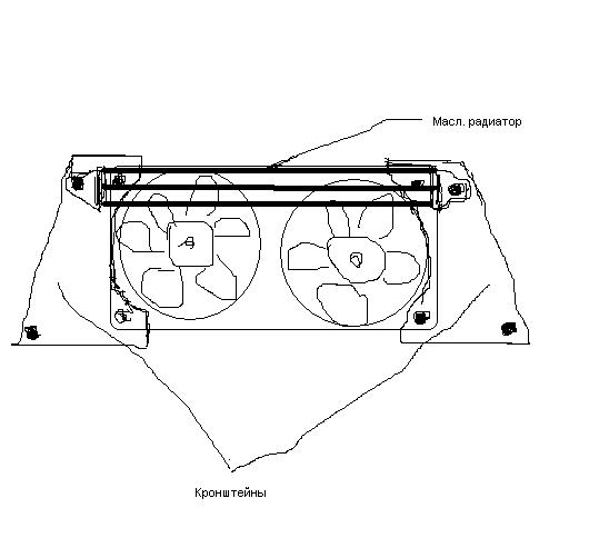

mleon 0 Опубликовано 13 августа, 2011 (изменено) Есть проблема на Газелях "Бизнес" - температура лезет на красное деление, особенно это большая проблема, когда стоишь в пробке. Я нашел решение этой проблемы. Хочу поделиться, может кому пригодится! Я работаю в организации и мы весной приобрели несколько новых машин "Бизнес". Но с приходом тепла столкнулись с проблемой перегрева. И вот нашлось решение!!! Мой проект без больших переделок и сложностей. Может сделать любой. В первую очередь мы выкинули родные радиаторы. На "Бизнесе" радиаторы отличаются от обычных газелей выходом патрубков. Поэтому я нашел медные трехрядные Оренбургские, специально для "Бизнеса". Стоит такой радиатор 4000 руб. Снимаешь бампер, выкидываешь усилитель бампера, отворачиваешь масляный радиатор, сливаешь тосол (совсем на новых уже залит антифриз), ослабляешь верхний и нижний патрубки, отворачиваешь верхний кронштейн крепления радиатора и снимаешь вперед радиатор вместе с диффузором. Переставляешь диффузор и заглушку на новый медный радиатор и втыкаешь его на место. Он четко подходит. Соединяешь патрубки и заливаешь тосол. Но как же быть перегревом в пробках? Я установил спереди радиатора Нивовский двойной вентилятор. Он работает на дутье. Чтобы его установить нужно изготовить два кронштейна и проводку. Включают карлсоны два реле стартера. Сигнал для управления я взял с штатной электро-муфты. Когда температура доходит до определенной температуры включаются все три вентилятора: два дуют, и один всасывает. Эффект потрясающий! На холостом ходу время работы вентиляторов составляет менее минуты. На рисунке я указал примерно как это выглядет. Масляный радиатор ставится на свое место, немножко ушки только нужно подогнуть. Буду очень рад, если кому-нибудь помог! Изменено 13 августа, 2011 пользователем mleon Поделиться сообщением Ссылка на сообщение Поделиться на другие сайты
