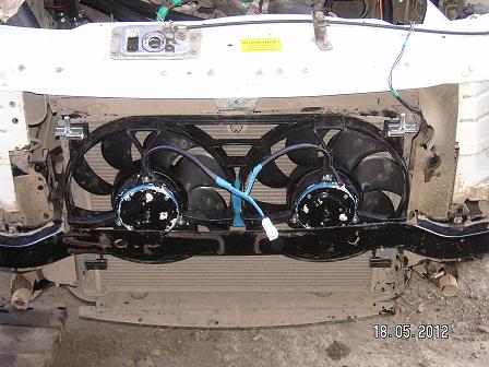

Garik32 0 Опубликовано 19 июня, 2012 (изменено) Если кому интересно,вот.https://s018.radikal.ru/i514/1206/d9/aa327d37c0a8.gifhttps://i072.radikal.ru/1206/52/b512f8131412.gifhttps://s004.radikal.ru/i205/1206/de/a3d78ce5f5d0.gifhttps://s40.radikal.ru/i090/1206/6d/0e001825103d.gif Делал всё сам,получилось вроде норм. Изменено 19 июня, 2012 пользователем Garik32 Поделиться сообщением Ссылка на сообщение Поделиться на другие сайты
vingod 159 Опубликовано 19 июня, 2012 Если кому интересно,вот.https://s018.radikal.ru/i514/1206/d9/aa327d37c0a8.gifhttps://i072.radikal.ru/1206/52/b512f8131412.gifhttps://s004.radikal.ru/i205/1206/de/a3d78ce5f5d0.gifhttps://s40.radikal.ru/i090/1206/6d/0e001825103d.gif Делал всё сам,получилось вроде норм.тебе бы бампер бизнес поставить, оригинал! будет пропускная способность больше. Радиатор масла заглушил? зря! Поделиться сообщением Ссылка на сообщение Поделиться на другие сайты
Garik32 0 Опубликовано 19 июня, 2012 тебе бы бампер бизнес поставить, оригинал! будет пропускная способность больше. Радиатор масла заглушил? зря!Да и так нормально,и без бампера,а масленый радиатор я не глушил,поднял чуток выше,с кранштейнами помудрил. Поделиться сообщением Ссылка на сообщение Поделиться на другие сайты
Алексей Ф. 10 012 Опубликовано 19 июня, 2012 Наружу что ли дуют вентиляторы от Нивы? Поделиться сообщением Ссылка на сообщение Поделиться на другие сайты
Garik32 0 Опубликовано 19 июня, 2012 Наружу что ли дуют вентиляторы от Нивы?Нет,внутрь. Поделиться сообщением Ссылка на сообщение Поделиться на другие сайты
Алексей Ф. 10 012 Опубликовано 19 июня, 2012 Нет,внутрь.судя по твоим фото вентиляторы должны крутится против часовой и вытягивать воздух от радиатора наружу а не в моторный отсек. Поделиться сообщением Ссылка на сообщение Поделиться на другие сайты
Garik32 0 Опубликовано 19 июня, 2012 судя по твоим фото вентиляторы должны крутится против часовой и вытягивать воздух от радиатора наружу а не в моторный отсек.Да нет,лопасти как раз то и загнуты чтобы внутрь дуть,да и на них стрелка направления вращения есть. Поделиться сообщением Ссылка на сообщение Поделиться на другие сайты
