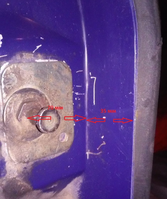

gdc 9 Опубликовано 28 февраля, 2015 (изменено) В смысле зафиксировать шип? Шип-это болт в кузове,за который замок и закрывается, как ты его зафиксируешь? Имел ввиду штырь на шоколадке, нажав на который открывался замок. Я его нажимаю проволокой подогнутой и вместе со всеми приводами он поворачивается. У меня нашлась ещё одна шоколадка с такой же проблемой. Этот штырь легко поворачивается, а запор тоже ничем не повернешь. Хотел глянуть что там, а он запресован. Возможно пружина там соскочила или сломалась и попала между деталями. Изменено 28 февраля, 2015 пользователем gdc Поделиться сообщением Ссылка на сообщение Поделиться на другие сайты
Гость gera Опубликовано 28 февраля, 2015 Имел ввиду штырь на шоколадкеШип-это ответная деталь шоколадке и если не сточить на не шляпку, то возможны такие клины. Поделиться сообщением Ссылка на сообщение Поделиться на другие сайты
gdc 9 Опубликовано 28 февраля, 2015 Щас ещё думаю изготовить специальный ключ для отворачивания болта в глубине двери. Но его буду делать если вытолкнуть не получится. И не хотелось бы гнуть дверь в районе запора, чтобы ключ рожковый просунуть. Поделиться сообщением Ссылка на сообщение Поделиться на другие сайты

gdc 9 Опубликовано 6 марта, 2015 Попробовал сегодня вытолкнуть дверь, как писали. Нет бесполезно, даже не шелохнется. Даже вмятины появились возле защелки. Но вскрыть все же удалось. И это только благодаря тому что стояли болты на 13. Если бы как обычно стояли винты на отвертку, то мне этого сделать не удалось бы точно. Убрал внутренний уплотнитель и рожковым ключом вывернул два болта крепящих шоколадку. Предварительно снял ещё верхний держатель двери впереди. Как оказалось причиной всей этой проблемы стал зашедший под вилку штырь защёлки. Она должна входить в эту вилку посередине и потом поворачиваться, а она зашла под неё, погнув и корпус шоколадки и саму вилку волной. Поскольку шоколадка и вилка из 5 мм металла, они крайне крепко держали. Для тех у кого возникнет такая проблема в будущем есть только один способ открыть дверь. Подьехать к дереву, закинуть веревочную петлю на шоколадку и на дерево и их стягивать лебёдкой или как вариант осторожно поехать или дернуть другим авто. А сейчас могу рекомендовать всем, пока у вас этого так же не случилось, лучше заменить винты с отвертки на болты для рожкового ключа. Так как дерганье чревато отрыванием направляющей или согнутся рама и дверь. Поделиться сообщением Ссылка на сообщение Поделиться на другие сайты
