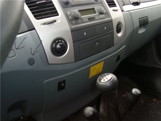

str76 2 Опубликовано 29 марта, 2011 (изменено) подскажите а для чего вот эта решеточка и эта кнопкаи еще на панели приборов одна кнопка это обнуление суточного пробега ,а вторая кнопка-как написано в книжке кнопка "режим" а что это? Изменено 29 марта, 2011 пользователем str76 Поделиться сообщением Ссылка на сообщение Поделиться на другие сайты
Toyota007 2 889 Опубликовано 29 марта, 2011 (изменено) подскажите а для чего вот эта решеточка и эта кнопкаи еще на панели приборов одна кнопка это обнуление суточного пробега ,а вторая кнопка-как написано в книжке кнопка "режим" а что это?Квадратик,туда вставляется держатель сот. телефона,решетка,там должен стоят датчик кондея и замерять воздух в салоне.Кнопка режим для обнуления стрелок.Нажми её и держи,потом включи зажигание,стрелки должны уйти в максимум,а потом встать на ноль,перезагрузка панели. Изменено 29 марта, 2011 пользователем Toyota007 Поделиться сообщением Ссылка на сообщение Поделиться на другие сайты
