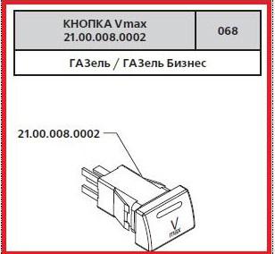

УТЮГ888 943 Опубликовано 8 февраля, 2013 УТЮГ888, скажите а что означают предпоследняя и последняя с права кнопки ДОП- оборудования подключаемого к бортовой сети ...напряжение бортовой сети, переход на G азовое оборудование Поделиться сообщением Ссылка на сообщение Поделиться на другие сайты
ADM227 20 Опубликовано 9 февраля, 2013 ...напряжение бортовой сети, переход на G азовое оборудование а напряжение бортовой сети где начинает показывать при нажатии этой кнопки? Поделиться сообщением Ссылка на сообщение Поделиться на другие сайты
УТЮГ888 943 Опубликовано 9 февраля, 2013 а напряжение бортовой сети где начинает показывать при нажатии этой кнопки? .это куда выведешь, там и будет отображаться.это всего лишь кнопка, все "кишки" под неё надо тянуть. Поделиться сообщением Ссылка на сообщение Поделиться на другие сайты

vic740 1 Опубликовано 19 февраля, 2013 (изменено) ...напряжение бортовой сети, переход на G азовое оборудованиеПредпоследняя кнопка относится к автоматике сдвижной двери и нужна как объяснил изготовитель автоматики сдвижной двери для ускоренного закрытия двери ФУНКЦИЯ Vmax Эта функция позволяет закрыть дверь, если микроавтобус стоит на подъ- ёме до 10° и обычной скорости не хватает для полного закрытия двери. Запустите цикл закрытия двери и, во время движения двери, нажмите и удерживайте Кнопку Vmax. Пока Вы удерживаете Кнопку Vmax, дверь бу- дет закрываться с максимальной скоростью. Изменено 19 февраля, 2013 пользователем vic740 Поделиться сообщением Ссылка на сообщение Поделиться на другие сайты
