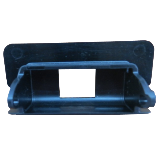

ivan4310 255 Опубликовано 3 сентября, 2015 Не нашел более подходящей темы... Газель бизнес,запчасть называется обойма ручки нижнего ящика,фото ниже...Сломалось левое ушко,объездил кучу магазинов в Нижнем Новгороде,нигде нет!Предлагают крышку целиком от 1200 и выше... Хотя цена этой запчистюшки рублей 20-40... Может быть кто нибудь знает где в нижнем можно купить? Поделиться сообщением Ссылка на сообщение Поделиться на другие сайты

соболевич 1 972 Опубликовано 4 сентября, 2015 Не нашел более подходящей темы... Газель бизнес,запчасть называется обойма ручки нижнего ящика,фото ниже...Сломалось левое ушко,объездил кучу магазинов в Нижнем Новгороде,нигде нет!Предлагают крышку целиком от 1200 и выше... Хотя цена этой запчистюшки рублей 20-40... Может быть кто нибудь знает где в нижнем можно купить? Если не лень можеш отремонтировать ручку.Я делал получилось - вырезаешь из металла такую же проушину и на винтик (ну очень маленький 2-3 мм с гаечкой) крепиш изготовленную проушину к старой сломаной. можно сделать две металические накладки и тогда эта ручка будет вечной. 3 Поделиться сообщением Ссылка на сообщение Поделиться на другие сайты
Paguk 289 Опубликовано 6 сентября, 2015 А от верхнего ящика тоже меняется ручка? Что то там не видно что она съемная. Я тоже ее пальцем давлю на остатки замка на защелки и так открываю а хочется поменять но не всю крышку Поделиться сообщением Ссылка на сообщение Поделиться на другие сайты
