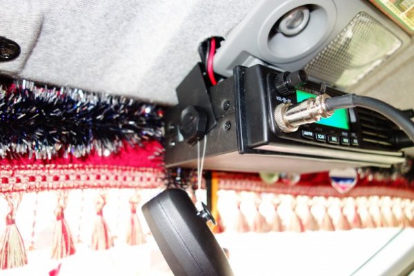

LeXeR 239 Опубликовано 15 марта, 2015 (изменено) скажите если рацию просто подвешивать к потолку, под фонарь, через 2-4 самореза, держаться будет? или вырвет из потолка? Или лучше проставку какую-нить подложить,сняв потолок и уже к ней прикрутить?в этом видео вроде просто прикручена к потолку Изменено 15 марта, 2015 пользователем LeXeR Поделиться сообщением Ссылка на сообщение Поделиться на другие сайты
Alex030569 6 938 Опубликовано 16 марта, 2015 скажите если рацию просто подвешивать к потолку, под фонарь, через 2-4 самореза, держаться будет? или вырвет из потолка? Или лучше проставку какую-нить подложить,сняв потолок и уже к ней прикрутить?в этом видео вроде просто прикручена к потолку Смотря какая рация будет.Если как на видео,то выдержит.Но лучше подложить пластинку металлическую за обшивку потолка.Обшивку всю снимать не надо для этого.Открути только козырьки солнцезащитные и вытащи фонарь.У лучше на болты все закрепи. Поделиться сообщением Ссылка на сообщение Поделиться на другие сайты
игнат 1 301 Опубликовано 16 марта, 2015 (изменено) скажите если рацию просто подвешивать к потолку, под фонарь, через 2-4 самореза, держаться будет? или вырвет из потолка? Или лучше проставку какую-нить подложить,сняв потолок и уже к ней прикрутить?в этом видео вроде просто прикручена к потолкуhttps://www.youtube.com/watch?v=Adx41Fl Изменено 16 марта, 2015 пользователем игнат Поделиться сообщением Ссылка на сообщение Поделиться на другие сайты
игнат 1 301 Опубликовано 16 марта, 2015 http://s008.radikal.9ef2f4e884f.jpg вот полка под рацию,из фанеры,к ней рация прикручена,в полке ещё документов (А4) пачку вожу,прикручена к потолку на 5 саморезиков,не падает. Поделиться сообщением Ссылка на сообщение Поделиться на другие сайты

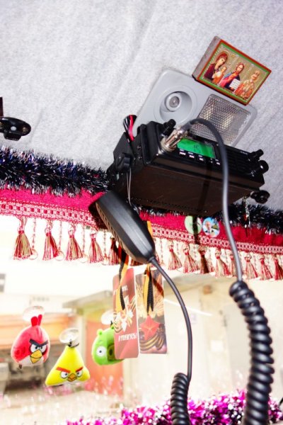

LeXeR 239 Опубликовано 19 марта, 2015 (изменено) в общем повесил под потолок.На 2 болта прикрутил крепление, на всякий случай с широкими шайбами сзади. Крепление для тангетки прикрутил через 1 болт с держалкой козырьков. НО ее все же повесил на леску.Очень удобно снять -повесить и перед глазами не мешается.Считаю это наилучший вариант,чтобы не устраивать никакой колхоз Изменено 19 марта, 2015 пользователем LeXeR 1 Поделиться сообщением Ссылка на сообщение Поделиться на другие сайты

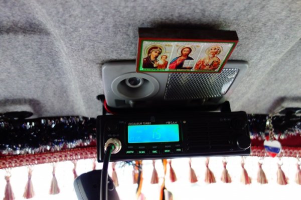

Седой57 225 Опубликовано 10 апреля, 2015 (изменено) Так себе повесил рацию. Под ней площадку оставил на будущее, под кнопки или еще что нибудь. Подсветка включается с включением габаритов! Изменено 10 апреля, 2015 пользователем Седой57 1 Поделиться сообщением Ссылка на сообщение Поделиться на другие сайты

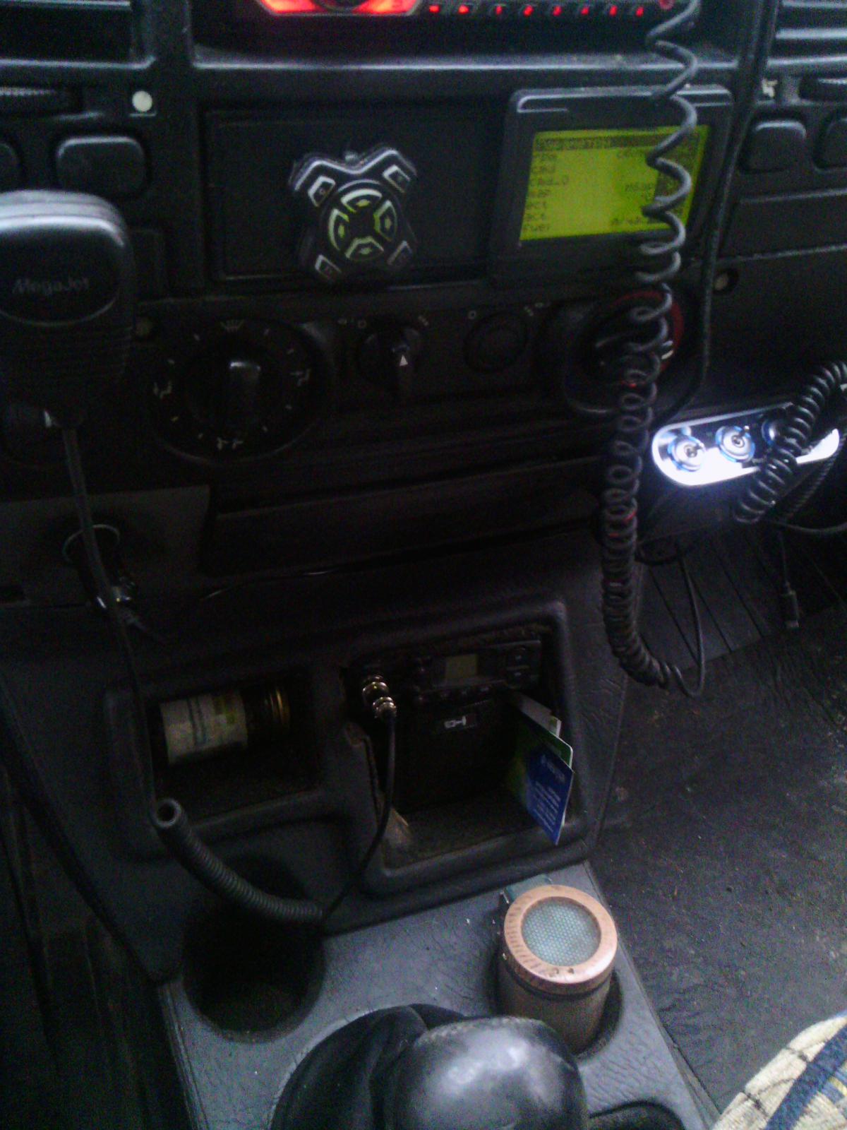

Artem644 30 Опубликовано 18 ноября, 2015 Я в бороду запихнул и динамик выносной под ней. Пришлось немного доработать. Фото с планшета без вспышки к сожалению Я в бороду запихнул и динамик выносной под ней. Пришлось немного доработать. Фото с планшета без вспышки к сожалению Поделиться сообщением Ссылка на сообщение Поделиться на другие сайты

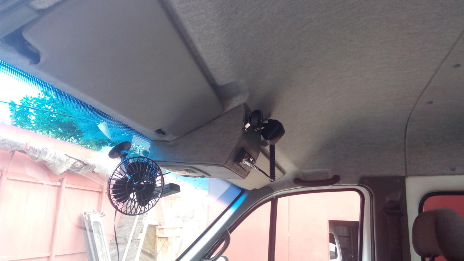

savyol 91 Опубликовано 21 августа, 2016 Тоже на потолок консоль сделал. Уж как получилось! 1 Поделиться сообщением Ссылка на сообщение Поделиться на другие сайты
dub 866 Опубликовано 22 августа, 2016 Уж как получилось!А нормально так получилось! Поделиться сообщением Ссылка на сообщение Поделиться на другие сайты
EvgenT 57 Опубликовано 23 августа, 2016 Тоже на потолок консоль сделал. Уж как получилось!IMG_20160803_120122.jpgIMG_20160803_120202.jpgIMG_20160803_120405.jpgХорошая идея!(офф) А ручки на стойках газелевские? Как крепил, в двух словах? Поделиться сообщением Ссылка на сообщение Поделиться на другие сайты
savyol 91 Опубликовано 23 августа, 2016 Ручка газелевская,крепил анкерными гайками. Поделиться сообщением Ссылка на сообщение Поделиться на другие сайты

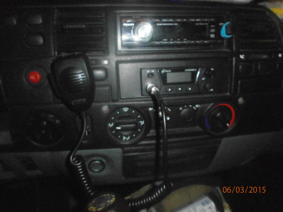

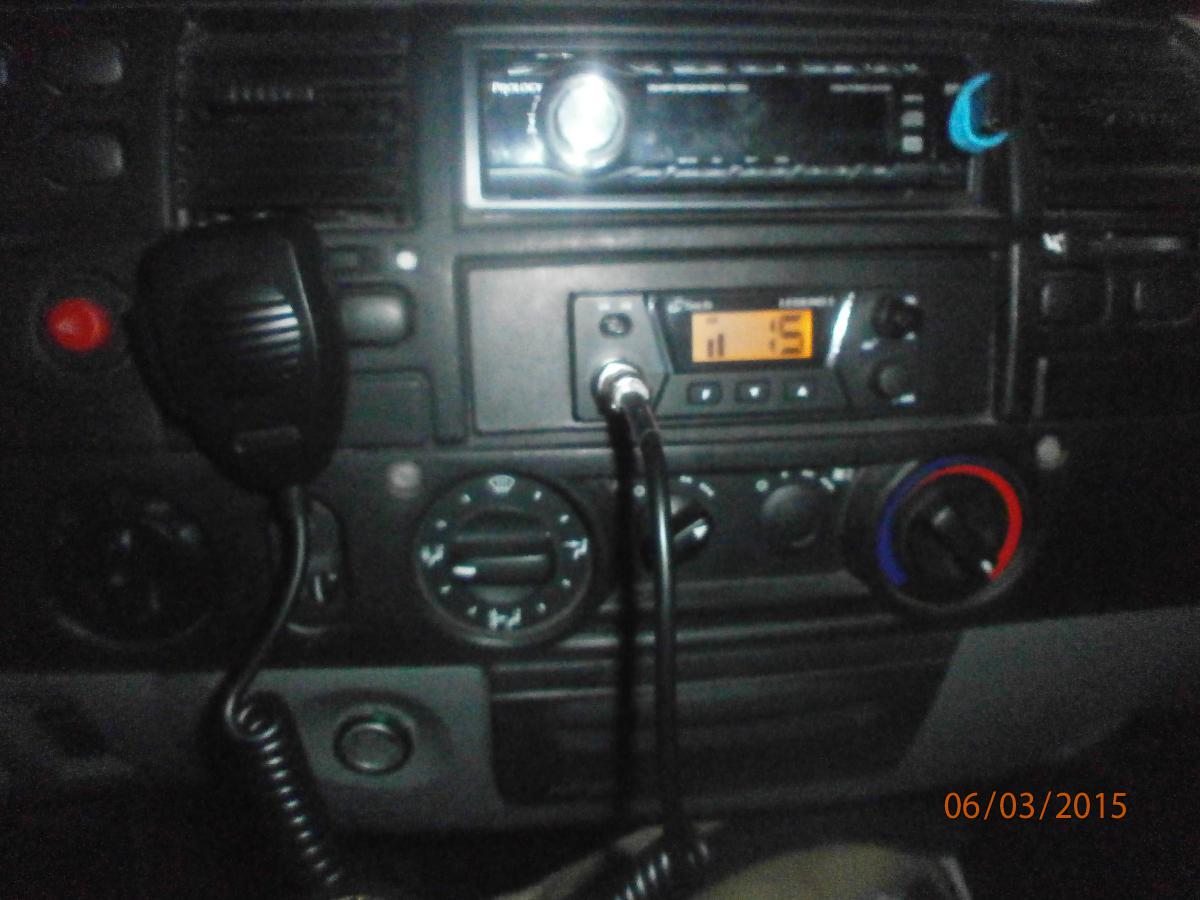

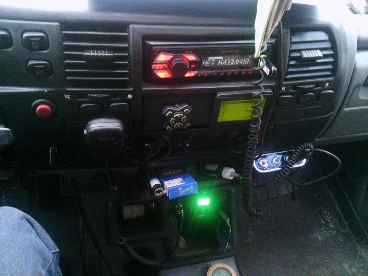

philimon 813 Опубликовано 23 ноября, 2016 Ёсан Экскалибур, Выбран из-за фронтального динамика и надёжной схемой. Антенна Лемм 2001 турбо, установлена на доп. кронштейне между кабиной и кузовом. на фото не особо хорошо видно. КСВ=1,7. Как ни танцевал с бубном - меньше не получилось. но 3-4 км передаёт. Поделиться сообщением Ссылка на сообщение Поделиться на другие сайты
