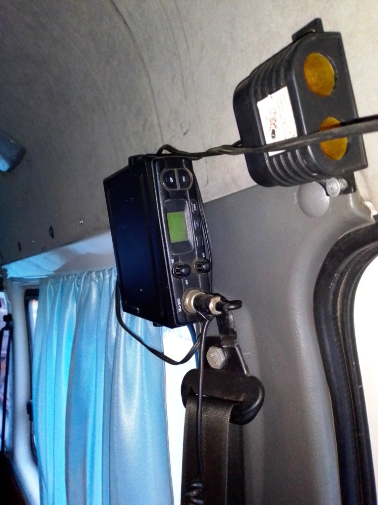

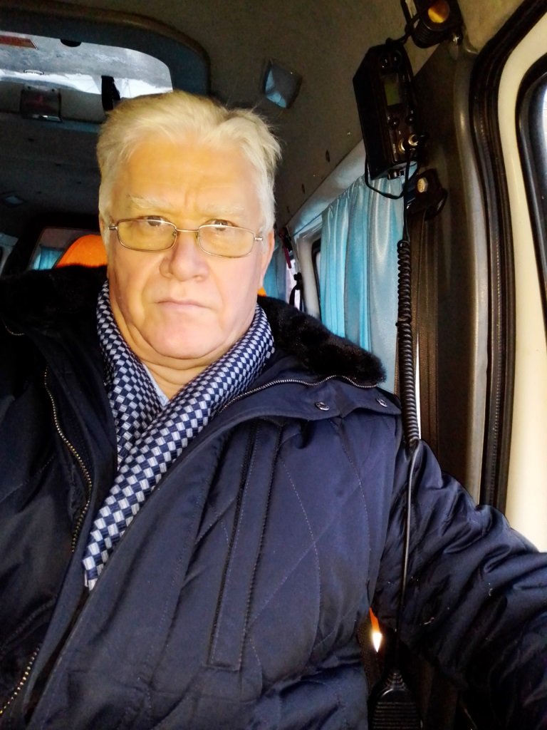

ZAN57 3 550 Опубликовано 26 октября, 2020 (изменено) Вертолет! Ужаснах! Тут бортмеханик- радист- стрелок нужен рядом... На ходу полезешь что-то включать/регулировать... запутаешься пятерней, будешь рвать все провода с испугу. Я рацию поставил по старой привычке сзади за левым плечом под потолок, над простенком между моей дверью и окном для второго ряда... Удобно супер. Тангенса лежит на левом плече- не надо тянуться, снимать, одевать... слышно отлично, рация в 30см от уха, никому другим не мешает в результате своими матами. Изменено 26 октября, 2020 пользователем ZAN57 1 Поделиться сообщением Ссылка на сообщение Поделиться на другие сайты

ZAN57 3 550 Опубликовано 27 октября, 2020 Надо сфоткать как у меня рация стоит удобно, как тангента удобно лежит сверху на плечеи и у левой руки- не надо рук протягивать, не надо её убирать когда выходишь в дверь- сама съезжает и повисает вдоль стойки кузова. ждёт хозяина. А главное- динамик прямо у уха, можно громкость раз в три придавить, никого в машине не напрягать... Да и торпеда, перед машины свободны от лишних проводов, девайсов. Поделиться сообщением Ссылка на сообщение Поделиться на другие сайты

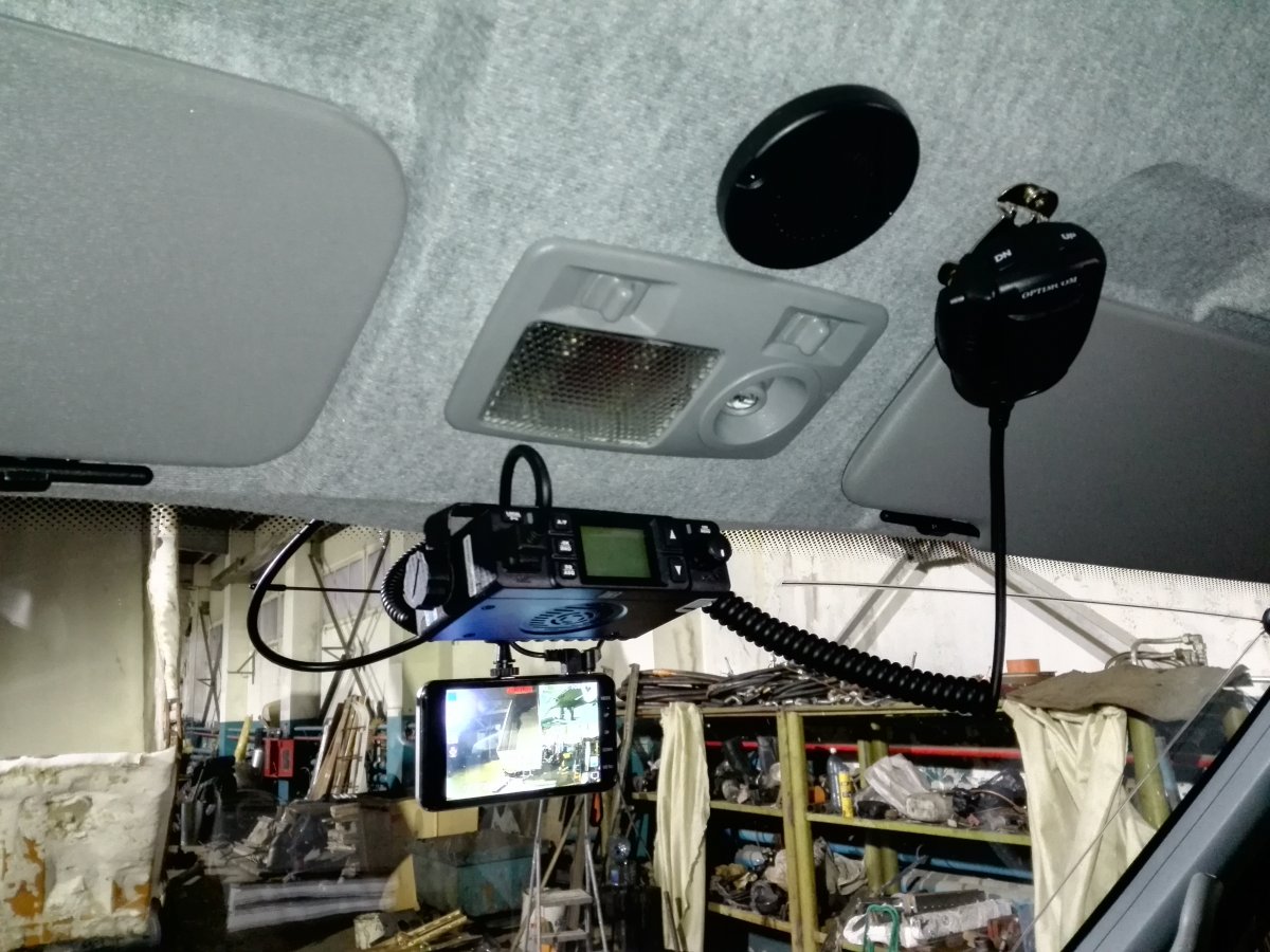

Bankir 690 Опубликовано 27 октября, 2020 Только что, ZAN57 сказал: Надо сфоткать как у меня рация стоит удобно, как тангента удобно лежит сверху на плечеи и у левой руки- не надо рук протягивать, не надо её убирать когда выходишь в дверь- сама съезжает и повисает вдоль стойки кузова. ждёт хозяина. А главное- динамик прямо у уха, можно громкость раз в три придавить, никого в машине не напрягать... Да и торпеда, перед машины свободны от лишних проводов, девайсов. Выложи фотку - посмотрю , а то у меня на потолке , не удобно Поделиться сообщением Ссылка на сообщение Поделиться на другие сайты
rusgg 4 003 Опубликовано 27 октября, 2020 Рация на потолке, динамик сзади по проводу до рации. Тангетка висит посередине задолбала. Надо переставить срочно опцию целиком. И как сразу не додумался сзади поставить над ухом Поделиться сообщением Ссылка на сообщение Поделиться на другие сайты

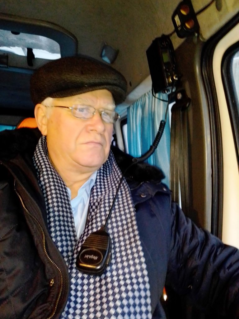

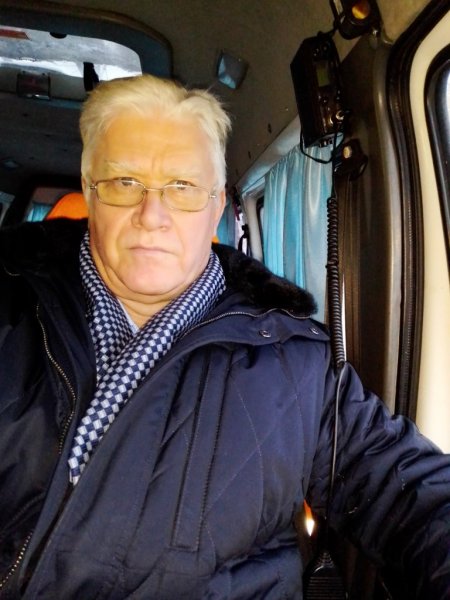

ZAN57 3 550 Опубликовано 10 декабря, 2020 (изменено) В 27.10.2020 в 11:23, Bankir сказал: Выложи фотку - посмотрю , а то у меня на потолке , не удобно Обещал, руки дошли. Достоинство- добавить/убавить громкость, включить/выключить никуда вперед или вниз тянуться не надо, левая рука привычно находит кнопки хоть в темноте. И главное- схватить тангенту полсекунды, не меняя позы. Аналогично- поговорил, просто БРОСИЛ тангенту, она сама повисла на плече, не надо класть или вешать. выходить не мешает, сама спадает с плеча свисает вдоль стойки. Садишься, накидываешь ремень, накидываешь тангенту, в один прием. А иногда я её цепляю на дальняке скрепкой к ремню, тогда она одновременно с ремнем приходит на плечо/уходит... И ещё- никаких проводо впереди нет, тем более не люблю когда провода с потолка... лобовых перегораживают, пусть даже и только во время разговора, ведь тангенса в руках, от неё на потолок провод к рации тянется... Изменено 10 декабря, 2020 пользователем ZAN57 7 1 Поделиться сообщением Ссылка на сообщение Поделиться на другие сайты
kombrig 605 Опубликовано 10 декабря, 2020 такую поставил,всё на тангенте.рацию убрал подальше.уходишь отсоединил,убрал. Поделиться сообщением Ссылка на сообщение Поделиться на другие сайты

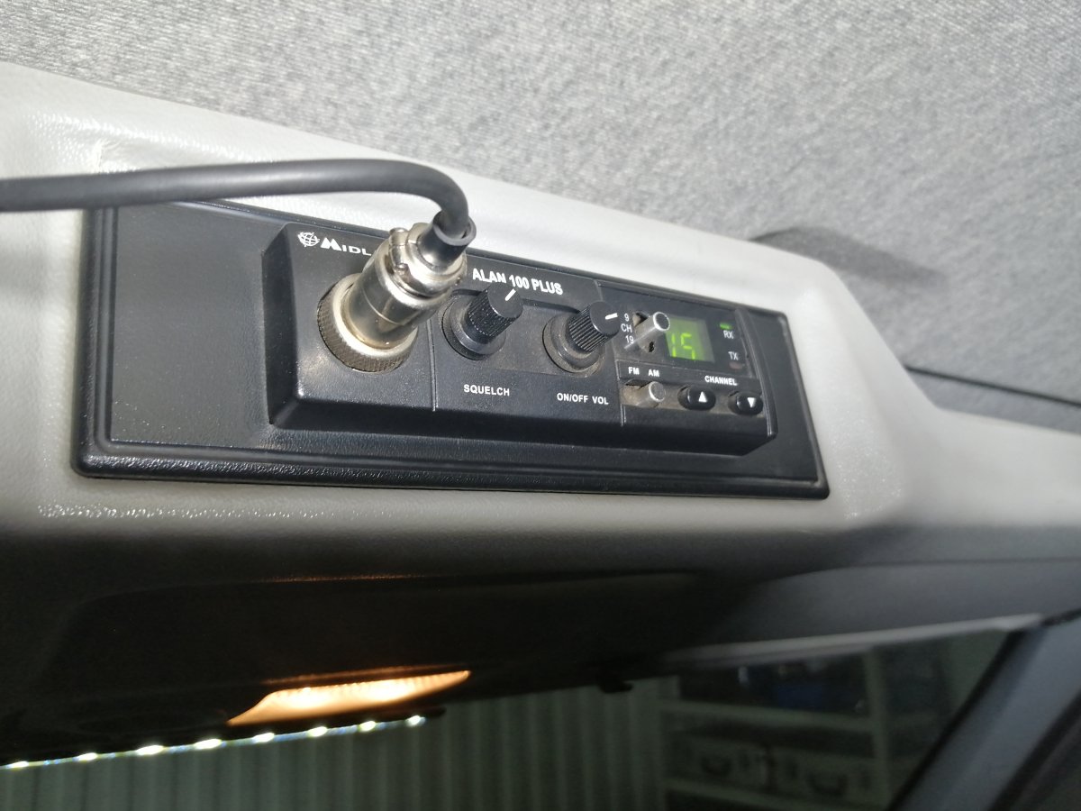

gazelist24rus 523 Опубликовано 10 декабря, 2020 @german Заглушка магнитофона от рестайлинговой панели и напильник. Поделиться сообщением Ссылка на сообщение Поделиться на другие сайты
german 1 064 Опубликовано 10 декабря, 2020 В моем варианте аналогичный ,,Алан100,, полка тоже такая. Заглушка была, переставил в другое авто, нишу заполнила пластиковая проставка от какой то импортной магнитолы, на сегодня храню там просто очки от солнца. Не стал в нишу колхозить рацейку, так как пришол к выводу что если установлю то звук из динамика будет никудышный. Если рация была бы с фронтальным динамиком, то тогда да там ей самое место. А пока пользуюсь выносным динамиком установленным на левою стойку у передней двери под потолком, звук отличный, хоть и динамик из далекого прошлого. Сама рацейка находится на облицовки торпеды под магнитолой, ниже пепельницы, тангетка рядом с ней, подключена в гнездо прикуривателя. Управление доступное, руку протянул, ничего немешает, десяток лет миновал, привык. Пологаю самый оптимальный вариант. Хотя кому как. Поделиться сообщением Ссылка на сообщение Поделиться на другие сайты

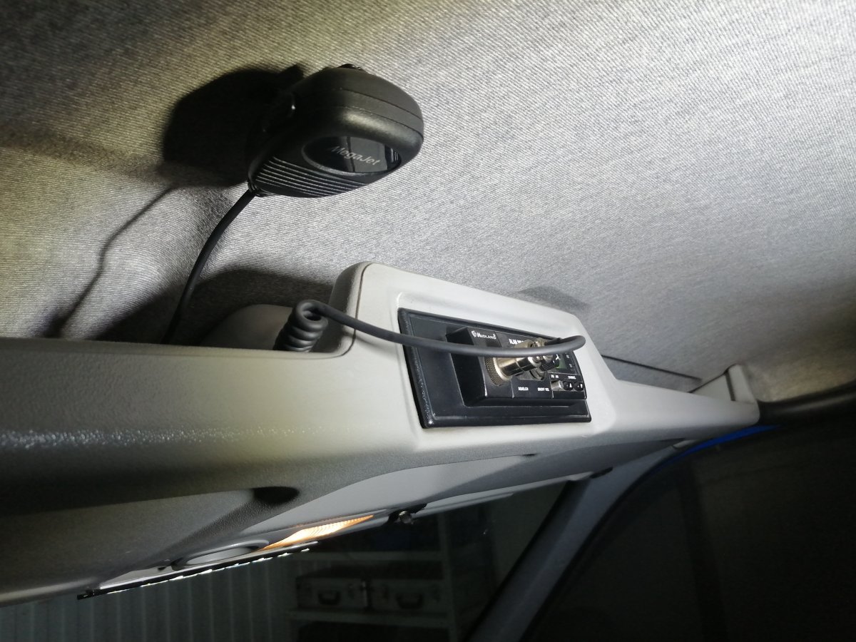

Serg544 70 Опубликовано 11 декабря, 2020 15 часов назад, german сказал: В полке потолочной пробовал пристроить, нифига неполучается, размеры рацейки не подходят, а что то колхозить нехочется. Когда планировал установку, то с местом сомнений не было, а вот как дорабатывать гнездо, идей особых не было в начале. По итогу радейка стоит в гнезде в распор, т.е. слева/справа/сзади с натягом воткнуты куски довольно плотного ... типа полипропилена, но мягкого (по факту была использована упаковка от ножей). Радейка весит мало и, будучи подпёртая со всех сторон, довольно плотно сидит в гнезде. Ну а провода и кабель уложены на фиксаторах и в гофре. Установщик, увидев, похвалил ;-) Поделиться сообщением Ссылка на сообщение Поделиться на другие сайты
