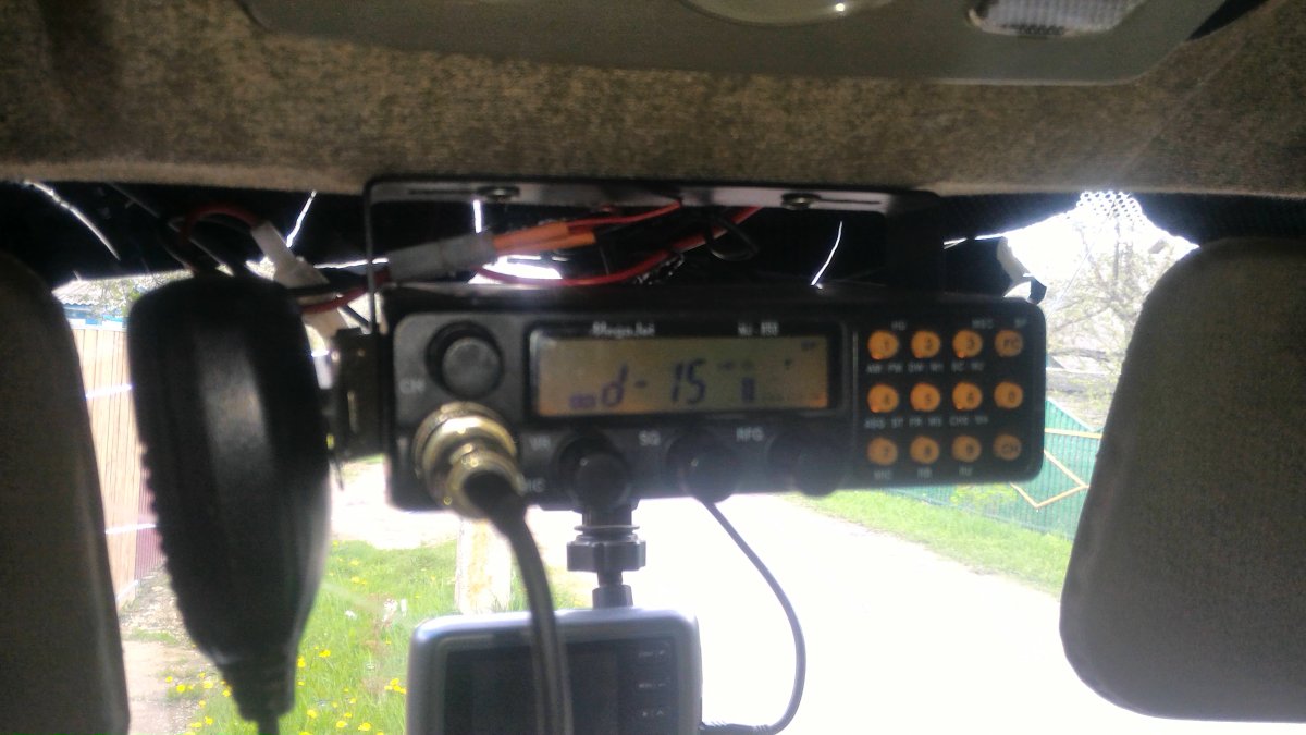

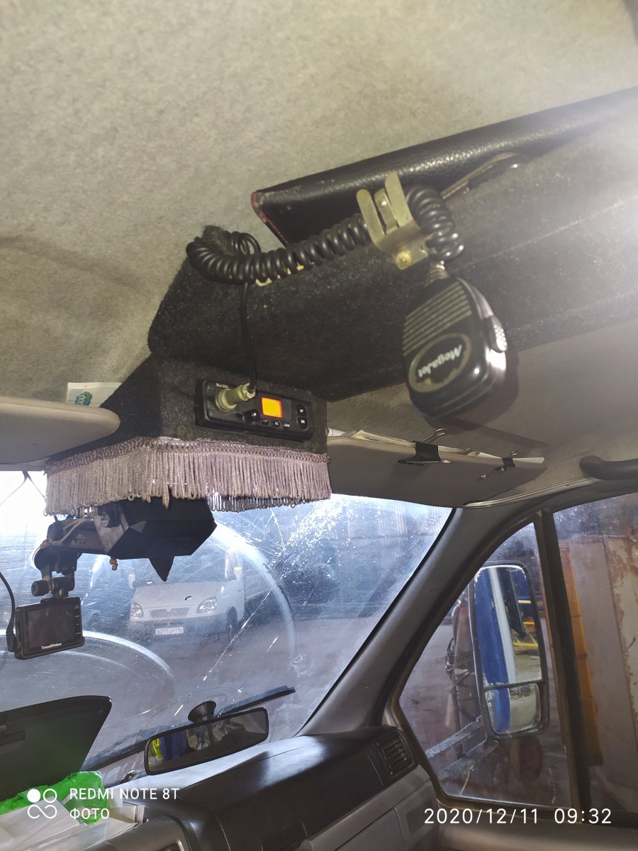

Alex030569 7 052 Опубликовано 11 декабря, 2020 35 минут назад, Serg544 сказал: Когда планировал установку, то с местом сомнений не было, а вот как дорабатывать гнездо, идей особых не было в начале. По итогу радейка стоит в гнезде в распор, т.е. слева/справа/сзади с натягом воткнуты куски довольно плотного ... типа полипропилена, но мягкого (по факту была использована упаковка от ножей). Радейка весит мало и, будучи подпёртая со всех сторон, довольно плотно сидит в гнезде. Ну а провода и кабель уложены на фиксаторах и в гофре. Установщик, увидев, похвалил ;-) Самое главное массовый провод на рации должен быть как можно короче.Такие рекомендации к хорошей работе раций. У меня так установлена радейка. Поделиться сообщением Ссылка на сообщение Поделиться на другие сайты
ZAN57 3 550 Опубликовано 11 декабря, 2020 1 час назад, Serg544 сказал: Когда планировал установку, то с местом сомнений не было, а вот как дорабатывать гнездо, идей особых не было в начале. По итогу радейка стоит в гнезде в распор, т.е. слева/справа/сзади с натягом воткнуты куски довольно плотного ... типа полипропилена, но мягкого (по факту была использована упаковка от ножей). Радейка весит мало и, будучи подпёртая со всех сторон, довольно плотно сидит в гнезде. Ну а провода и кабель уложены на фиксаторах и в гофре. Установщик, увидев, похвалил ;-) А что крючок для тангенты справа от плафона сделал? Далеко же тянуться каждый раз. Даже слева и то надо руку тянуть, а потом еще и вешать на ходу, попадать... Или слева провода будут сильнее мешать? Поделиться сообщением Ссылка на сообщение Поделиться на другие сайты

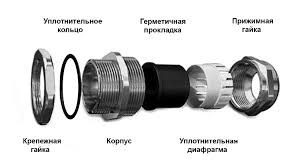

ИванСПб 1 255 Опубликовано 14 декабря, 2020 2 часа назад, Chestar сказал: просверлил крышу под антену Почему не поверю -я так вытащил питалово на кормовую подсветку над дверями. Но там крыша подзамятая - не так жалко ;) А как организовал уплотнение, герметишность узла? Поделиться сообщением Ссылка на сообщение Поделиться на другие сайты
Татарин 7 741 Опубликовано 14 декабря, 2020 1 Поделиться сообщением Ссылка на сообщение Поделиться на другие сайты
ИванСПб 1 255 Опубликовано 14 декабря, 2020 3 минуты назад, Татарин сказал: Да согласен если купить фирменное изделие - получится надёжно и эстетично Поделиться сообщением Ссылка на сообщение Поделиться на другие сайты

Serg544 70 Опубликовано 15 декабря, 2020 В 11.12.2020 в 11:33, Alex030569 сказал: Самое главное массовый провод на рации должен быть как можно короче.Такие рекомендации к хорошей работе раций. У меня так установлена радейка. согласен! это вторая установка у меня поэтому все моменты уже понимал. В электрике не особо волоку, но питание с аккума делает эфир чистым ;-) В 11.12.2020 в 12:00, ZAN57 сказал: А что крючок для тангенты справа от плафона сделал? Далеко же тянуться каждый раз. Даже слева и то надо руку тянуть, а потом еще и вешать на ходу, попадать... Или слева провода будут сильнее мешать? я где-то ошибся наверно, когда писал... крючек на саморезах на левой боковине полочки Поделиться сообщением Ссылка на сообщение Поделиться на другие сайты

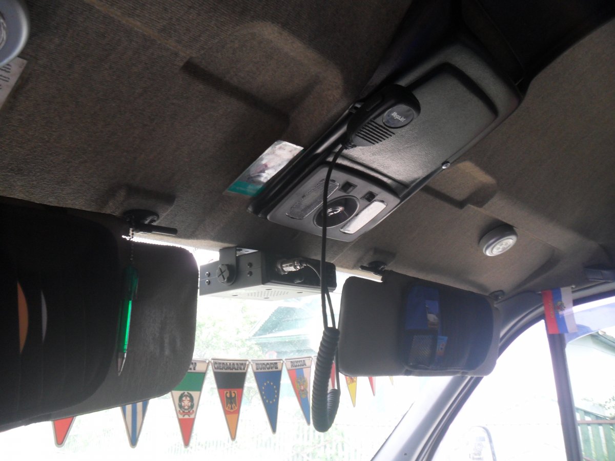

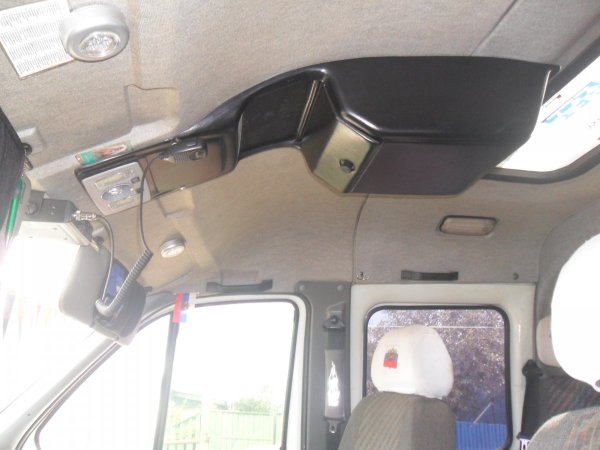

ZAN57 3 550 Опубликовано 16 декабря, 2020 Я то-же с этого начинал на первых 3-4 машинах (Ф-Шаран, Ф- транспортер, Волга, Рено эспейс)- вешал вверху по центру, потом надоело руку вскидывать "в приветствии", стал приторочивать сбоку сиденья (на панель только на первой машине ставил, сразу не понравилось тянуться, если частый базар, то и вешать нет смысла, тангента на ноге болталась постоянно, сползала)... А когда над зеркалом по центру надоело руку "хайль" вскидывать, первый раз попробовал в ВАЗ- 2111 повесить сверху слева, там где резьба под наддверную ручку. Над головой там реально тесно на стойке, да и башкой стукнуться мона… а у тангенты растянул провод над дверью и повесил на левое плечо. Всё встало на свои места- тянуться ни сантиметра не надо, положение туловища не меняешь, главное- ни на секунду не отвлекаешься от дороги глазами, не ищешь тангенту над зеркалом или на панели, или внизу- она же уже лежит у тебя на груди. всё на ощупь... "Ночевала тучка золотая на груди утёса великана!". Это было в 2007г. После этого на все машины ставил за голову на стойку. Если машина получалась такая, что стойка чуть впереди головы, то провод тангенты заводил назад, всё равно вешал её на плечо, грудь, чтобы под своим весом лежала устойчиво (Кайрон, Рено гранд- сценик, сузука секси4, ларгус, лифан Х60, Газель.) Поделиться сообщением Ссылка на сообщение Поделиться на другие сайты

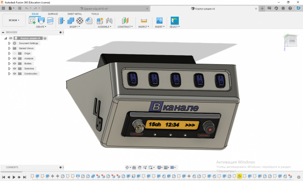

Газводила 61 Опубликовано 20 декабря, 2020 Как вам такой вариант? Рация, возможен ряд доп кнопок и пару дисплеев вольтметра/амперметра и термометра с Али. Поделиться сообщением Ссылка на сообщение Поделиться на другие сайты

ZAN57 3 550 Опубликовано 22 февраля, 2022 (изменено) В 11.12.2020 в 09:16, Alex030569 сказал: Наверное в трехместку такой вариант не подойдёт.Жаль. А почему не подойдет? Ведь стойка кузова за спиной слева- в наличии, как минимум на отклонение спинки кресла, значит места не меньше чем у басика. Насчет убирать рацию- смысла в моем варианте не вижу, так её фактически не заметно ни с какой точки. Удивительно, но возил людей, коллег, знакомых, и только спустя долгое время с удивлением замечали Радику, давно находясь в салоне. А если её покрасить в серый цвет. Напомню- основная идея моего варианта: - ничего не должно заслонять горизонт даже на малость. что в принципе закреплено в ПДД; - ничего не должно быть над головами в передней части... При ДТП именно туда башкой кто- ни будь и прилетит. Это не домыслы, это свершившийся факт. В 90-е на обратном пути из Курска на Газели 3302, при попадании в ДТП и полета с трассы в овраг, и ударившись правой скулой о скалу в овраге, водитель Валера рассек до кости кожу на голове об рацию, что была на потолке над зеркалом; - нельзя тянуться за тангентой в любую сторону, отвлекаясь от трассы даже на полсекунды; - нельзя менять позу в кресле работая с радейкой, включая/выключая, хватая и работая с тангентой. Изменено 22 февраля, 2022 пользователем ZAN57 Поделиться сообщением Ссылка на сообщение Поделиться на другие сайты
