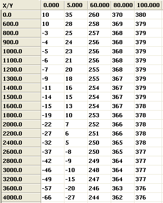

чавой то 161 45 Опубликовано 2 февраля, 2016 Не я заводскую стоковую фотоновскую прошивку 148л.с. ставлю ток самым жадным, на ней так ж жестко работает и расход не уменьшается. А в 98% заливаю нормальные прошивки 160-170лошадей, они и мягче работают и расход снижается по крутящему моменту и говорить нечего.А по поводу крутящего обсуждаемого здесь, дык он при разных условиях тож разный будет и по педали и по оборотам, - так чего обсуждаем?Вот графики прошивок которыми пользуюсь 350н*м далеко не предел на некоторых оборотах, при чем максимальные моменты как раз нужны не на больших оборотах.У педалей по горизонтали запрашиваемый момент, а по вертикали обороты. Как видно у прошивки с педалью Е-газа E4 запрашиваемый момент побольше чем на Е-газе Е3. Это и в реальности будет так. в прошивке с Е-газом Е3 момент резался педалью а в прошивке с педалью Е4 будет резаться торклимитом. Т.е. при использовании педали (а не круиза) авто поедет ещё лучше, а на прошивке с Е-газом Е3 больший момент будет на круизе, чем на педали. В зависимости от предпочтений водителей выбираем, кому что больше нравится. Поделиться сообщением Ссылка на сообщение Поделиться на другие сайты
