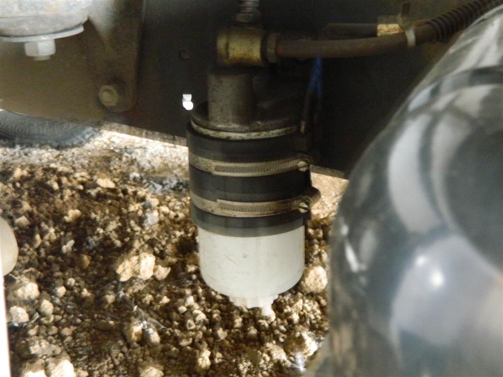

alex134 1 962 Опубликовано 24 октября, 2012 яиц то два было,а так менять удобно и можно менять только один фильтр - левый ставим на место правого,а вместо левого новый , т.к. левый фильтр доочищает, а всё гомно задерживается в правом - проверенотак то да, только в яйцах 1-й фильтр перепускает при забивании(подпружинен) и работает 2-й. а у тебя 1-й забьется или замерзнет - и все, саляра не пойдет... у них что, бумага разная ? у второго мельче ? а если нет, то что он "доочищает" ? Поделиться сообщением Ссылка на сообщение Поделиться на другие сайты

колобок 7 168 Опубликовано 24 октября, 2012 так то да, только в яйцах 1-й фильтр перепускает при забивании(подпружинен) и работает 2-й. а у тебя 1-й забьется или замерзнет - и все, саляра не пойдет... у них что, бумага разная ? у второго мельче ? а если нет, то что он "доочищает" ?эти фильтра расчитаны на 30тык-поменяю через 10 да и заправляюсь я с городских автобусов,а им соляру нормальную возят и по сезону,так что не замёрзнет(покрайней мере в прошлую зиму в -35 немёрзла)бумага одинаковая,а доочищает то что первый мог пропустить! на воду фильтра ставят первый 20 микрон а второй 5 микрон,одно время небыло 20 микрон ставил оба по 5,так первый был грязный а второй совсем чуть чуть,ну как то так! Поделиться сообщением Ссылка на сообщение Поделиться на другие сайты

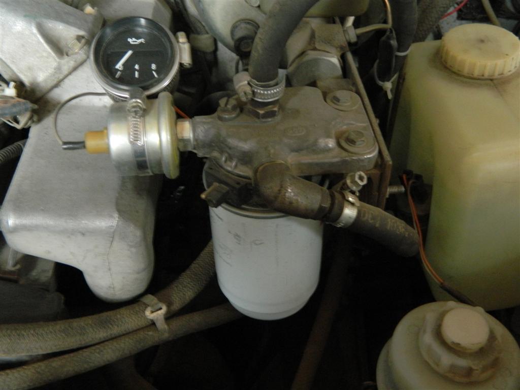

KAZ-DIESEL 1 Опубликовано 25 октября, 2012 (изменено) С учетом стоимости НФ.Лучше поставить импортные.Их проще менять.Поставьте подогрев "Номакон",на первом фильтре как на фото и никогдасудьбу не будете "дрочить" на трассе.В баке на трубке также стоит насадка от Номакона.Фильтр тот,что после бака,подогреватель нагревает,что рука не терпит.По характеристикам- до 80-90 градусов. Изменено 25 октября, 2012 пользователем KAZ-DIESEL Поделиться сообщением Ссылка на сообщение Поделиться на другие сайты
Р.У.С.Т.А.М. 189 Опубликовано 25 октября, 2012 судьбу не будете "дрочить" на трассе.Если в мороз "Штайер" заведется, то ничего уже нигде не замерзнет. Так что про трассу бред написан. Поделиться сообщением Ссылка на сообщение Поделиться на другие сайты
колобок 7 168 Опубликовано 25 октября, 2012 Да я не про то-ты писал, что менять их можно не парой, а по одному, меняя местами. Я про то, что экономить 35 рублей-это как-то, мягко говоря...Лучше перебздеть, чем недобздеть, а потом бегать и мучаться. Тем более если дело касается НФ..на счёт менять местами: левый фильтр очень мало грязный т.к. фильтрует правый,а левый доочищает то,что пролетело через правый(если конечно пролетело). теперь о замене:левый фильтр практически чистый(несчитая того что мог пропустить правый),итак: левый фильтр снимаем и ставим на место правого,а на место левого ставим новый фильтр,через сколько тыс.км. менять его-это дело сугубо личное! Поделиться сообщением Ссылка на сообщение Поделиться на другие сайты
KAZ-DIESEL 1 Опубликовано 25 октября, 2012 (изменено) Если в мороз "Штайер" заведется, то ничего уже нигде не замерзнет. Так что про трассу бред написан. Завестись та он заведется.А если соляра не по сезону,то фильтр забьет парафином.Сказки не расказывай,что если завел Штаер,то он не заглохнет(это если зимняя солярка в баке).Ты за минус 20 ,когда будет скатайся эдак за 200-300 км на летней соляре при ветре.Потом когда судьбу будешь драчить с факелом и джягу плисать вокруг Газели.На компе строчить,не мешки ворочить ПАЦАН! :DЭто я тебе как ЗАДОВ говорю. :D на счёт менять местами: левый фильтр очень мало грязный т.к. фильтрует правый,а левый доочищает то,что пролетело через правый(если конечно пролетело). теперь о замене:левый фильтр практически чистый(несчитая того что мог пропустить правый),итак: левый фильтр снимаем и ставим на место правого,а на место левого ставим новый фильтр,через сколько тыс.км. менять его-это дело сугубо личное! Я тот ,что сразу после бака меняю около 10000 км.А тот,что под капотом,снимал после 20000км,он почти как новый(поставил снова).Думаю можно до 30000 тысяч доехать.Но я соляру заливаю со своей заправки(дома емкости стоят) в общем количестве около 5-ти тонн.Солярка с грузовых автомобилей сливается ,она уже через их фильтры доочистилась. Изменено 25 октября, 2012 пользователем KAZ-DIESEL Поделиться сообщением Ссылка на сообщение Поделиться на другие сайты
Р.У.С.Т.А.М. 189 Опубликовано 25 октября, 2012 Завестись та он заведется.А если соляра не по сезону,то фильтр забьет парафином.Отправлял как-то "Газель" с "наемником" в рейс. Машина загрузилась, после чего была мною заправлена со стоящего "МАЗа" летней соляркой(ДТ было там еще с ранней осени), после чего благополучно съездила в рейс. Если Вы, товарищ Задов, не в курсе, что ДТ в "Штайер" "обраткой" охлаждает НФ(и бак даже в мороз теплый), то можете и дальше подвергать сомнению слова "практиков" . Мне не жалко. Ты за минус 20 ,кВ минус тридцать ездил. Есть вопросы еще? Поделиться сообщением Ссылка на сообщение Поделиться на другие сайты
