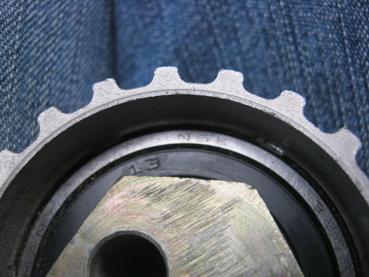

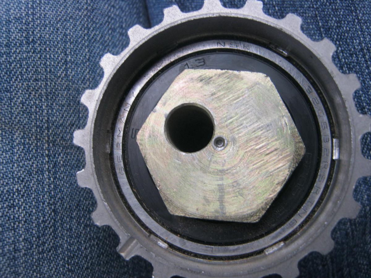

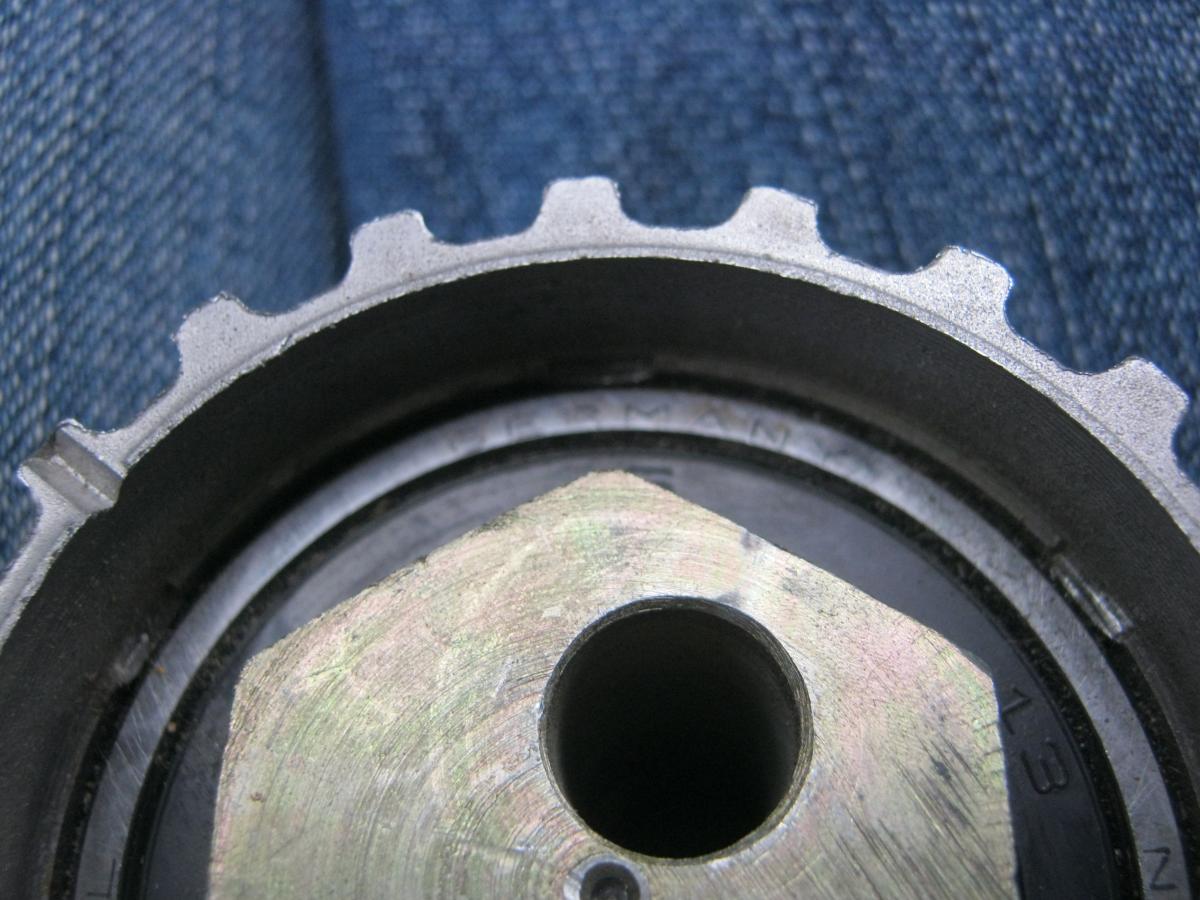

Alex 616 295 Опубликовано 12 сентября, 2016 ...Всем Привет! Нужны передние пластиковые крышки защиты ГРМ-2 шт(верх и низ),помпа Тирсан,ролик ГРМ,турба. Поделиться сообщением Ссылка на сообщение Поделиться на другие сайты
колобок 7 167 Опубликовано 12 сентября, 2016 .Нужны передние пластиковые крышки защиты ГРМ-2 шт(верх и низ)они в магазе рублей по 200 Поделиться сообщением Ссылка на сообщение Поделиться на другие сайты
Alex 616 295 Опубликовано 12 сентября, 2016 они в магазе рублей по 200...Что-то не попадались на мой зоркий взор...спасибо Жень,гляну внимательнее.Ролик ГРМа (если куплю подшипник NCK реально в тисках перепрессовать??). Поделиться сообщением Ссылка на сообщение Поделиться на другие сайты
EvgenT 57 Опубликовано 12 сентября, 2016 если куплю подшипник NCK реально в тисках перепрессовать??).Нормально подшипник меняется в тисках, я на волгу ставил и ездил, с ним и продал.. Поделиться сообщением Ссылка на сообщение Поделиться на другие сайты
колобок 7 167 Опубликовано 12 сентября, 2016 .Что-то не попадались я просто в наших педалях обратил на них внимание Ролик ГРМа (если куплю подшипник NCK реально в тисках перепрессовать??). вроде как bio-dizel перепрессовывал,стукнись в личку к нему Поделиться сообщением Ссылка на сообщение Поделиться на другие сайты
МихаилZ 66 Опубликовано 12 сентября, 2016 норм все входит и выходит. я правда выпрессовывал станком аккуратно центром выдавил Поделиться сообщением Ссылка на сообщение Поделиться на другие сайты
Сергей А. 6 Опубликовано 13 сентября, 2016 Можно и без тисков даже.Внутреннюю втулку разъединяешь,можешь даже ключом повернуть(на 27или 30,если память не изменяет).Дальше молоток и трубка подходящего диаметра,выбиваешь подшипник из "звездочки".Новый подшипник посади на резьбовой геметик или накерни.Я делал и так и так. Поделиться сообщением Ссылка на сообщение Поделиться на другие сайты
