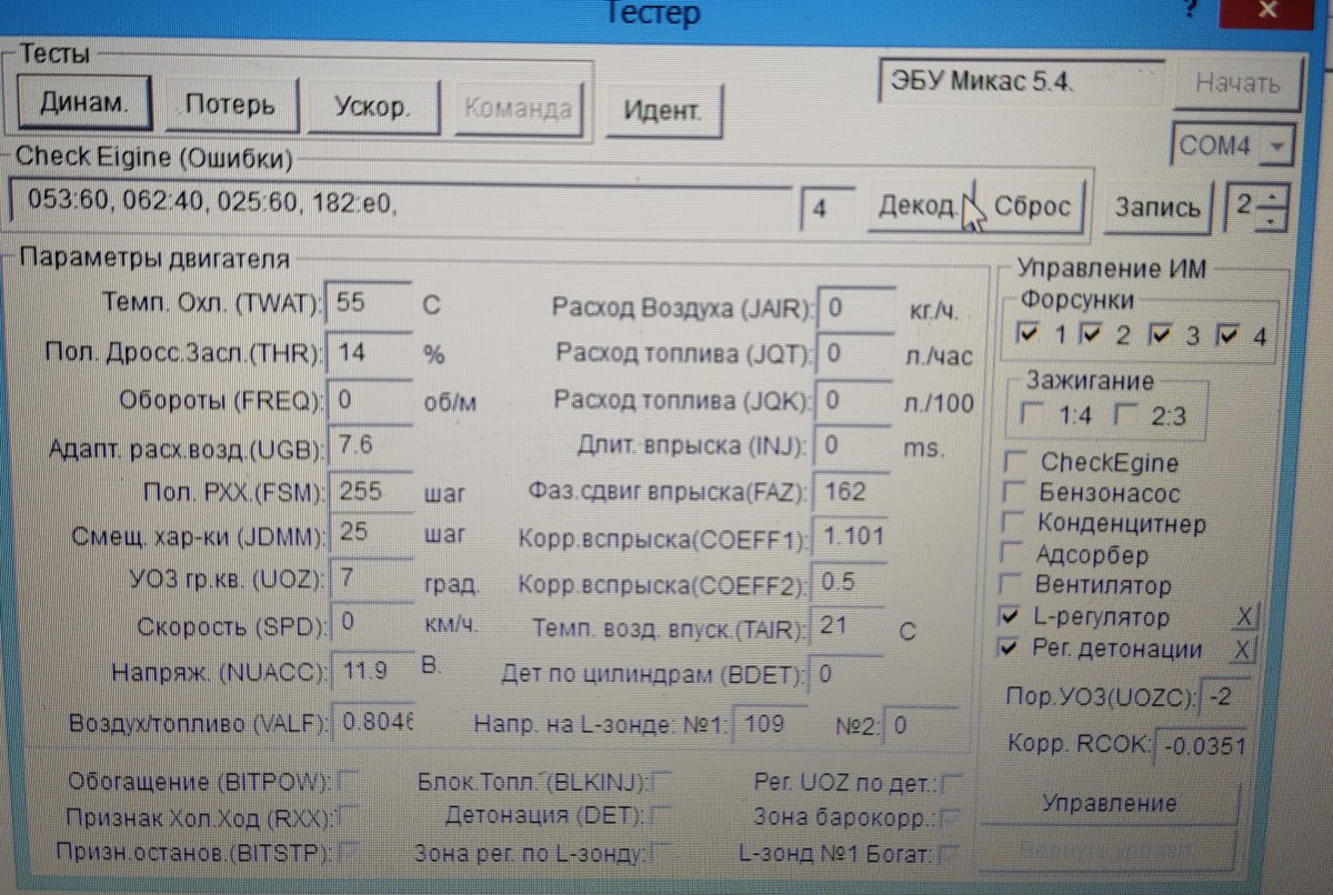

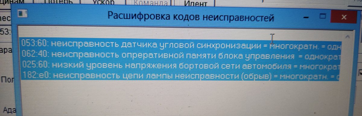

Denmansurovich 0 Опубликовано 6 ноября, 2021 (изменено) Всем привет! Ребята, помогите разобраться. Змз 406, микас 5.4. Троит хотя искра везде есть, если убрать ногу с газа пытается заглохнуть. Думал дмрв, хотя расход воздуха показывает. ДК новый купил поставил, ошибка все равно осталась. Сам делал диагностику ошибки прикладываю. Изменено 6 ноября, 2021 пользователем Denmansurovich Поделиться сообщением Ссылка на сообщение Поделиться на другие сайты
СлавянСПБ 11 Опубликовано 7 ноября, 2021 @Denmansurovich неисправность датчика угловой синхронизации подозрительна, хотя я не знаю что это - если коленвала, то не должен завестись. На этот микас существует прошивка для ДАД вместо ДМРВ Поделиться сообщением Ссылка на сообщение Поделиться на другие сайты
Denmansurovich 0 Опубликовано 7 ноября, 2021 14 минут назад, СлавянСПБ сказал: @Denmansurovich неисправность датчика угловой синхронизации подозрительна, хотя я не знаю что это - если коленвала, то не должен завестись. На этот микас существует прошивка для ДАД вместо ДМРВ Про прошивку можно поподробнее Поделиться сообщением Ссылка на сообщение Поделиться на другие сайты
