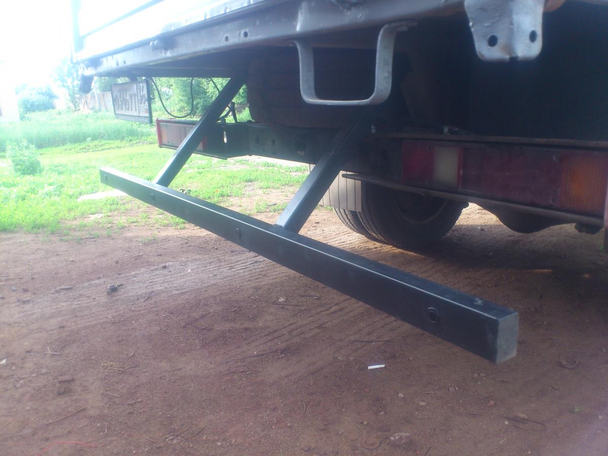

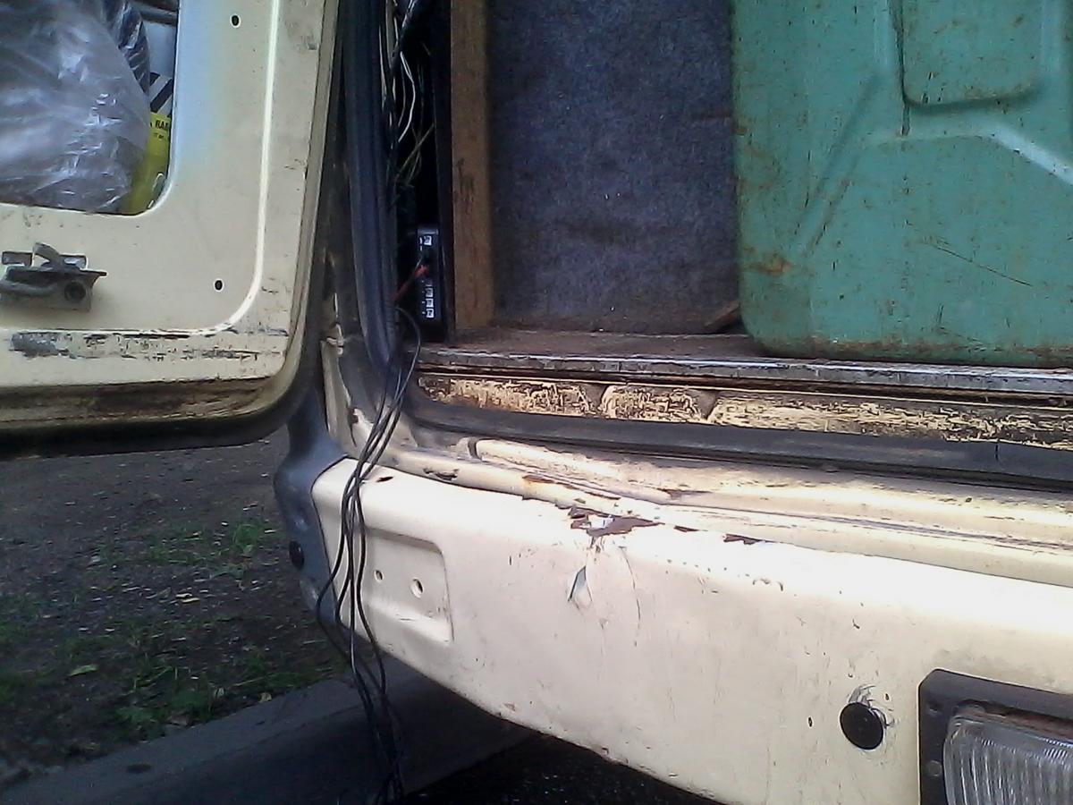

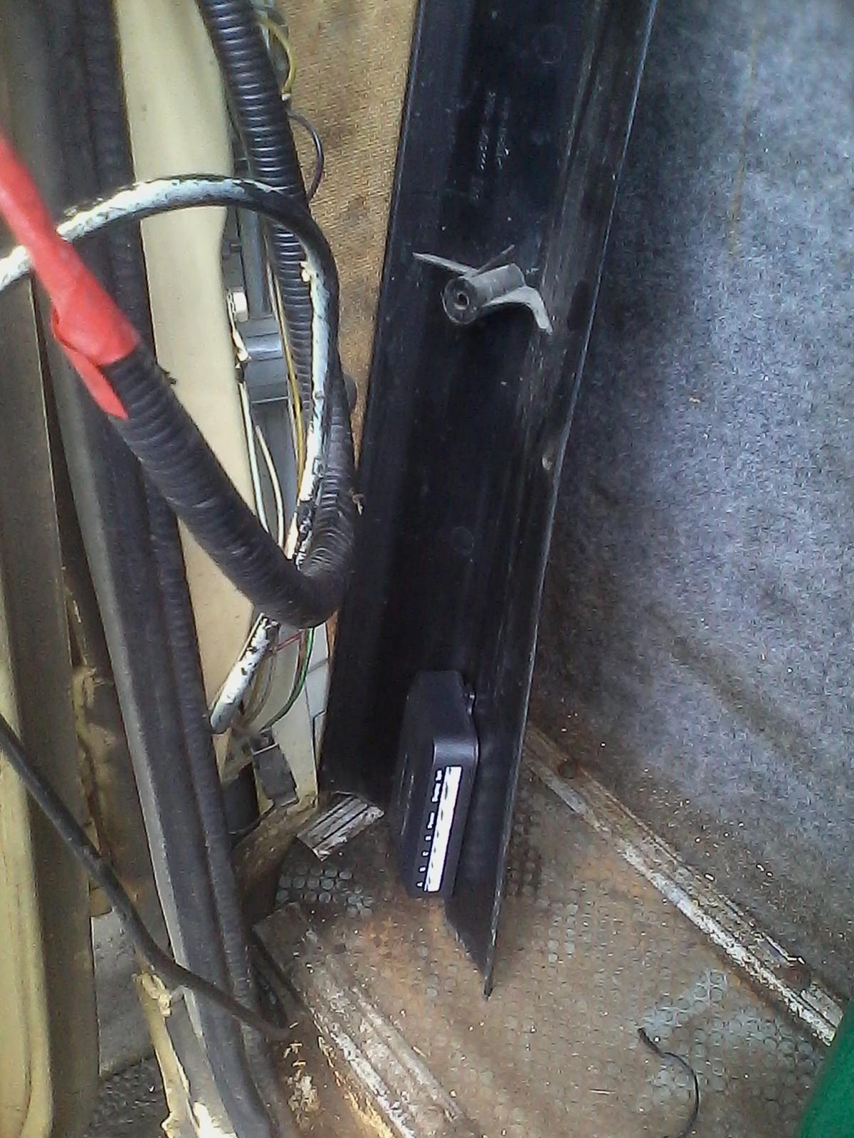

antimb 4 Опубликовано 29 января, 2014 Все сегодня все доделал вроде все работает вот что получилосьДобрый день!Интересен такой вопросик а между отбойником и паластмасовым коробом есть какойнибудь герметик?И по углам есть заглушки?А провода уберал в автомобильную гафру?А провод от заднего хода как вел в коробку?Я также хочу сделать только использовать гафру от электричества она не разрезная и в нее влага не попадет.и резинки на коробке где будет лежать блок там их легко можно вырезать под гофру электрическую и влага не будет попадать. Поделиться сообщением Ссылка на сообщение Поделиться на другие сайты
antimb 4 Опубликовано 29 января, 2014 Да еще вопросик а в кабину через какое отверстие лучше заводить монитор и с какой стороны? Поделиться сообщением Ссылка на сообщение Поделиться на другие сайты
РИЕ 56 Опубликовано 5 февраля, 2014 Добрый день!Интересен такой вопросик а между отбойником и паластмасовым коробом есть какойнибудь герметик?И по углам есть заглушки?А провода уберал в автомобильную гафру?А провод от заднего хода как вел в коробку?Я также хочу сделать только использовать гафру от электричества она не разрезная и в нее влага не попадет.и резинки на коробке где будет лежать блок там их легко можно вырезать под гофру электрическую и влага не будет попадать.Что за "отбойник" и "короб"? Какие заглушки, по каким углам? Провода от датчиков заводил в кузов без гофры. Они и так в двойной изоляции. Провод от заднего хода никуда вести не надо. Блок подключается на плюс лампы ЗХ, а минус ко всем минусам фонаря. У тебя 3302 что ли? Поделиться сообщением Ссылка на сообщение Поделиться на другие сайты

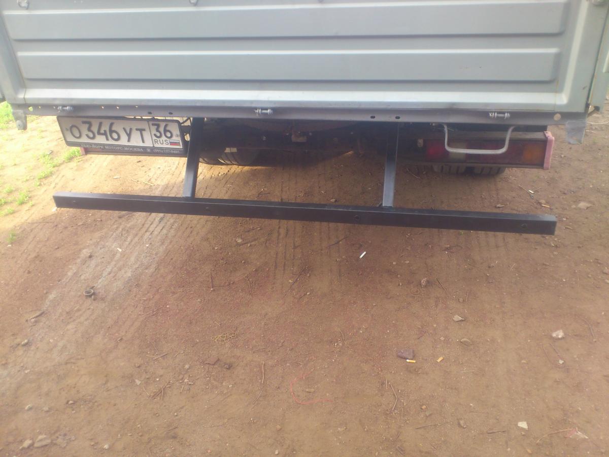

antimb 4 Опубликовано 7 февраля, 2014 Коллеги сегодня на загрузке заметил такой момент!Когда поледы грузили рохлей она примеком всегда упиралась в отбойник окурат где должны стоять датчики.Я подумал если датчики ставить в отбойник то рано или поздно кто нибудь их рохлей раздавит.Вспомнив потом ,что на машинах ставят в конце кузова такие резиновые подушки\отбойники.Коллеги подскажите кто нибудь ставил такие подушки\отбойники на газель?Только такой вариант мне пришел в голову чтобы обезапасить датчики. Поделиться сообщением Ссылка на сообщение Поделиться на другие сайты
мишаня 86 2 Опубликовано 8 февраля, 2014 Я пользовался парктроником на газели 4 метровой вставлял их в сваренный отбойник. Могу сказать так что фтука очень хорошая и если снова бы ездил на газели то опять бы его поставил меня все устраивало парктроник стоял самый простой за 900 р шоу ми. Так что кто в раздумиях даже не думайте а смело ставьте. И между прочим 30 см минемальное расстояние а дальше пищит это не плохо я вас уверяю что при развароте если с зади авто вы даже до этого писка доезжать не будете))) Поделиться сообщением Ссылка на сообщение Поделиться на другие сайты
