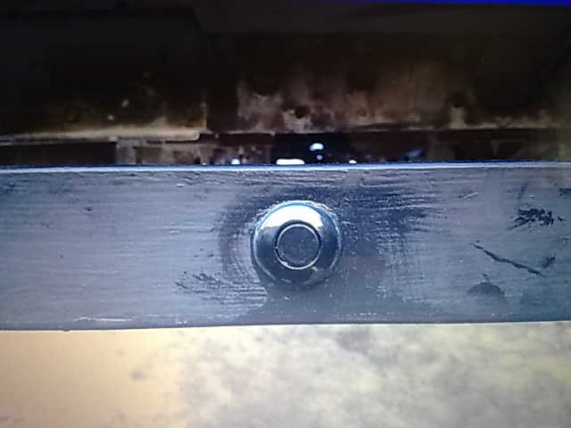

мишаня 86 2 Опубликовано 31 марта, 2011 Сегодня начил устанавливать парктроник себе в задний отбойник все дырки просверлил под датчики правда задолбался фреза которая идет в комплекте явно не рассчитана на металл сдулась при высверливании первого отверстия а остальные при помощи различных сверел и круглого напильника до сих пор руки болят завтра буду продолжать установку. Поделиться сообщением Ссылка на сообщение Поделиться на другие сайты
Igor61 23 Опубликовано 31 марта, 2011 мишаня 86, жду с нетерпением результатов. Бог в помощь, как говорится. Фреза для пластмаски, зря загубил. Поделиться сообщением Ссылка на сообщение Поделиться на другие сайты
мишаня 86 2 Опубликовано 31 марта, 2011 мишаня 86, жду с нетерпением результатов. Бог в помощь, как говорится. Фреза для пластмаски, зря загубил.Спасибо за поддержку да на вид фреза была вроде такая добротная. Ставить до конца буду скорее всего в субботу потому что завтра пока покрашу отбойник и подготовлю все к установке. Поделиться сообщением Ссылка на сообщение Поделиться на другие сайты
мишаня 86 2 Опубликовано 2 апреля, 2011 поставил сегодня парктроник но не до конца звтра буду доделовать но так проверил пока что на скрую руку вроде рабтает. Поделиться сообщением Ссылка на сообщение Поделиться на другие сайты

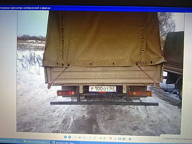

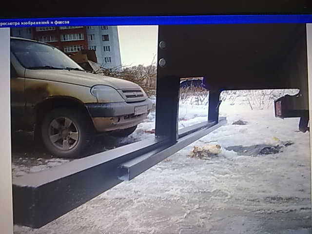

мишаня 86 2 Опубликовано 3 апреля, 2011 (изменено) Все сегодня все доделал вроде все работает вот что получилось Изменено 3 апреля, 2011 пользователем мишаня 86 Поделиться сообщением Ссылка на сообщение Поделиться на другие сайты
Константин Григорьев 0 Опубликовано 3 апреля, 2011 Хорошо получилось!Молодец.я тоже думаю себе парктроник сваять.но вот не хочется причал городить.иногда каждый сантим дорог.особенно в тесных дворах Москвы.меня однажды так подпёрли,что выехать смог только благодаря тому,что навис над капотом сзади стоящего.мне понравился накладной датчик,который крепится к борту внизу.или камеру поставить. Поделиться сообщением Ссылка на сообщение Поделиться на другие сайты
Макс2504 5 Опубликовано 3 апреля, 2011 поставил сегодня парктроник но не до конца звтра буду доделовать но так проверил пока что на скрую руку вроде рабтает.Молодец ! А провода как прокладывал ? Поделиться сообщением Ссылка на сообщение Поделиться на другие сайты
мишаня 86 2 Опубликовано 3 апреля, 2011 Хорошо получилось!Молодец.я тоже думаю себе парктроник сваять.но вот не хочется причал городить.иногда каждый сантим дорог.особенно в тесных дворах Москвы.меня однажды так подпёрли,что выехать смог только благодаря тому,что навис над капотом сзади стоящего.мне понравился накладной датчик,который крепится к борту внизу.или камеру поставить.да можешь прямо в нижную часть кузова врезать там в комплекте есть специальные проставочные кольца с помощью них можно направить датчики в низ по моему на 15 градусов и все будет нормально цена вопроса 900 рублей ну и еще по мелочи всякие гофры для проводов и коробка для блока. Молодец ! А провода как прокладывал ?На первой фото видно что с зади причала стоит короб пласмассовый причал просверлен на сквозь и провода убраты в короб короб покрашен в один цвет с причалом. Вот еще осталось брызговик большой на причал повесить и все будет окей. Вот толко боюсь как бы датчики на него не реагировали но хотя врядли. Мне омталось только в салоне провести провод и установить экранчик и все будет готово. Поделиться сообщением Ссылка на сообщение Поделиться на другие сайты
Макс2504 5 Опубликовано 3 апреля, 2011 На первой фото видно что с зади причала стоит короб пласмассовый причал просверлен на сквозь и провода убраты в короб короб покрашен в один цвет с причалом. Вот еще осталось брызговик большой на причал повесить и все будет окей. Вот толко боюсь как бы датчики на него не реагировали но хотя врядли. Мне омталось только в салоне провести провод и установить экранчик и все будет готово.А зачем на сквозь сверлил ? Поделиться сообщением Ссылка на сообщение Поделиться на другие сайты
мишаня 86 2 Опубликовано 3 апреля, 2011 А зачем на сквозь сверлил ?Что бы провода протащить потому что причал со всех сторон заварен. Поделиться сообщением Ссылка на сообщение Поделиться на другие сайты
Макс2504 5 Опубликовано 3 апреля, 2011 Что бы провода протащить потому что причал со всех сторон заварен.Понятно , а дальше как провода тянул ? Поделиться сообщением Ссылка на сообщение Поделиться на другие сайты
мишаня 86 2 Опубликовано 3 апреля, 2011 Понятно , а дальше как провода тянул ?дальше то же они идут по коробу который закреплен на отбойнике сзади на вертикальной стойке там короб поменьше после короба провода заходят в гофррированый шланг для провадов продаются такие. Внизу кузова установлена коробка пластиковая которую преобрел в электротоварах коробко подходит по размерам для блока парктроника. В эту коробку заходят все провода ( четыре от датчика один плюсовой и один минусовой которые подключены в фанарь задний на задний ход) и из зоробки в сторону кабины идет один провод который на мониторчик вот и все. Поделиться сообщением Ссылка на сообщение Поделиться на другие сайты
Макс2504 5 Опубликовано 3 апреля, 2011 дальше то же они идут по коробу который закреплен на отбойнике сзади на вертикальной стойке там короб поменьше после короба провода заходят в гофррированый шланг для провадов продаются такие. Внизу кузова установлена коробка пластиковая которую преобрел в электротоварах коробко подходит по размерам для блока парктроника. В эту коробку заходят все провода ( четыре от датчика один плюсовой и один минусовой которые подключены в фанарь задний на задний ход) и из зоробки в сторону кабины идет один провод который на мониторчик вот и все.Понятно , а безпроводной не расматривал ? Поделиться сообщением Ссылка на сообщение Поделиться на другие сайты
