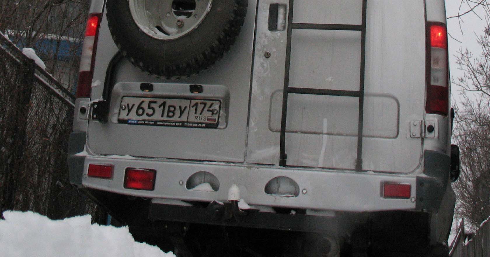

Igor61 23 Опубликовано 27 мая, 2011 Продолжаю тему. Фреза в комплекте для металла конечно негодная, сегодня прикупил нормальную . Цена около 600руб. Далее для информации - длина провода у датчиков 4м, информационного к БК около 5.5 м. Судя по всему, поставить и дотянуть вперед - без проблем. Есть вопрос оптимального размещения датчиков на бампере , две подножки осложняют . Может есть примеры??? Поделиться сообщением Ссылка на сообщение Поделиться на другие сайты

IV 29 Опубликовано 28 мая, 2011 (изменено) Продолжаю тему. Фреза в комплекте для металла конечно негодная, сегодня прикупил нормальную . Цена около 600руб. Далее для информации - длина провода у датчиков 4м, информационного к БК около 5.5 м. Судя по всему, поставить и дотянуть вперед - без проблем. Есть вопрос оптимального размещения датчиков на бампере , две подножки осложняют . Может есть примеры??? Ну вот например. Изменено 28 мая, 2011 пользователем IV Поделиться сообщением Ссылка на сообщение Поделиться на другие сайты
WD-40 3 Опубликовано 28 мая, 2011 Ну вот например.опа, накрнецто есть у кого спросить!!! на фаркоп не срабатывает? Поделиться сообщением Ссылка на сообщение Поделиться на другие сайты
IV 29 Опубликовано 28 мая, 2011 опа, накрнецто есть у кого спросить!!! на фаркоп не срабатывает?Нет не срабатывает. В настройках есть функция которая позволяет регулировать нулевую дистанцию. У меня например висит колесо и прицепное поэтому орать начинает в 30см от бампера. Кроме того датчики не плоские, немпого под углом стоят, мажно их слегка отвернуть от прицепного. Но настроек в меню вполне хватает можно ставить как положено. Поделиться сообщением Ссылка на сообщение Поделиться на другие сайты
